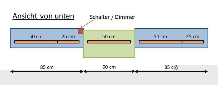

nachdem ich mich noch ein wenig mehr durch das Forum gewühlt habe, bin ich mit meiner Planung schon etwas weiter gekommen.
Die Ausgangssituation ist die folgende:
Über einem Hängeschrank (Breite 60 cm, Höhe 71 cm, Tiefe 34 cm) befindet sich eine Steckdose.
Die Steckdose ist nicht schaltbar.
Links und rechts von dem Schrank sind bündig zu dessen Boden zwei Regale (Breite 85 cm, Tiefe 22,5 cm, Höhe 2,5 cm) angebracht.
Der Abstand von Schrank- und Regalunterseiten zur Arbeitsplatte beträgt 57 cm.
Da ich keinen anderen Platz finde, muss ich das Netzteil auf den Schrank legen.
Einen Schalter oder Dimmer würde ich von unten an das linke Regal neben den Schrank schrauben oder kleben.
Erste Fragen:
Ein "richtiger" Ein/Aus-Schalter zwischen Netzteil und Steckdose muss vermutlich entfallen?
Kann ich zum Einschalten, Ausschalten und Dimmen der LED-Stripes ein passendes Potentiometer oder einen Dimmer zwischen Netzteil und den LEDs nutzen?
Gibt es evtl. "elegante" Lösungen, die man an oder in die Aluschienen für die LEDs kleben oder einbauen kann?
Für die Anordnung und Menge der LED-Stripes und das Netzteil habe ich mir das hier überlegt:
Ich würde insgesamt vier MultiBar44 neutralweiß verbauen, davon drei ganze, eine wird halbiert.
Als Netzteil denke ich an das Meanwell LPF-40D-24.
Die MultiBar 44 kommen in Aluschinen mit klaren Abdeckungen.
Ich montiere einen Schalter oder Dimmer (siehe Zeichnung).
Die nächsten Fragen:
Ist das Ganze stimmig oder habe ich etwas nicht bedacht oder übersehen oder sollte man etwas anders/besser machen?
Was kann ich zum Schalten und zum Dimmen verbauen? Und wie?
Das oben im Thread angesprochene Poti hat einen integrierten Schalter, der für einen max. Strom von 0,5 A zulässig ist. Das Poti ist damit nicht für 4 MultiBar44 ausgelegt, richtig?
Muss man die Aluschienen zwingend anbohren/anschrauben oder oder kann man die auch ankleben?
Welche Aluschinen würdet ihr empfehlen?

Muss nicht. Du kannst auch ein entsprechendes Kabel verlegen was zu einem (für 230V geeignetem!) Schalter führt, den Du 'irgendwo' passend montieren kannst. Der Schalter unterbricht dann die Zuleitung zwischen Steckdose und Netzteil.Ein "richtiger" Ein/Aus-Schalter zwischen Netzteil und Steckdose muss vermutlich entfallen?
Ja. Gibt es: https://www.led-konzept.de/LED-Profil-D ... beidseitig Nur Poti (ohne Dimmer) geht nicht.Gibt es evtl. "elegante" Lösungen, die man an oder in die Aluschienen für die LEDs kleben oder einbauen kann?
Kann man auch kleben.Muss man die Aluschienen zwingend anbohren/anschrauben oder oder kann man die auch ankleben?
Das ist eher 'Geschmackssache'. Falls Du den oben verlinkten Dimmer verwenden willst, muss es natürlich ein Profil sein, was zu diesem Dimmer kompatibel ist.Welche Aluschinen würdet ihr empfehlen?

Von der Idee nehme ich langsam Abstand, da ich sonst drei Kabel (Steckdose - Schalter, Schalter - Netzteil, Netzteil - LEDs) hinter den Hängeschrank legen muss. Das kann ich ja bei Bedarf nachrüsten.Borax hat geschrieben:Du kannst auch ein entsprechendes Kabel verlegen was zu einem (für 230V geeignetem!) Schalter führt, den Du 'irgendwo' passend montieren kannst. Der Schalter unterbricht dann die Zuleitung zwischen Steckdose und Netzteil.
Auf der Seite habe ich auch das hier entdeckt: https://www.led-konzept.de/LED-Dimmer__ ... et#contentBorax hat geschrieben:Ja. Gibt es: https://www.led-konzept.de/LED-Profil-D ... beidseitig Nur Poti (ohne Dimmer) geht nicht.
Das Set mit der Fernbedienung inkl. Wandhalterung wäre doch etwas. Oder das Set mit der Wandsteuerung, wenn ich auch gleich die Deckenlampe in der Küche gegen eine LED-Lampe austausche.

Das ganze wäre dann eigentlich ein langer Strip.
Aber so wie ich dich verstehe schließe ich ja beide Strips parallel an die Zuleitung?
Dachte die müssten hintereinander...
Vom Trafo kommen 2 Adern. Diese wollte ich so verlängern, dass ich am äußeren Ende bin. Damit dann an Strip1 --> Kabel --> Strip2.
Ja.Kann ich die parallel an die 2-adrige Zuleitung klemmen?
Nein. Nur einzelne LEDs (die an einer Konstantstromquelle betrieben werden) müssen hintereinander geschaltet werden. Auf dem Strip sind die LEDs auch schon in Gruppen (a 7 LEDs in Reihe) parallel geschaltet.Dachte die müssten hintereinander
