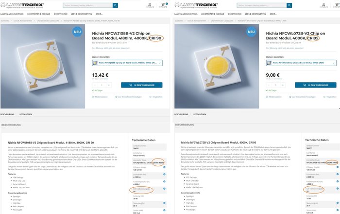

Es wäre super, wenn sich jemand von Lumintronix dazu äußern könnte. Denn derzeit sieht es laut LED-Code und Datenblatt so aus, als würden ein und dieselben COB LEDs einmal mit einem CRI von 90 und einmal mit 95 verkauft werden.
Vielleicht wird durch die Bilder meine Verunsicherung deutlicher.
Einmal laut Überschrift mit CRI95 und einmal mit CRI90, beide Male allerdings mit demselben Code, R9050, welcher nicht für 95 spricht.
Auch in den Technischen Daten scheint sich ein Fehler eingeschlichen zu haben, denn laut diesen hätten beide LEDs einen CRI von 95!?
Vielen Dank

LED A45 hat doch im Text ausdrücklich geschrieben, dass er 2 verschiedene LEDs abgebildet hat:
..... denn laut diesen hätten beide LEDs .....
Er wollte doch nur darauf hinweisen, dass in den Technischen Daten Fehler stecken.
Bei der linken LED passt der CRI-Wert von 95 in den technischen Daten nicht zur Produktbeschreibung.
Bei der rechten passt der Herstellercode nicht (sollte R95 statt R9050 sein).
Beide COB-Module (und auch andere) werden tatsächlich in verschiedenen Varianten angeboten, die auf der jeweiligen Produktseite unter "Weitere Varianten" ausgewählt werden können.
Die Frage, die offen bleibt: handelt es sich bei den Varianten um Module mit CRI 95 und unterschiedlichen Farbtemperaturen oder nicht.
Anders ausgedrückt: ist die CRI-Angabe in den technischen Daten korrekt oder stimmt die Angabe im Kopf der Produktbeschreibung?
Da der Preis für alle Varianten der gleiche ist, sollte man bei allen von einem CRI von 95 ausgehen.
Wie schon anderweitig mehrfach erwähnt: absolutes Chaos im Internetauftritt.

ustoni hat es genau verstanden.
Wie konnte das Bild denn Missverständnisse auslösen? Ich habe ja sogar die relevanten und sich widersprechenden Daten direkt auf den Bildern markiert :?:
Man kann erstmal sogar das Datenblatt außer Acht lassen, um zu sehen, dass hier etwas nicht zusammen passt.
Und dieser Fehler hat sich bei ALLEN CRI95 COBs gleichermaßen eingeschlichen, von 3000K über 4000K bis hin zu 5000K.
Nimmt man zB. die Nichia NFCWD096B-V2, dann steht in der Überschrift CRI90, scrollt man zu den "Technischen Daten", sind es plötzlich 95... Der Herstellercode lautet jedoch immer R9050, egal ob in der Überschrift 90 oder 95 angegeben ist, egal ob es sich um 3000K, 4000K oder 5000K handelt. 6500K fällt wahrscheinlich nur deshalb raus, da es hier (noch) keine mit einem CRI von >=90 gibt?!
Hier muss bitte einmal ordentlich aufgeräumt werden, denn derzeit ist bezüglich des CRI absolut unklar, welche Nichia COB LED man kauft.

Bei der Überarbeitung aller Daten für unseren neuen Online Shop hat sich hier leider ein Fehlerteufel eingeschlichen. Die CRI Bezeichnung „R9050“ steht für CRI mind. 90 (typ. 93) mit einem R9 Wert von mind. 50.
Die Bezeichnung „R95“ steht für einen Ra von mind. 95.
Nichia COB Module der Generation B-V2 sind allerdings alle auch in CRI 95 (R95) erhältlich und können bei Lumitronix angefragt werden.
