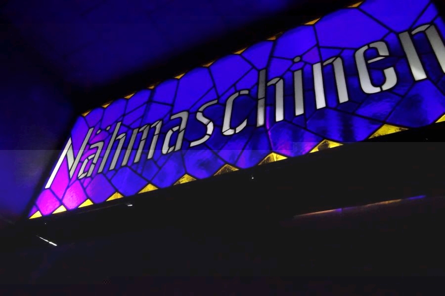

Hallo Zusammnen
Ich würde gern einen an die 100 Jahre alten sogenannten Laden-Ausleger beleuchten. Erstammt aus einem fahrrdgeschäft und hat ca 100 Jahre auf dem Buckel
Ein ziemlich monströser Kasten 153x 61x24 cm auf 4 Beinen . Insgesamt mehr als mannsgros.
Ich habe für die Fotos spaßeshalber mal meine 1800 lumen Taschenlampe durch ein Loch im Blech geleuchtet. Phantastisch.
Allerdings nur in einem dunklen Raum
Zuerst dacht ich daran einfach ein Panel nur auf dem Boden zu befestigen Der Blechrand ist der das Glas umfasst ist ca 2cm hoch.
Das Schild soll später in einem Fahrradmuseum aufgehängt werden das heißt es ist mit Umgebungslicht zu rechnen und mann sieht das Schild von Unten. Ich bin kompletter Led Laie , einen Lötkolben kann ich halten aber mit Schaltplänen fange ich wenig an.
Hat jemand ein Gefühl wieviel Licht benötigt wird und einen finanziell stemmbare Idee. Bei Raumlicht sollte das Schild gut sichtbar sein
Anschaffung und Restaurierung waren nicht billig,und ausprobieren könnte doch ziemlich teuer werden. Das heißt viel Lichtleistung pro Euro und nicht all zu schwierige Verarbeitung. Gegen eine Komplett läösung hätte ich nichts einzuwenden.
Vilen Dank für Tipps und Anregungen :D
PS Das Fahrrad hat die Löcher nicht ins Glas geschlagen.Das Schild ist inzwischen restauriert

Das Ganze sieht aus wie ein großes Aquarium mit bauem Wasser ( die Rückseite ist auch aus Glas)
Den Effekt würde ich gern erhalten daher möchte ich am Liebsten das Licht nur von Unten kommen lassen.
Das Bild zeigt ungefähr die Museumsperspektive

Ich würde dafür keine Leds nehmen. Dessen Wärme bekommst Du aus dem geschlossenen Gehäuse nicht hinaus.
Bau oben und unten je eine 150cm lange Leuchtstoffröhre ein und fertig. Mit 2 x 58W + Vorschaltgeräte bekommst Du genug Licht (2x ca. 5.200 Lumen = ca. 10.400 Lumen, 840 = CRI >=80, 4000K = neutralweiß). Wirkungsgrad inkl. Vorschaltgeräte: mind. 75 Lumen/Watt.
Kostenpunkt für 2 Leuchtstoffröhren + Halterungen: ca. 30 EUR.
Falls noch nicht geschehen: die Kiste von innen weiß streichen, das erhöht den Reflexionsgrad.

Ich als Laie dachte immer LED entwickeln wenig Wärme . In welchem Verhältnis steht das denn zur Leuchtstoffröhre?
Der Kasten ist allerdings aus Stahl ( innen weiß !) und wurde früher mit Glühbirnen beleuchtet. Die waren beidseitig auf ein Blech montiert und haben den Körper mittig geteilt. So daß die beiden Glasseiten von der Mitte aus beleuchtet waren. Das da früher auch einige Wattzahlen montiert waren zeigt das Kabel-Aussgangsloch mit 25mm. Der Kostenvorteil wäre natürlich überzeugend.
Das Problem : der Teiler ist nicht erhalten und ich hätte gern diesen Aquariumseffekt. Das blaue Glas ist durchsichtig und kein Milchglas. Das Ganze kommt auf den Fotos nicht richtig raus aber es sieht aus als wäre es ein Glas voll blauem Wasser.
Dazu darf man die Beleuchtung nicht direkt sehen. Das heißt eine Röhre an der Oberseite würde die Wirkung zerstören da man sie deutlich sieht .
Zum Zweiten: der Rand ist 2 cm hoch ich weiß nicht ob man damit die Röhre noch verdecken kann. Gibt es da flache Halter und ein unaufällig oder außerhalb des Kastens anbringbares Vorschaltgerät. Die Lumenzahlen sind ja beindruckend. Wenn ich flache Halter finde könnte ich es mal mit 2 liegenden Röhren unten in der Mitte versuchen.
De Vorteil von der LED wäre halt daß ich den verschraubten Kasten nicht zum Birnen wechsel öffnen muss.

Die Röhren musst Du auch nicht oft wechseln. Aber ich denke, Du könntest auch LED Stripes nehmen. Die sind noch unauffälliger als die Röhren. Und sooo viel Licht ist ja auch nicht nötig. Da das Gehäuse aus Metall ist, hast Du sogar eine gewisse Kühlung. 3m Lumiflex: https://www.leds.de/lumiflex35-performe ... 56029.html liefern auch über 3000 lumen und der Kühlbedarf ist sehr gering

Leds entwickeln zwar weniger Wärme, aber sie vertragen diese Wärme schlechter. Der Nachteil einer Ledbeleuchtung ist, dass die Leds ihre Betriebswärme nur mit der Luft im Kasten austauschen können. Da dort nicht allzuviel Luft enthalten ist, wird diese mit der Zeit wärmer und immer wärmer. Die Folge: die Lebenserwartung sinkt. Abhängig von der Leistung ist irgendwann die Luft so heiß, dass die Leds ihre Betriebswärme gar nicht mehr los werden. Ab 150°C stirbt die Led. Bei Glühbirnen, insbesondere Halogenlampen, ist die Wärme sogar vor Vorteil. Je heißer der Draht glüht, desto weniger Energie muss aufgewendet werden, desto heller leuchtet das Leuchtmittel.
Leuchtstoffröhren ohne Vorschaltgerät schaffen bis ca. 100 Lumen pro Watt. Mit Vorschaltgerät sinkt die Effizienz. Das gleiche Problem haben Leds aber auch. Das Vorschaltgerät ist in diesem Fall der Ledtreiber, meistens eine Konstantstromquelle. Leds sind aber effizienter und Ledtreiber schaffen teilweise auch über 90%, sodass die aufgenommene Leistung definitiv geringer als bei Leuchtstoffröhren ist. Leds verbrauchen mindestens 1/3 weniger, teilweise sogar noch mehr.
Wäre da nicht das Problem mit der Abwärme der Leds.
Das kann auch von einer Kabelverschraubung stammen. Wenn der Kasten im Außenbereich montiert war, dann muss die Elektrik wasserdicht eingepackt werden, somit muss auch das Kabel gegen eindringendes Wasser geschützt werden.
Link zu Google (Bildersuche): Kabelverschraubung M25.
Das blaue Glas ist durchsichtig und kein Milchglas. Das Ganze kommt auf den Fotos nicht richtig raus aber es sieht aus als wäre es ein Glas voll blauem Wasser. Dazu darf man die Beleuchtung nicht direkt sehen. Das heißt eine Röhre an der Oberseite würde die Wirkung zerstören da man sie deutlich sieht.
Nicht nur oben, sondern auch unten. Insgesamt also 2 Röhren.
Wäre beidseitig eine Milchglasscheibe oder satinierte Plexiglasplatte als Diffusor eine Option?
Alternativ könnte man auch ein dünnes Silikon verwenden (1mm oder dicker). Link zu Ebay: Silikon Platte transparent.
Oder Backpapier von der Rolle (vorausgesetzt: diese ist über 61cm breit).
Oder ein Stück Stoff, zum Beispiel ein weißes Laken.

Eine Hoffnung habe ich noch das Schild wir später mal in ca 2 m Höhe angebracht. Wenn ich eine oder 2 Röhren liegend direkt aufs Blech bringe sieht man sie eventuell nicht mehr von Unten. Den Halter könnte ich auf ein Blech schrauben das genauso breit ist wie der Halter.
Das Ganze gäbe dann quasi liegende Röhren mit Halter, wobei die Röhren gegeneinander positioniert werden und die Füße zum Glas zeigen. Das muß ich wohl mal provisorich ausprobieren auch um zu sehen wie sehr sich der Kasten erwärmt. Habern led Röhren nicht deutlich weniger Lichtleistung?
Noch eine Frage habe ich was für eine Temperatur wäre denn für Led Röhren noch tragbar.

Ich würde eher bei der von Borax vorgeschlagenen Lösung mit 2 je 1,5 m langen Flexstreifen bleiben.
Wenn die auf der Unterseite aufgeklebt werden, siehst Du davon garantiert nichts.
Die Leistungsaufnahme beträgt dann 30 W, die entstehende Wärmeleistung liegt irgendwo zwischen 15 und 20 W.
Damit wird sich der recht große Innenraum kaum nennenswert erwärmen, zumal der Löwenanteil der Wärmeleistung ohnehin über das Gehäuse abgeführt wird.

wo lägen dann denn die Lumenzahlen der Flexstreifen. 10 500 für die Röhrenlösung sind natürlich beindruckend.. %00 dürften schon reichlich knapp sein wenn ich denke daß ich für das Foto eine 2000 Lumen Taschenlampe benutzt habe

Das wären knapp 4000 lm, entspricht also knapp 3 100 W-Glühbirnen.
So nebenbei: ich bezweifle, dass Deine Taschenlampe tatsächlich echte 1800 lm bringt. Das wären etwa 18 W LED-Dauerleistung in einer Taschenlampe. :roll:
Wenn Du auf der sicheren Seite sein willst, versorgst Du die beiden Streifen mit einem 24 V-Netzteil mit einer Leistung von 60 W. Dann kannst Du bei Bedarf später immer noch 2 weitere Flexstreifen nachrüsten. Platz hast Du ja genug. Ich glaube aber nicht, dass das nötig sein wird.
Abgesehen davon: die LED-Tubes sind natürlich die preislich günstigere Lösung. Allerdings haben die auch einen Durchmesser von 26 mm. Ist eben auch die Frage, was Du bereit bist auszugeben.

Die Leistung von 4000 Lumen entsprechend 3 100W Birnen scheint mir recht wenig. Bei den originalen Einbauten waren ca 10-15 Fassungen verbaut.
Der Kasten ist schon recht groß. Unnd die Wärem musste auch abtransportiert werden. Das Glas konnte nicht unendlich warm werden sonst wäre es bei Regen gesprungen

Trotzdem kannst Du die Wirkung des Ladenschilds mit Taschenlampe nicht mit den LED-Strips vergleichen. Die 4000 Lumen verteilen sich ja gleichmäßig auf die ganze Breite des Schilds. Das dürfte wesentlich heller wirken als mit dem Punktstrahler Taschenlampe.
Ansonsten mach es einfach, wie ich weiter oben schon geschrieben hatte:
Dann kannst Du problemlos auf 8000 Lumen erweitern.
