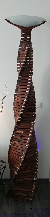

So, 27.08.17, 15:26
Endlich fertig. :-) hier mal ein paar Fotos. Restliche infos folgen sobald ich heut Abend mehr zeit habe. :-)

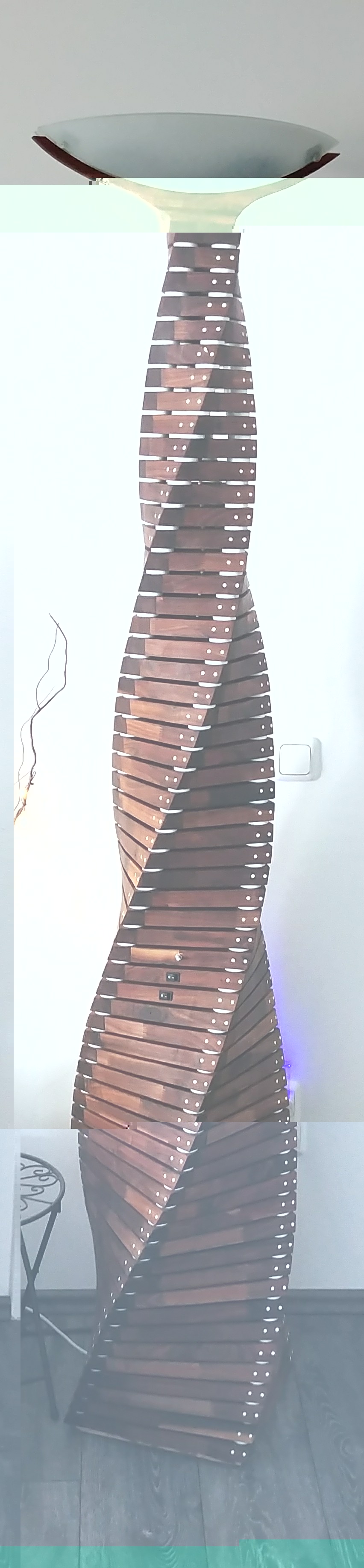

So, 27.08.17, 18:45
Jetzt mal Fotos mit Licht. :-)
Die genauen daden der verwendeten Teile könnt ihr ja oben aus dem Thema entnehmen. Deshalb hab ich jetzt mal ein paar kleine vergleichsmessungen gemacht.
Cirka 50cm über der Lampe habe ich voll aufgedreht 1100Lumen.
Beim Fernseher knapp 4 meter von der Lampe entfernt hatte ich vorher auf dem Schrank 21Lumen. Mit der neuen Lampe bin ich dort bei 50Lumen. Cirka 2m von der Lampe entfernt steht der Kamin. Dort hatte ich vorher 123Lumen und bin jetzt bei 350Lumen. Somit eine ordentliche Steigerung. :-)
Bei dem Foto mit der kompletten beleuchtung habe ich die Lampe nur auf cirka 50% aufgedreht.
Die Verkabelung innerhalb der Lampe habe ich so gelegt das ich bei bedarf ein zweites Netzteil einbauen kann um die zwei COB-Module einzeln an zu steuern. :-)
Gedimmt werden nur die COB-Module. Leider habe ich vergessen ein Foto vom inneren zu machen. :-(
Mal schauen was ich als nächstes baue. :-)
