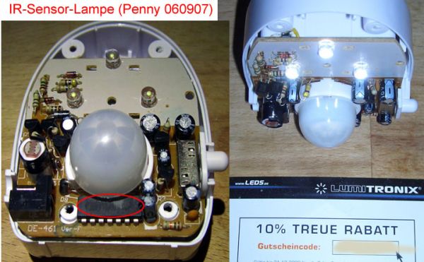

nachdem bei dem Teil so gut wie keine technischen Daten dabei
sind hier einige wichtige gemessene Daten und Hinweise:
Spannung 4,5V, 3 Batterien sind dabei oder Netzteil, das ist nicht dabei.
Steckerpolung unüblich, Stift ist Minus ! Verpolungsschutz ist aber eingebaut.
Strom bei LEDs (3 Stück, angenehmes helles Licht) an = 45mA.
Nach ca. 15 Sekunden wird das Licht langsam dunkler und geht dann aus.
Ruhestrom im hellen bei Bewegung 10mA (Da ist der Sensor aktiv, deswegen die 10mA)
Ruhestrom im Hellen oder Dunkeln ohne Bewegung 0,4mA
Änderung der LEDs leicht möglich, siehe Foto.
Ansonsten sauberer Aufbau und gute Verarbeitung, würde ich als Empfehlenswert einstufen.
Hoffe damit etwas Licht ins Dunkel gebracht zu haben !
MfG RPH

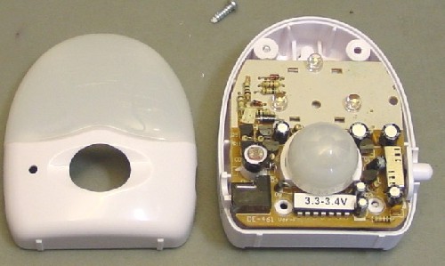

RPH hat geschrieben: nachdem bei dem Teil so gut wie keine technischen Daten dabei
Da warst Du ein wenig schneller als ich:
Bei meiner ist ein anderer IC drin, bzw der bei mir ist nicht bezeichnet, da die Oberseite
deutlich sichtbar abgeschliffen wurde !
Bei meiner steht auf der Rückseite oben DE-461 Version "F".
Die LEDs sind alle parallel verschaltet, eine HP LED kann man also vergessen.
Irgendwie ist in dem Ding auch mehr drin als ich erwartet hatte, dachte vorher
nur an einen kleinen IC und Gussmasse und ein paar Kleinteile ....

Hab das teil auch gekauft. Werd da Menge LEDs anschleißen damit ein Weg zum Haus beleuchtet wird.
jm2_de
Sa, 08.09.07, 21:45
Larkin hat geschrieben:Hab das teil auch gekauft. Werd da Menge LEDs anschleißen damit ein Weg zum Haus beleuchtet wird.
Bisher wurden nur Umbauten angesprochen bei denen die LEDs ersetzt werden soll und das ganze
innerhalb des original Gehäuses bleibt.
Bei dem was Du vorhast solltest Du gleich den Sensor ausbauen und eine Schaltung selber bauen.
Ist nicht so schwer, der Sensor ist ein Modul und der rest auf der Platine nur beschaltung,
bzw dazu da die ausschaltverzögerung zu realisieren, kannst Du alles wegwerfen und selber
nachbauen - z.B. die ausschaltverzögerung haben die auch über einen Kondensator gemacht,
da steckt kein Mikroprozessor oder sowas drin.

UnregisteredGuest hat geschrieben:Bei mir ist auch ein Aufkleber drauf. Hab ich noch nicht abgezogen.
Bei mir war :P auch einer drauf, den ich abgezogen habe. Darunter war nur ein unbedrucktes IC-Gehäuse, also noch nicht einmal abgeschliffen.
Hat schon mal jemand die Schaltung richtig analysiert? Ich würde ganz gerne die Schaltschwelle für den Umgebungslichtsensor (scheint ja ein LDR zu sein) absenken. Ich habe das Ding bei mir in die Garderobe gehängt und es geht auch an, wenn eigentlich noch genug Licht zur Orientierung vorhanden ist.
