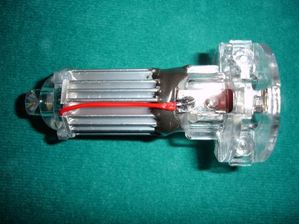

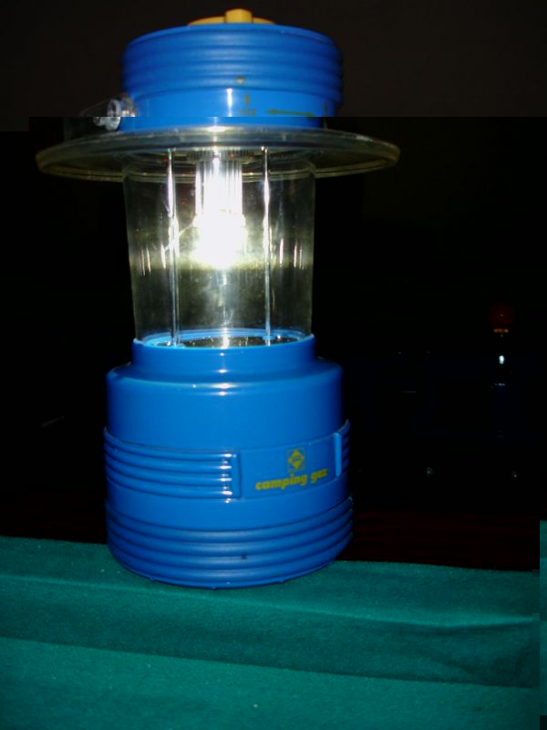

So.. noch ein projekt was ich gemacht habe.. eine campingleuchte die vorher mit ner 5 watt funzel betrieben wurde habe ich mit einer luxeon rebel ausgerüstet..ganz schön winzig die teile..
hier mal vorher nacher

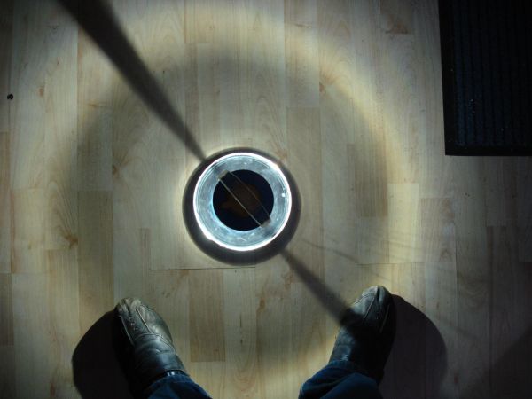

habe zur seitlichen abstrahlung eine side emitting linse verwendet.. die geht gut.. fast schon zu gut.. sie man auf dem nächsten bild sieht was ich mit blitz aufgenommen habe.. ganz deutlich lich die lichtlinie zu erkennen..

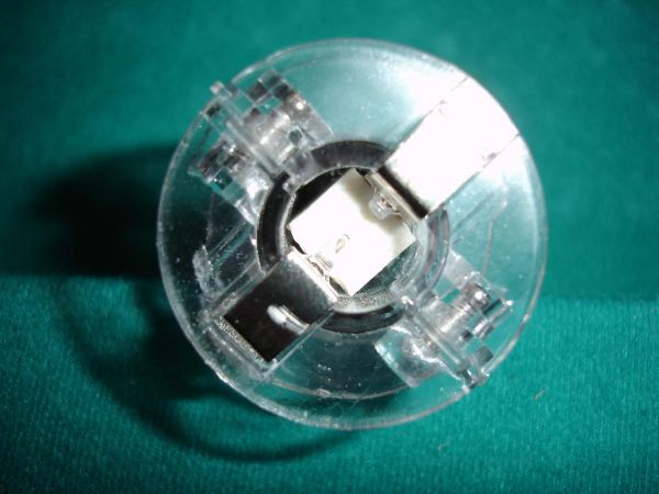

die original lampenhalterung wurde abgedremelt.. daran mit 2 komponentenkleber ein massiver alukühlkörker geklebt, dadrauf mit wärmeleitkleber die rebel, die auf einen str gelötet ist und dadrauf mit sekundenkleber die side emitting linse.. sieht gut aus..
da ich mit 4 akku zellen arbeite konnt ich leider nur nen widerstand nehmen, der aber wie ihr hier seht perfelkt passt..:)[/quote]
so, zum abschluss nochmal das ergebnis..

woher kommen die zwei streifenförmigen schatten nach dem umbau? die waren doch forher noch nicht da? alsoim Lichtkegel.

Scorpion hat geschrieben:woher kommen die zwei streifenförmigen schatten nach dem umbau? die waren doch forher noch nicht da? alsoim Lichtkegel.
das liegt wohl an den beiden metallstäben die du auf dem einen bild siehst....das war vorher nicht , weil die sparlampe oda was das war nicht so punktförmig abstrahlt wie die rebel

absolut richtig.. die schatten kommen von den stäben.. das leicht der rebel entsteht ja auf ner sehr kleinen fläche.. vorher war glühobst drinnen.. da enstand das licht auf 3 mm oder so.. und dann war nochn strukörper drinnen, den ich wegen lustzirkulation um den kühlkörper kurzerhand absägen musste... die campingleuchte hat nun auch einen 5 tage dauereinsatz beim campen hintersich.. läuft noch immer super..jeden abend 6 stunden gebrannt.. bin sehr zufrieden..hatte anfangs anst, das es zu heiss würde, weil man sich am kühlkörper schon fast die finger verbrannt hat.. aber soone rebel hält das scheinbar ganz gut aus.. is ja auch nich das ganze jahr im dauereinsatz.. wenn die lebensdauer dann halt nur 5000 stunden is is mir das auch egel.. vorher is wohl die lampe drumrum verfault.. ;) gg
