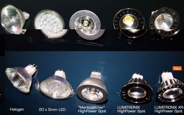

Diverse Spot-Arten
Bild: von Links nach Rechts:
  • Standard Halogen-Spot: Lebensdauer mit 2000h angegeben, Preis ca. 3€.
  • LED Spot MR16, 20 weiße LEDs, 12Vvon LUMITRONIX
  • Spot wie er bei diversen Konkurrenten udn auch im Großhandel zu finden ist. Man sieht schon am Gehäuse, dass dieser Spot niemals die Wärme sauber abführen kann (da keine Kühlrippen, und außerdem mit Farbe beschichtet). Preis: zwischen 19 und 29€ zu haben.
  • HighPower 5-Watt LED Spot MR16 weiß, 12V von LUMITRONIX. Preis aktuell: 24,58€. Wurde ab dem 01.03.07 durch folgenden ersetzt:
  • HighPower 5-Watt LED Spot MR16 weiß, 12V(jetzt mit XR-E LED inside)

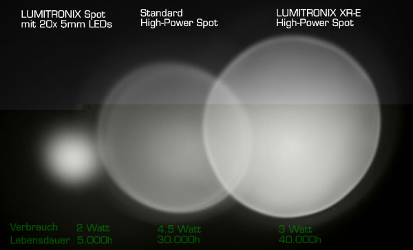

Anmerkung: Zum besseren Vergleich wurde die Farbsättigung folgender Bilder auf 0 gesetzt.
5mm-LED Spot vs. "alter" HighPower Spot vs. XR-E HighPower Spot
Obwohl der XR-E Spot ca. 40% heller ist und eine längere Lebenserwartung hat, benötigt er 30% weniger Strom.
Zwischen den beiden HighPower-Spots liegen ca. 6 Monate Entwicklung. Man sieht also deutlich, dass die Technik sehr schnell voranschreitet. Der mittlere Spot ist unser HighPower Spot, der bis zum 01.03.07 verkauft wurde. Seit dem 01.03. findet der neue XR-E Chip Verwendung in unseren weißen HighPower LED Spots.
Schön ist zu sehen, dass ein 5mm-LED-Spot eher für Effekt und Dekobeleuchtung geignet ist, als für breitflächige Wohnraumausleuchtung.

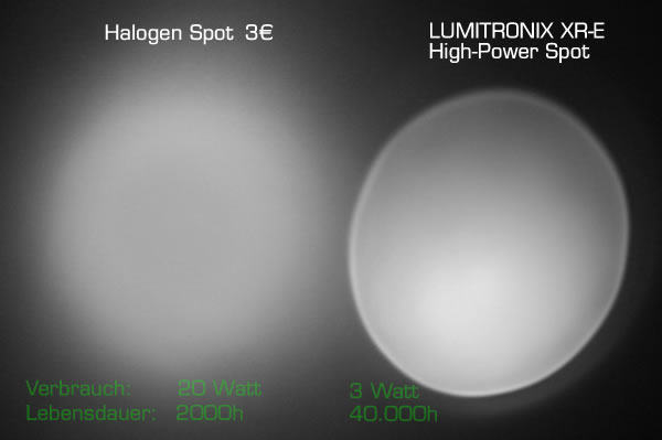

Halogen vs. XR-E Spot
Der 20-Watt Halogen Strahler ist ca. gleichhell wie der 3-Watt LED Spot. Der Übergang beim Halogen-Spot ist weicher.
Es ist natürlich Geschmacksache, wem was besser gefällt.

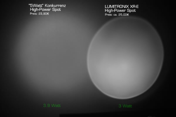

LUMITRONIX vs. Konkurrenz
An diesem Bild erkennt man drei Dinge...
  • Wo "5 Watt drauf steht, ist nicht immer 5 Watt drin"
  • Ein High-Power Spot kann auch heller sein, obwohl er weniger Strom benötigt.
  • Kann man nicht sagen, das ein teures Produkt zwingend auch gut ist.

sieht so aus,als wäre der XR-E Spot durch eine Linse gebündelt.
Der Halogener streut mehr und wirkt dadurch so extrem schwächer.

gil hat geschrieben:Der Halogener streut mehr und wirkt dadurch so extrem schwächer.
Das ist nicht so ganz richtig. Auch der Halogen-Spot ist gebündelt (allerdings durch den Reflector und nicht durch eine Linse). Der Halogen-Spot ist sogar wesentlich stärker gebündelt. Im Bild habe ich die Entfernung des Spots größer bemessen, sodass das Licht auf die ungefähr gleiche Fläche leuchtet. Sonst kann man das kaum vergleichen.
ah, ok verstehe :roll: ist ja auch egal, ich verbaue ja auch keine Halogener mehr, nur noch LEDs :wink:
