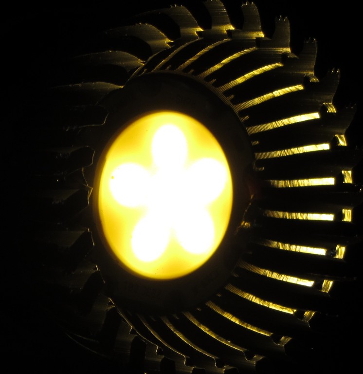

So, nach "nur" 37 Tagen ist der Strahler tatsächlich angekommen:
Der hintere Teil (weiß) besteht aus 1 mm starkem relativ weichem Kunststoff, der "Kühlkörper" aus 0,5 mm starkem Blech (ja: Blech, kein Aluminium). Die Kanten des Kühlkörpers sind nicht entgratet und somit rasiermesserscharf.
Zunächst habe ich den Strahler mal in Betrieb genommen. Das Licht ist warmweiß und ohne erkennbaren Farbstich. Allerdings scheint die Farbtemperatur noch mehr ins Rote zu gehen, als meine warmweißen Samsung-Strahler. Der Strahler ist sogar überraschend hell.
30 cm über der Mitte des Strahlers habe ich 750 lux gemessen. Wenn der angegebene Öffnungswinkel von 140° stimmt, wären das dann ca. 280-300 lm, also wie erwartet weniger als die Hälfte des angegebenen Phantasiewerts.
Der Kühlkörper erreicht im Betrieb eine Temperatur von 60°C, der Kunststoff 53°C. Die Leistungsaufnahme beträgt 4,2 W.
Die Digitalkamera macht ein relativ starkes Flimmern sichtbar; mit bloßem Auge ist davon aber nichts zu sehen.
Was allerdings direkt auffällt: das "COB-Modul" scheint nur 6 LEDs zu enthalten. Ich hab mal versucht, dies mit dem Fotoapparat einzufangen:

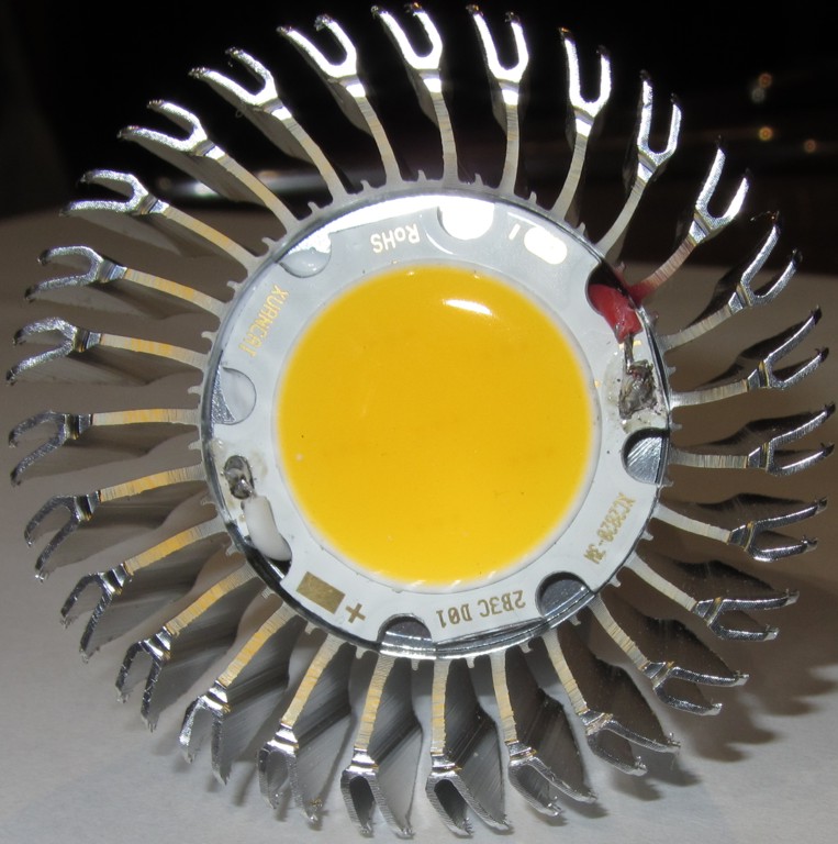

Meine Befürchtung, das COB-Modul könnte geklebt sein (immerhin sind ja keine Schrauben vorhanden), hat sich nicht bewahrheitet. Schon beim Lösen der Lötanschlüsse hat sich das Modul bewegt. In der Tat ist das Modul nur mit einem dicken Klecks Wärmeleitpaste "befestigt", welche noch nicht einmal gleichmäßig verteilt wurde:
Bild05 COB Rückseite.jpg (82.94 KiB) 34016 mal betrachtet
Wenn der Kühlkörper bei dieser "Montageart" bereits 60°C erreicht, möchte ich gar nicht wissen, mit welcher Betriebstemperatur das COB-Modul arbeitet. Bei der Angabe der Lebensdauer von 100000 Stunden hat sich der Händler wohl um mindestens eine, wahrscheinlicher sogar 2 Nullen "vertan".

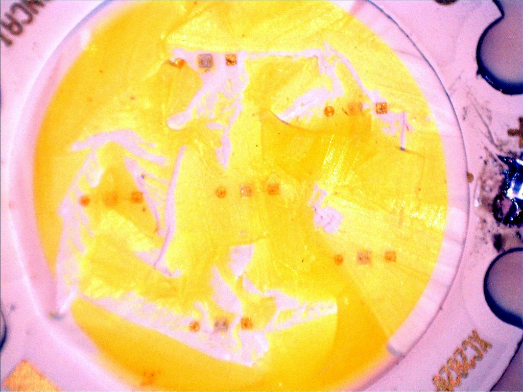

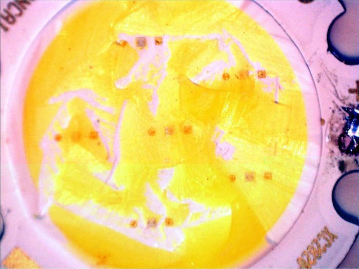

Dann habe ich die Phosphorschicht weitgehend entfernt. Das COB-Modul enthält tatsächlich nur 6 LEDs:
Link zum COB-Modul, allerdings in der 5W-Version:

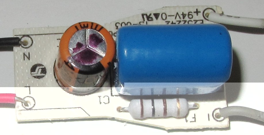

Ausgepackt:

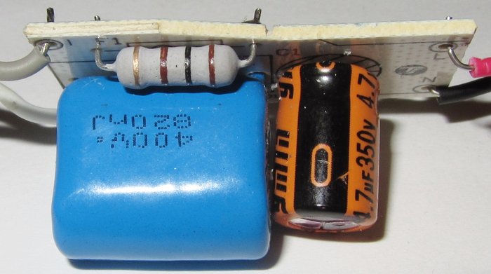

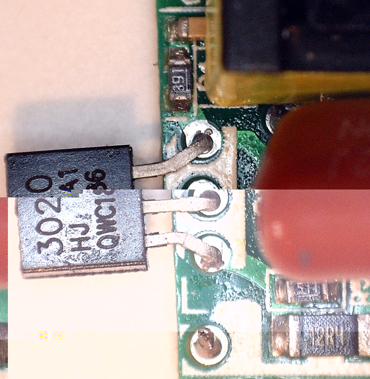

Hier noch 2 Detailaufnahmen (Kondensator an einer Seite hochgelötet und zur Seite gebogen):

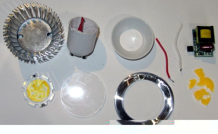

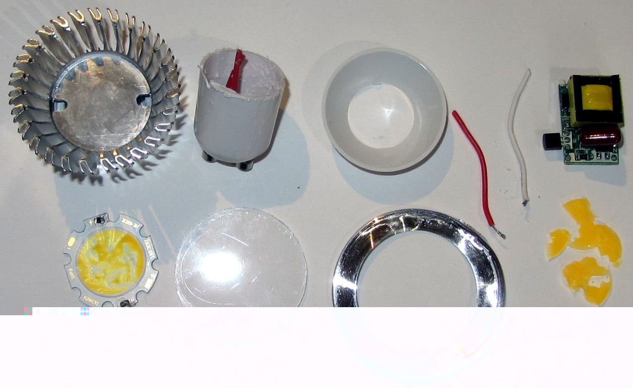

Und zu guter Letzt der ganze Sondermüll nochmal zusammen:
Fazit: Finger weg von diesen Strahlern!

Kannst Du trotzdem nochmal gucken, ob auf der Platine die Sicherheitsabstände zwischen Netzpotential und den Niedervoltanschlüssen durchgängig eingehalten sind?

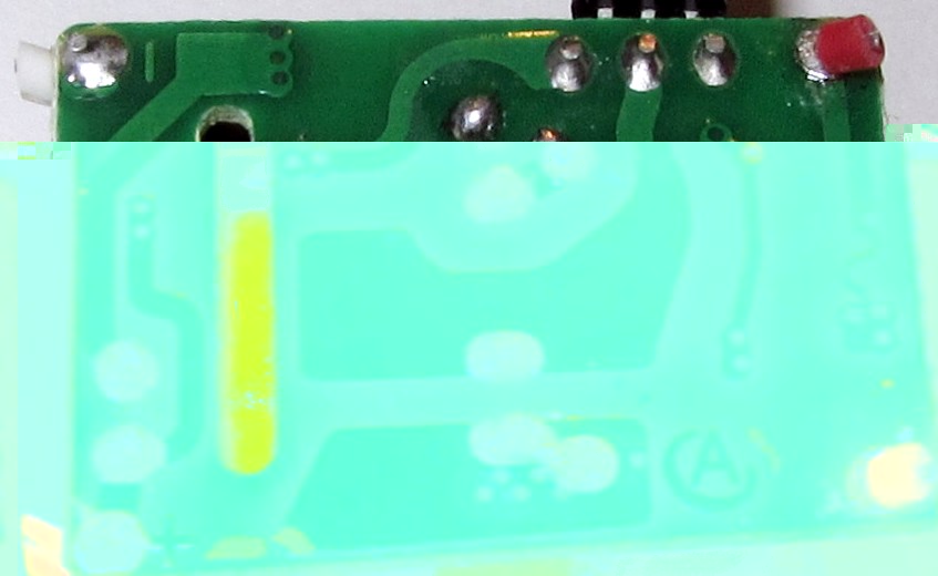

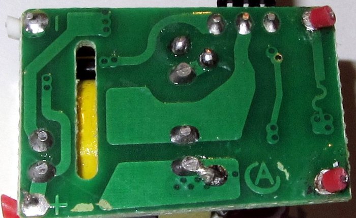

Hier noch ein Foto der Platinenunterseite:
Die Platine hat die Abmessungen 24 x 17 mm, der eingefräste Schlitz links hat eine Breite von 1,6 mm. Primäranschlüsse sind rechts im Bild.
Sieht soweit gut aus, verlassen würde ich mich darauf aber nicht.

Hab den Trafo mal runtergerupft und nochmal ein Foto von der Bestückungsseite gemacht:
Ist die Platine etwa doppelseitig und durchkontaktiert?
Ja.
Ist sekundärseitig noch irgendwo ein Kondensator oder darf der Trafo munter senden?
C6 liegt parallel zum Trafo.

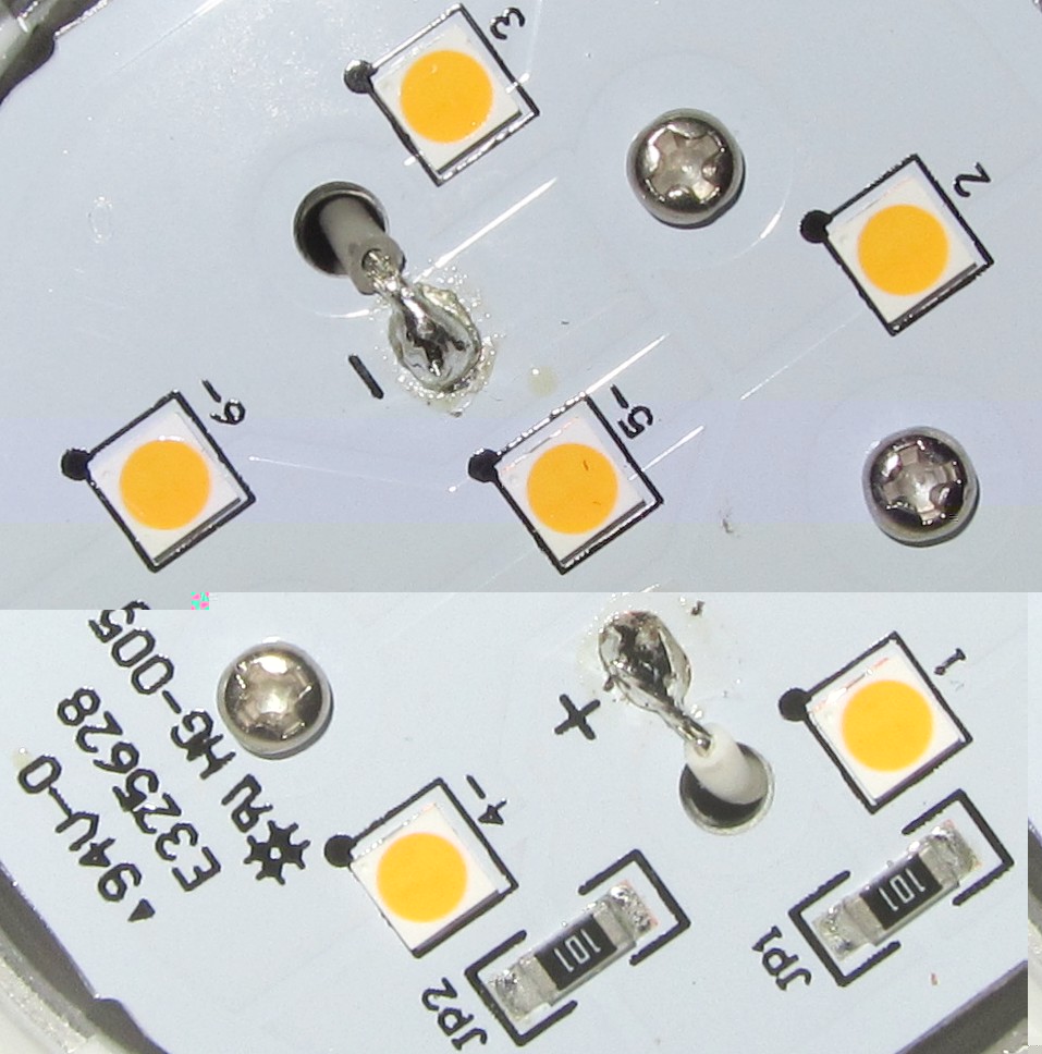

Hier wird dann eine Platine mit 6 SMD-LEDs ähnlich der 757er-Serie von Nichia sichtbar, die mit drei Schrauben befestigt ist. Die Platine nochmals etwas detaillierter:
Die sichbaren Lötstellen sind einwandfrei.

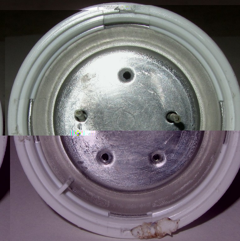

Dann habe ich versucht, die beiden Anschlusskabel mit meiner Weller-Lötstation abzulöten. Das ist mir nicht gelungen. Offensichtlich funktioniert die Wärmeableitung so gut, dass die 40 W meiner Lötstation nicht ausreichen. Also musste der Seitenschneider her. Nach Entfernen der Platine und Abwischen der sehr dünnen und gleichmäßigen Schicht Wärmeleitpaste sieht der leere Strahler dann so aus:
Die Wärme wird über das Aluteil direkt an das Gehäuse gekoppelt. Anscheinend trägt das Gehäuse wesentlich zur Wärmeableitung bei. Meine Vermutung: es könnte sich um eine Kunststoff-Keramik-Mischung handeln.

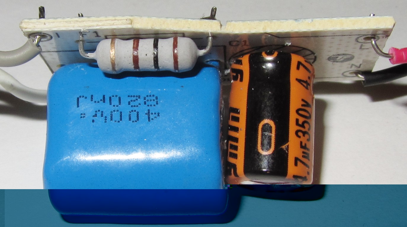

Um an das Netzteil zu kommen, musste ich den hinteren Teil des Gehäuses aufsägen. Hier dann die nächste Überraschung: zum Vorschein kommt ein Kondensatornetzteil.
(Die Einschnitte in der Mitte der Platine stammen vom Aufsägen.)
Für ein Kondensatornetzteil ist der im Datenblatt angegebene Powerfactor von 0,4 allerdings recht gut.

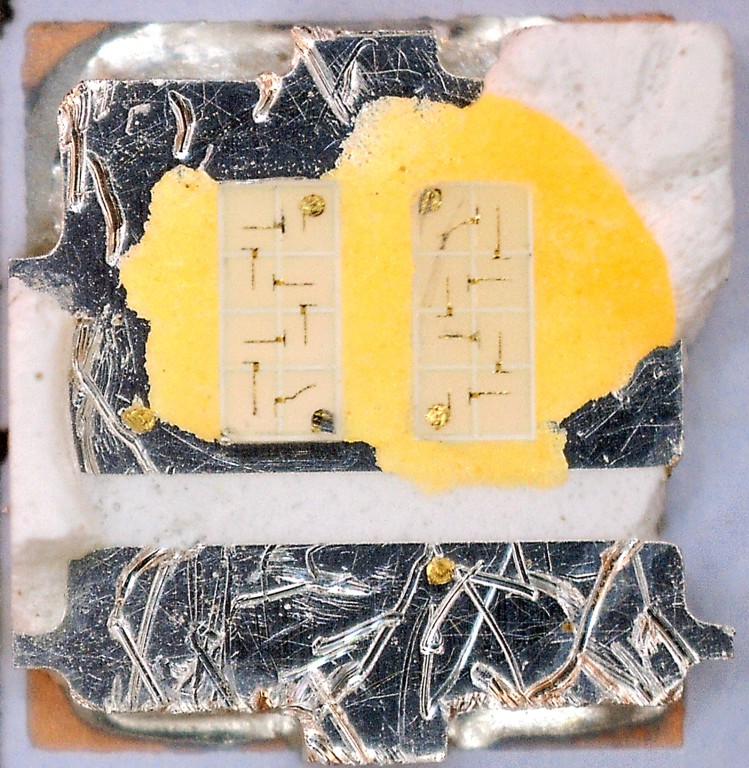

Ich habe dann versucht, die Vorwärtsspannung der einzelnen LEDs zu ermitteln. Erst als ich 4 9V-Batterien in Reihe geschaltet hatte, habe ich die LED leicht zum Glimmen gebracht. Die Vorwärtsspannung dürfte im Betrieb also zwischen 38 und 40 V liegen. Auf der Platine sind je 3 LEDs in Reihe mit einem 100 Ohm-Vorwiderstand geschaltet. Die Betriebsspannung der LED-Platine dürfte damit um die 120 V liegen.
Bei einer LED habe ich dann die Phosphorschicht mit einem Skalpell soweit entfernt, dass man die Struktur der LED erkennen kann:
Die LED enthält 2 Chips, die jeder für sich anscheinend aus je 6 LEDs besteht. Es sind wohl 12 Einzel-LEDs in Reihe geschaltet. (Die Bondingdrähte sind nach dieser brutalen Behandlung natürlich nicht mehr vorhanden.)
Durch die hohe Betriebsspannung der LED-Platine werden die Nachteile eines Kondensatornetzteils zumindest zum Teil wieder wettgemacht. Trotzdem muss man bei diesen Strahlern mit einer Blindleistung von ca. 6,7 W leben. Bei normaler Anwendung im Wohnbereich sollte das aber nicht stören.

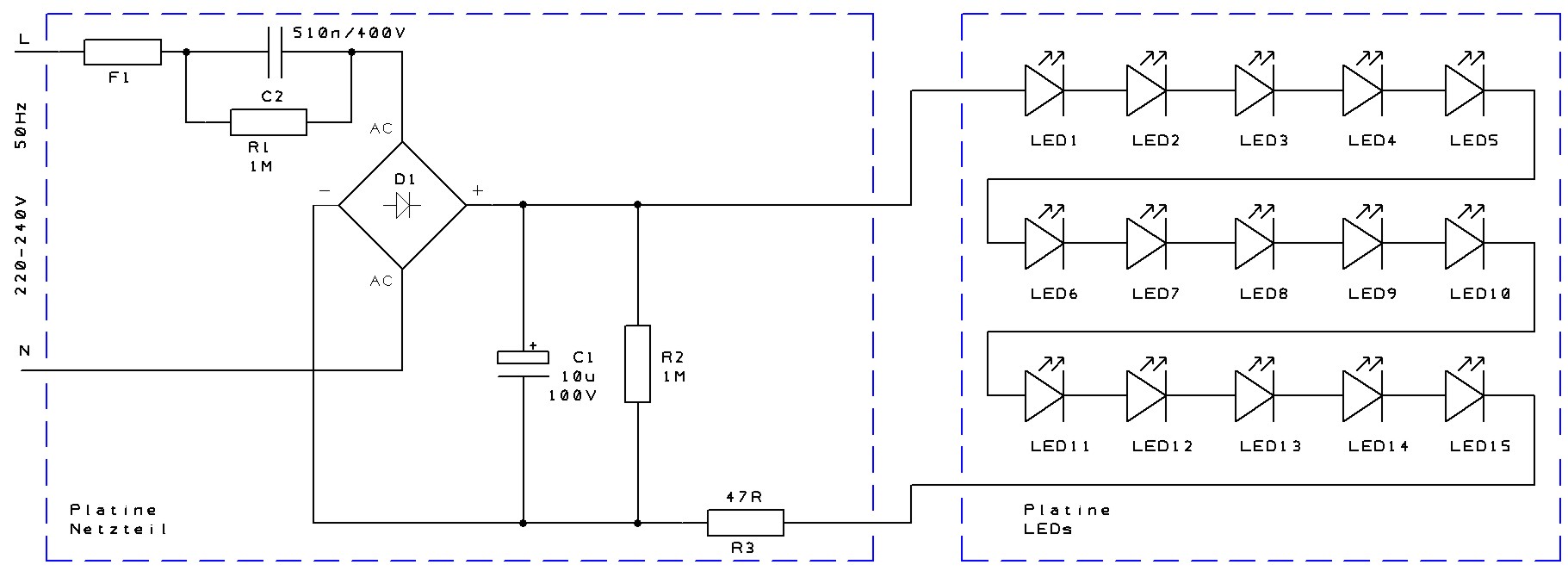

Hier noch der komplette Schaltplan:

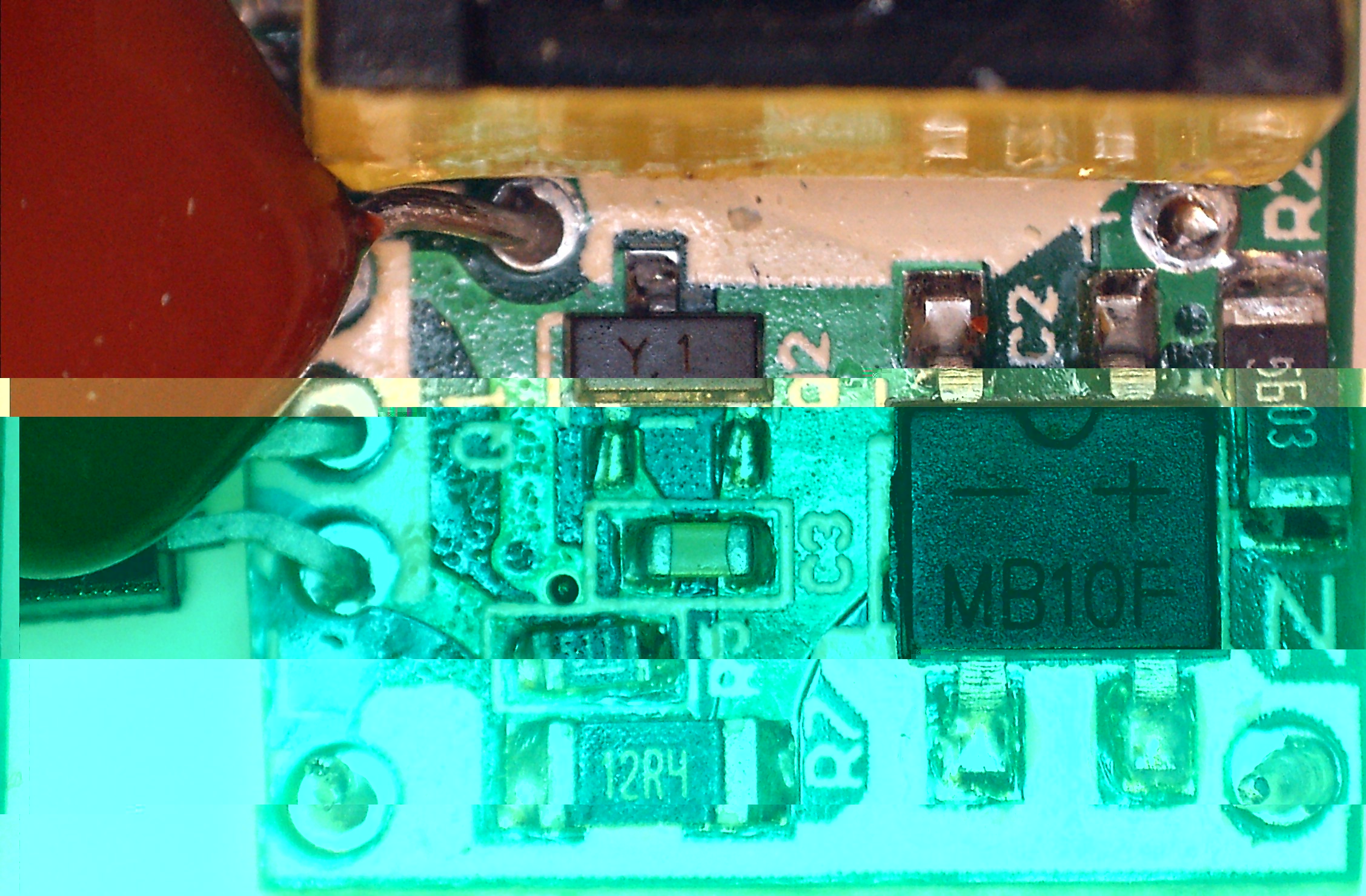

Ich hab nochmal einen auf die Schnelle:
Beim letzten Einkauf im REWE hab ich einen (nicht essbaren) GU10-Strahler für 3,60€ entdeckt und mal mitgenommen:
Abstrahlwinkel und Herstellungsort sind nicht angegeben. Aus dem übernächsten Foto sowie dem Probebetrieb würde ich von 120° ausgehen.
Ausgepackt sieht er so aus:
Das Gehäuse ist tatsächlich massives Glas und entspricht exakt dem Gehäuse eines GU10-Halogenstrahlers.
Die Leistungsangabe passt (gemessen 1,49 W), die Betriebstemperatur liegt bei 38°C (klar, bei der Leistung).
Das "Zerlegen" ging diesmal recht einfach mit einem Hammer. :lol:

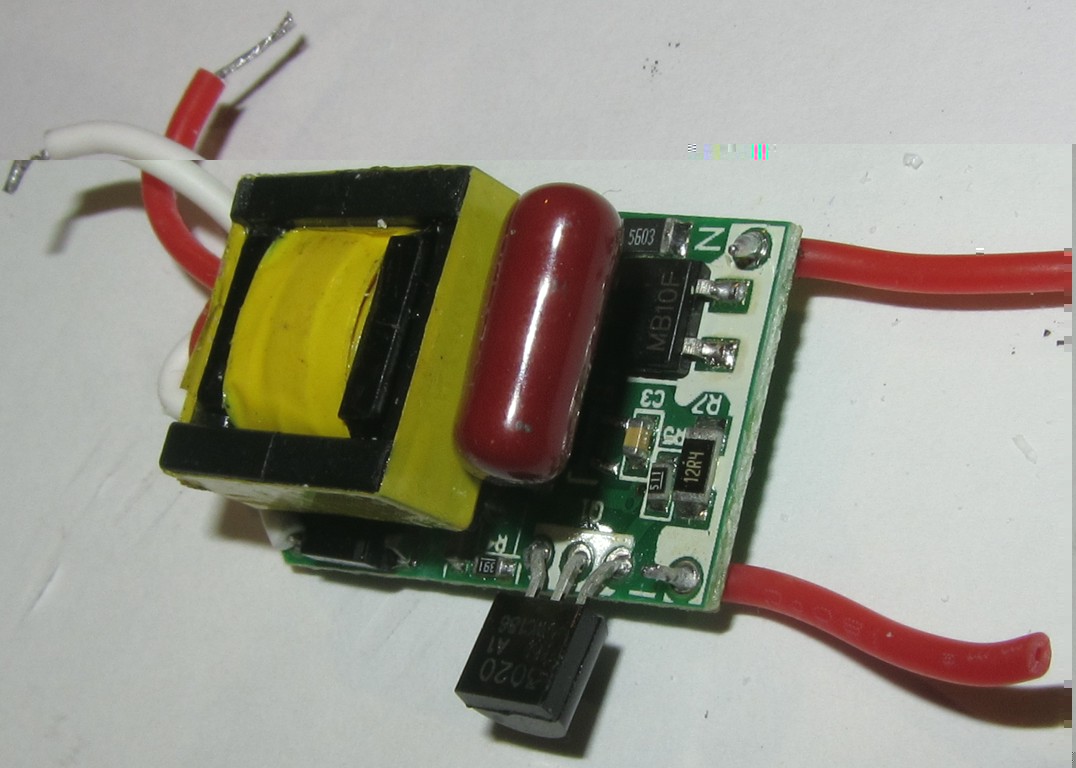

Das Netzteil ist auch hier ein Kondensatornetzteil ähnlich wie beim Philips-Strahler:
Die 15 LEDs (gemessene Vorwärtsspannung: knapp unter 3 V) sind in Reihe geschaltet.
Die Schaltung:
Die Versorgungsspannung der LED-Platine liegt folglich bei ca. 45 V, der LED-Strom berechnet sich zu 33 mA. Durch diese relativ niedrige Betriebsspannung ergibt sich eine Blindleistung von ca. 7,5 W und damit ein Leistungsfaktor von etwas unter 0,2. Dies alleine wäre für mich schon ein Grund, diesen Strahler nicht in Betrieb zu nehmen.
Die LED-Platine ist aus normalem FR4-Material, als Kühlflächen für die LEDs dienen die Leiterbahnen. Durch die Rückseite der Platine ist das Layout erkennbar:
Fazit:
Die Verarbeitung des Strahlers ist einwandfrei. Eine Empfehlung würde ich hier trotzdem nicht geben. Neben der hohen Blindleistung reicht ein Lichtstrom von 130 lm bei einem Abstrahlwinkel von 120° gerade mal als besseres Nachtlicht.
Man sollte beim REWE doch besser bei Lebensmitteln bleiben. :D

capslock
Beiträge: 238
Registriert: Di, 19.10.10, 10:35
Fr, 05.12.14, 10:12
F1 ist wahrscheinlich ein Widerstand mit 47 bis 100 Ohm, mit etwas Glück sogar einer mit Sicherungswirkung.
