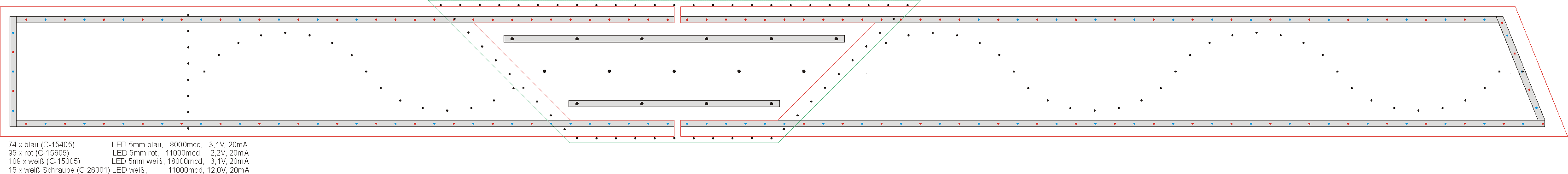

Ich habe vor, unsere Schlafzimmerdecke ein neues Outfit zu verpasen. Verbaut werden sollen
74 x blau (C-15405) LED 5mm blau, 8000mcd, 3,1V, 20mA
95 x rot (C-15605) LED 5mm rot, 11000mcd, 2,2V, 20mA
109 x weiß (C-15005) LED 5mm weiß, 18000mcd, 3,1V, 20mA
15 x weiß Schraube (C-26001) LED weiß, 11000mcd, 12,0V, 20mA
wobei die blauen und roten LEDs (alle zusammen) durch einen Schalter ein- bzw. ausgeschaltet werden können und ebenso die weißen zusammen durch einen zweiten Schalter.
Hier mal eine Zeichnung, wie das ganze dann aussehen soll - hoffe, man kan etwas erkennen...
so soll das ganze einmal ausschauen

Also heißt das - wenn ich nun richtig gerechnet habe:
Bei Verwendung dieses Netzteiles http://www.leds.de/LED-Zubehoer/Strom-u ... -IP67.html verdrahte ich die
blauen (74 x blau (C-15405) LED 5mm blau, 8000mcd, 3,1V, 20mA) LEDs in
10 Reihen je 7 LEDs plus 1 x 4 LEDs in Reihe und vor jede Reihe einen 130 Ohm Widerstand an den Minus-Pol
roten (95 x rot (C-15605) LED 5mm rot, 11000mcd, 2,2V, 20mA) LEDs in
9 Reihen je 10 LEDs plus 1 x 5 LEDs in Reihe und vor jede Reihe einen 130 Ohm Widerstand an den Minus-Pol
weißen (109 x weiß (C-15005) LED 5mm weiß, 18000mcd, 3,1V, 20mA) LEDs in
15 Reihen je 7 LEDs plus 1 x 7 LEDs in Reihe und vor jede Reihe einen 130 Ohm Widerstand an den Minus-Pol
weißen Schraub-LEDs (15 x weiß Schraube (C-26001) LED weiß, 11000mcd, 12,0V, 20mA) LEDs in
7 Reihen je 2 LEDs plus 1 x 1 LED rein rechnerisch hier keinen Widerstand
??? Vielleicht kann sich ja jemand erbarmen - und das nochmal nachrechnen ?
Ich komm auch irgendwie auf benötigte 6A gesamt für alle LEDs - das Netzteil hat aber nur 3A - brauch ich da nun 2 davon :?:
Noch eins hintendran:
Wäre es nicht kleverer, vor (oder nach?) jede LED ein 130 Ohm Widerstand zu löten und dann alle LEDs einfach parallel zusammen? Meine wegen der Fehlersuche, falls mal eine in soner 10er Reihe kaputt geht !?

Die Widerstandswerte in Reihen mit weniger LEDs bitte überprüfen und korrigieren. Bei Reihen
mit weniger LEDs fällt eine höhere Spannung am Widerstand ab.
Hier die richtigen Werte:
Farbe / Typ; LEDs pro Reihe; Anzahl Reihen; Widerstand; Verlustleistung des W.
blau; 7; 10; 115Ω; 0,046W
blau; 4; 1; 580Ω; 0,232W
rot; 10; 9; 264Ω; 0,1056W
rot; 5; 1; 650Ω; 0,26W
weiß; 7; 15; 115Ω; 0,046W
weiß; 4; 1; 580Ω; 0,232W
weiß (Schraube); 2; 7; 0Ω; ?
weiß (Schraube); 1; 1; ≈600Ω; ≈0,24W
Leistung insgesamt: 3,84W (passendes Netzgerät: 95036)
Bei den Schrauben kann ich nur Näherungswerte angeben, da mir keinen genauen Daten der
verbauten LEDs bekannt sind.
Nein, denn erstens sind 130Ω für 24V viel zu wenig, und zweitens wird dabei viel zu viel Leistung
verheizt, die sonst Licht werden könnte.
