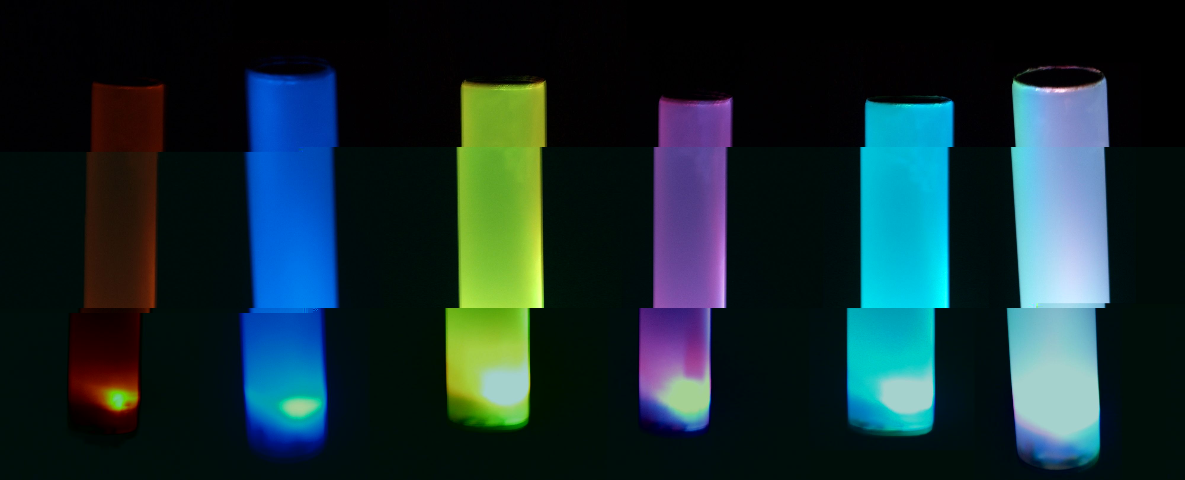

Meine Implementierung eines RGB-Faders kann man hier sehen:
http://lefney.de/elektronik/rgb-fader.html
