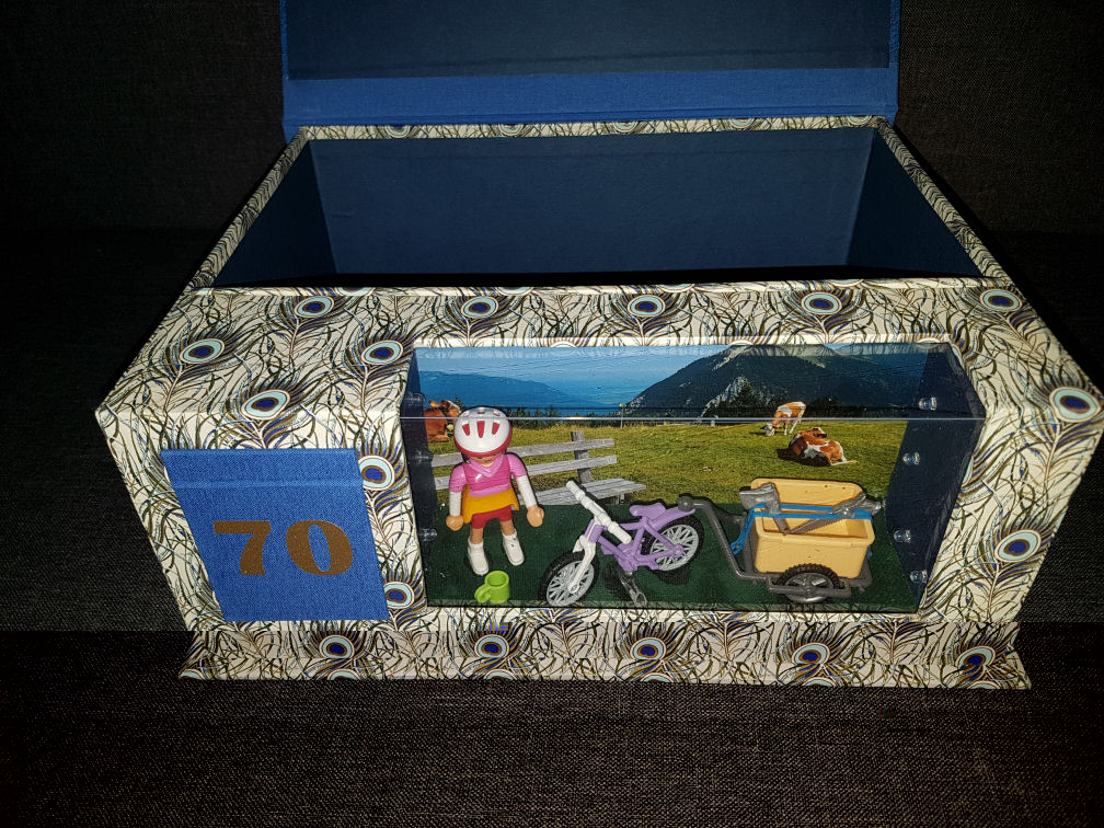

Ich beleuchte kleine Schachteln mit LED's. Aus Platzgründen verwende ich eine 9V-Blockbatterie.
Normalerweise verwende ich immer 8 weiße LEd's die ich jeweils 2 Stück in Serie mit 120 ohm anschließe.
Zusätzlich würdeich gerne ein kleines Soundmodul mit 3V anschließen, um einen Batteriewechsel zu erleichtern.
Gibt es dafür eine einfache Lösung, oder muß ich ein fertiges Modul kaufen.
Habe euch ein Foto zur Anschauung angehängt.

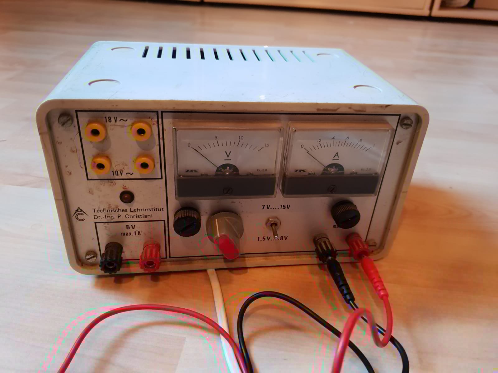

Schnell ein Foto von meinem Netzgerät, das ich vor sehr sehr langer Zeit
selbst zusammengenbaut habe.

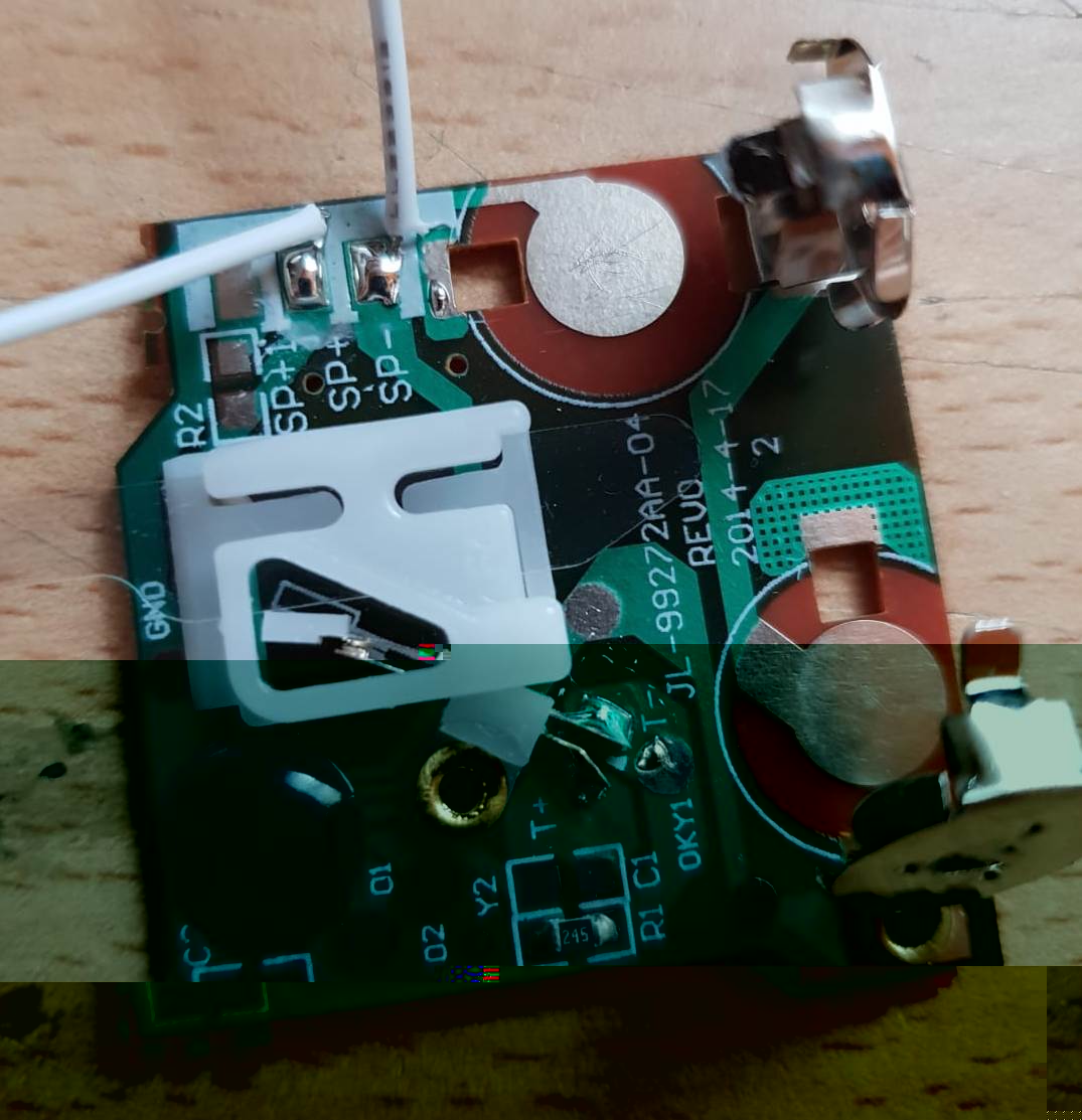

Ich dachte, beim Soundmodul eine ex Stromquelle anzuschließen, wäre kein Problem.
Für mich aber doch. Trotz zahlreicher Versuche komme ich zu keiner Lösung.
Für euch ist es wahrscheinlich ein Klax.
Darf ich euch ein Foto vom verwendeten Modul zeigen ?
Di, 09.10.18, 03:17
Für mich sieht das so aus, als wenn dort 2 Batterien eingelegt werden müssten.
Auf dem Deckel des Batteriefaches müsste draufstehen, ob dieses Plus oder Minus ist.
Falls das ein Metalldeckel ist und dieser die Batterie auch an den Seiten berührt --> der Becher einer Batterie ist immer Plus (+). Folglich ist der Kontakt auf der Platine = Minus (-).
Eine Reihenschaltung mit 2 Batterien würde die doppelte Spannung ergeben: 3V + 3V = 6V.
Das Batteriefach müsste dann für 6V --> 4 Rundzellen a 1,5V in Reihe ausgelegt sein.

Nur wenn es Li-Batterien sind. Falls es Alkali Batterien sind (LR44 o.ä.), dann sind es nur 3V (jede Alkali Batterie hat nur 1.5V - maximal)
Was hast Du denn alles probiert? Geht das Soundmodul noch mit Batterien (falls ja: welche sind das)? Falls Du die externe Spannungsquelle mal versehentlich falsch rum angeschlossen hast, ist das Soundmodul wahrscheinlich hinüber...

also ich habe die beiden Batterien herausgenommen, um eine externe Stromversorgung anzuschließen.
Es waren 2 Stk 1,5 V Batterien in Serie, also 3V.
Der Becher habe ich aufgrund der vorhandenen Batterien eindeutig als Pluspol erkannt.
Beim Anschluß machte das Modul jedenfalls keinen Krächzer ggg
Jedenfalls habe ich jetzt einen Anbieter im Internet /Voicemodul" gefunden, wo der externe Stromanschluß ausdrücklich vorhanden ist,
und was mir am besten gefällt, ich kann das Modul über Usb direkt vom Computer mit einem Lied bis 120 sek selbst bespielen.
Und außerdem ist der Preis ok.
Danke für eure ausführliche Hilfe
