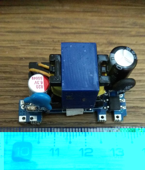

Ich habe mir für ein aktuelles Projekt eine Netzteilplatine besorgt. Diese soll 230 Volt Wechselstrom in 5 Volt Gleichstrom bei maximal 2 Ampère umwandeln. Ein Bild von der Platine hänge ich an diesen Post an. Meine Frage ist nun, wie ich bei dieser winzigen Platine sicher die Drähte des Netzkabel anbringe (um Kurzschlüsse und Kabelbrände zu vermeiden). Die linke Seite sind die Outputanschlüsse, rechts sind die Inputanschlüsse. Ganz rechts ist eine Beschriftung für den Nullleiter, links davon eine für Phase. Aber wenn ich mich nicht täusche, ist das bei Wechselstrom doch egal, wie rum ich die anschließe?

Die Löcher in der Platine sehen so aus, als hätten diese 1mm Durchmesser. Einlöten kannst Du dort flexibles Kabel mit 0,75mm².

Falls der Abstand Mitte Loch bis zum Gleichrichter mehr als 4mm beträgt, kannst Du auch eine Printklemme einlöten.
Das Rastermaß (Lochabstand) müsste ziemlich genau 5mm sein.

Der Abstand ist leider zu klein, ich habe noch ein paar Printklemmen da. Hat nicht gepasst. Wenn ich da also einfach die Kabel durch die Löcher stecke und anlöte (wie Du es beschrieben hast), ist das dann elektrisch sicher genug?
Kabel rein und löten ist normalerweise kein Problem. Die Litze sollte auf der Unterseite der Platine ca. 3mm weit rausschauen. Falls es mehr ist, kannst Du es nach dem Löten noch mit einem Seitenschneider kürzen. Ich würde eine Lötzeit von 3 Sekunden je Loch vorschlagen, damit das Lötzinn im Loch (ist laut Bild durchkontaktiert) gut verlaufen kann.

Gefährlich wäre nur der Elko (das schwarze, runde, stehende Bauteil, Aufschrift: 400V, im Bild oben rechts). Dieser enthält nach dem Ziehen des Netzsteckers möglicherweise(!) noch eine Restspannung. Dessen Spannung kann aber nicht zurück in den Stecker fließen. Der Gleichrichter (das flache Bauteil an den Löchern, wo das Kabel angelötet werden soll) enthält Dioden, die den Strom nur in eine Richtung durchlassen, im Rückwärtsbetrieb aber sperren. Und bis Du auf der Platine etwas anfassen kannst, ist wahrscheinlich auch der Elko leer. Solange dort etwas Spannung vorhanden ist, wird das Herz der Schaltung auch versuchen, die zwischengespeicherte Spannung an den Transformator zu schicken. Einen Elko sollte man immer mit Respekt betrachten. Er könnte noch Spannung enthalten.
