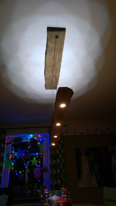

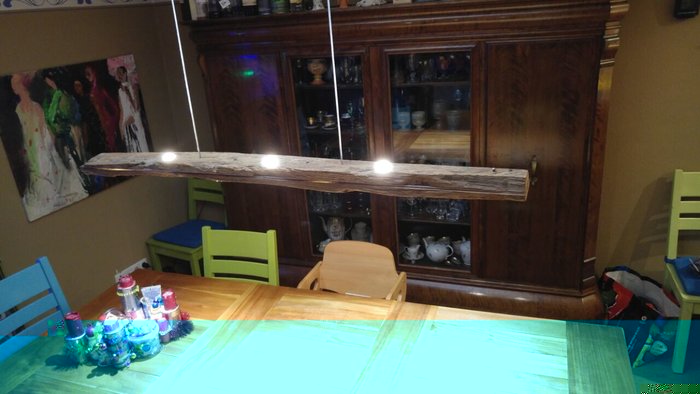

Ich hätte mal eine Frage zu einem Prjekt, daß mich etwas ratlos macht. Ich habe eine Pendelleuchte gebaut, als "Sandwich" mit Holz - 4mm Alu Platte - Holz, gesammtlänge. Die Aluplatte ist glatt / poliert und hat die Maße1,40 x 0,18 x 4. Das Holz ist nur am Rand auf der Platte aufsitzend, aus gewichts und abwärmegründen hab ich es innen hohl gefräßt.

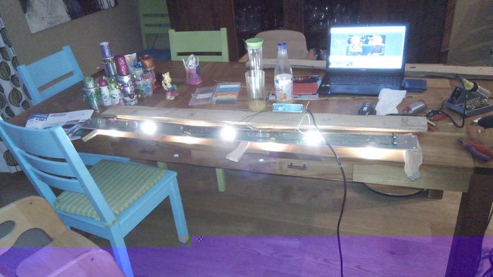

Die Lampe leutet ganz nett, allerdings bei voller Leistung verabschieden sich die LEDs. Es sieht so aus, als ob die SMD LEDs sich entlöten.
Die Arrays sind mit dem mitgelieferten Wärmeleitpads auf die blanke, polierte Aluplatte geklebt und mit 2 Schrauben vorsichtig angeschraubt.
