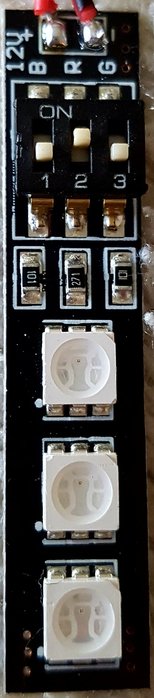

Ich möchte an meiner Drohne LEDs anbauen.
Ich habe hier ein Teil liegen das ich von einer anderem Drohne übrig habe. Das lief aber bisher mit 12 V. An der neuen Drohne muss es mit 5 V laufen. Da hab ich mir gedacht, ich spar etwas Geld und löte die widerstände um.
Das gab ich bereits rausgefunden (bitte korrigieren wenn ich falsch liege):
101 = 100 Ohm
271 = 270 Ohm
Aber was ist denn der dritte Widerstand? Ist das überhaupt ein wiederstand?
Und hättet ihr einen Tipp welche Widerstände/smd bauteile ich für die 5V Schaltung nutzen muss?
Glaube für die meisten ist das hier kein Problem...ich such mir schon seit einer Woche einen Wolf und komme nicht weiter....
Viele Grüße
RGB LED Board 5050
Das kannst Du nicht auf 5V umlöten.
Auf der Platine sind die 3 Ledfarben von 3 Stück PLCC6 Gehäusen (3x Anode, 3x Kathode) in Reihe zu den Widerständen geschaltet.
Das ist ebenfalls ein 101 = 10x 10^1 = 100 Ohm Widerstand.Aber was ist denn der dritte Widerstand? Ist das überhaupt ein wiederstand?
Vielen Dank für deine schnelle Antwort....Hmmm...ok...nur das ich das verstehe...muss man da nicht einfach nur die Widerstände auf geringere Widerstände tauschen?
Ich hatte das so verstanden das die aktuellen Widerstände die 12 V eingangsspannung auf ca. 3.5 für Grün und blau und 2.3 V für Rot senken.
Wenn ich mit 5 V reinkomme müsste ich doch nur die 5 V auf die 3.5 bzw. 2.3 V senken oder?
Nein. Die drei LEDs sind in Reihe geschaltet. Also ca. 10.5V für Grün und blau und 6.9V für Rot.das die aktuellen Widerstände die 12 V eingangsspannung auf ca. 3.5 für Grün und blau und 2.3 V für Rot senken.
Um die auf 5V umzulöten, müsstest Du sie alle ablöten und mit jeweils eigenen Widerständen für 5V neu verdrahten (bzw. eine Parallelschaltung daraus machen).
