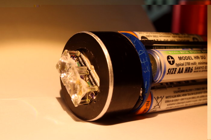

ich habe vor ca 5 Jahren eine Lampe gebaut, in der zwei Cree XP- G R5 in Reihe, von einer KSQ 1400 mit 8 NI Metal Hydride Akkus,
betrieben werden. Damit gab es bis vor zwei Monaten keine Probleme, dann bekammen beide LEDs dunkle Stellen.
Das Austauschen der LEDs brachte nur kurzzeitig Besserung.
Die neuen LEDs bekommen schon wieder dunkel Stellen, sie weden wohl bald aussteigen.
Ich habe den Aufbau in mehreren Lampen verwendet, dort bis jetzt ohne Porbleme.
Hat jemand eine Idee wo der Fehler zu suchen ist?
Dank im Voraus Gruß
Ölsardine

die LED sind in einer Unterwasserlampe verbaut, auf einem 35,00 mm (Durchmesser) x 15 mm Alu "Drops" der saugend in ein AluRohr
35 mm dm bei 5 mm Wandstärke geschoben wird dann kommt Wasser max 30°C eher kälter. Die LEDs sind auf Alu-Platinen 10x10 mm die wiederum mit Wärmeleitkleber auf den "Drops" geklebt sind.
Im trocken sollte die Lampe nicht betrieben werden. Unterwasser gibt es bei 3 baugleichen Modellen keine Probleme.
Mir ist aufgefallen das die Cu-Spule auf der KSQ nur noch an den Drähten hängt.
Besteht die möglichkeit das die KSQ einen Schaden hatt und zuviel Strom gibt?
