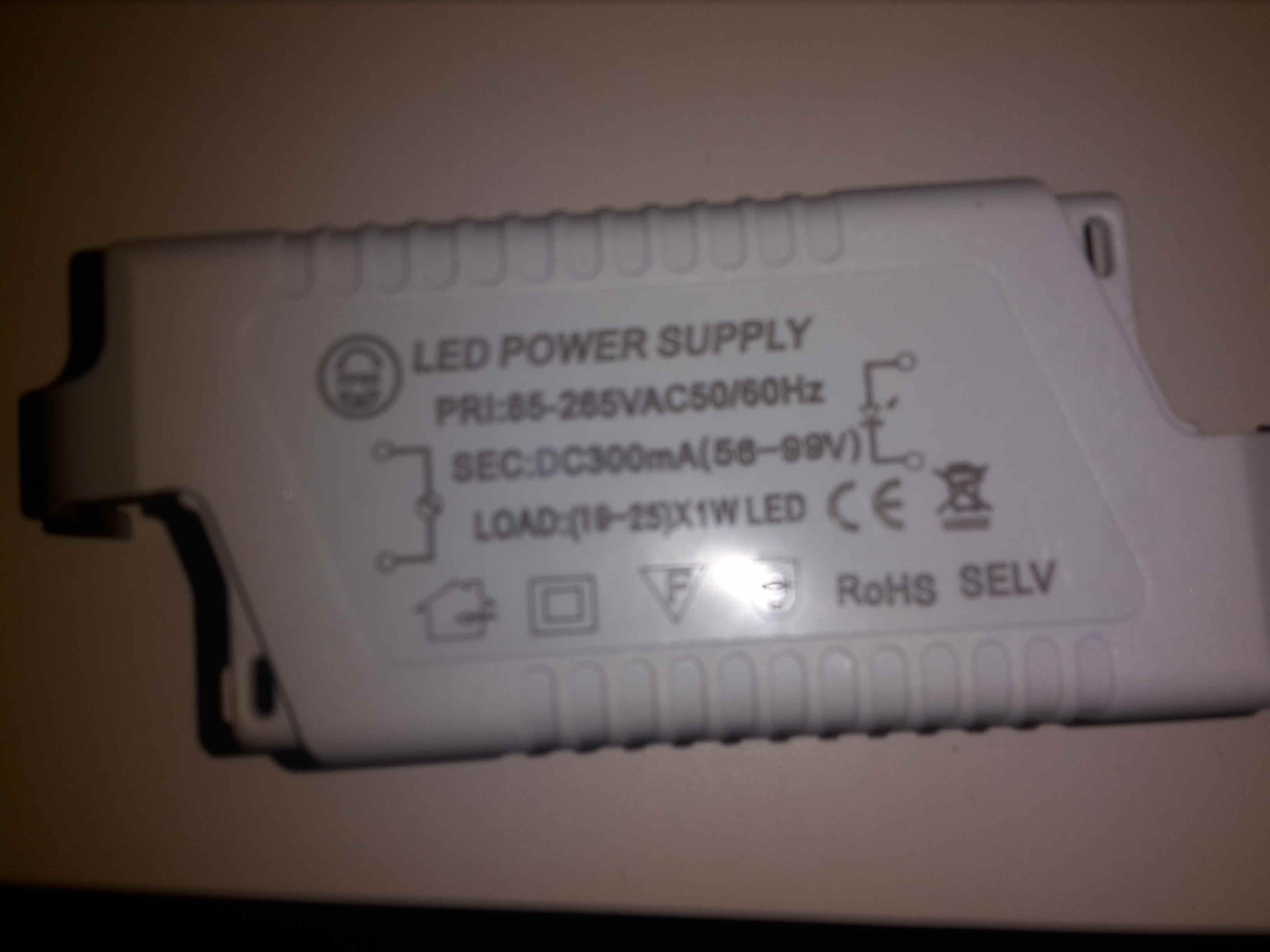

der Treiber hat sein zeitliches gesegnet, habe mal ein bisschen rumrecherchiert, aber nicht gefunden was ich dafür als Ersatz nehmen kann. Jemand eine Idee? Vielen Dank.
defekter Led Treiber
Wenn es billig/günstig sein soll: ein 25x1W Driver bei Eb.. aussuchen, die Auswahl ist ja groß genug
Im anderen Fall https://www.reichelt.de/Treiber-fuer-Pr ... ARCH=%252A und entweder hoffen, daß die LEDs den knapp 20% höheren Strom abkönnen, oder auf 300mA umbauen.
Oder ein Eaglerise EIP030C0300L1, da finde ich aber auf Anhieb keinen Händler.
Oder, eigentlich etwas überdimensioniert aber out of the box https://www.ledclusive.de/LED-Treiber/L ... ::286.html
