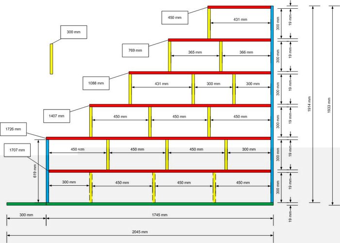

ich bin im Begriff mein erstes Projekt mit LEDs umzusetzen. Es soll ein Stufenregal (siehe Bild) werden, in dem ich meine Absolut-Sammlung präsentieren möchte.
Dazu soll jedes Fach und die Stufen in einer anderen, zu den Flaschen passenden, Farbe beleuchtet werden. Da ich in meinem Umfeld keinen Ansprechpartner zu diesem Thema habe, würde ich gerne von euch wissen, ob das Projekt so Umsetzbar ist. Es geht hier hauptsächlich um die Schaltung sowie meine ausgewählten Komponenten.
Ich bin mir noch nicht sicher, ob ich die LED-Streifen für jedes Fach passgenau zuschneide oder ob ich bei den vertikalen Wänden Aussparungen habe und so auf jeder Ebene einen durchgängigen Streifen habe. Das würde natürlich den Löt-Aufwand extrem verringern und das ganze weniger fehleranfällig machen.

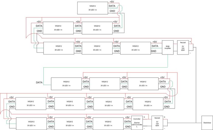

Anbei ein Bild meines ersten Entwurfs zur Schaltung. Ich plane folgende Materialien zur verwenden:
LED-Stripes: 2 x Diamex 5-m-RGB-LED-Streifen (http://www.elv.de/diamex-5-m-rgb-led-st ... xibel.html)
Controller: Diamex LED-Controller-L mit IR-Fernbedienung (http://www.elv.de/diamex-led-controller ... -leds.html)
Netzteil: Andoer 5V, 12A, 60W (http://www.amazon.de/Andoer®-100V-Spann ... op?ie=UTF8)
ggf. Verstärker: z.B. TWLC 5V-24V 12A LED RGB Verstärker (http://www.amazon.de/TWLC-Kunststoff-5V ... B00JH0G4PY)
Nun meine Fragen:
- ist die Schaltung so umsetzbar?
- was haltet ihr von den geplanten Komponenten?
- ist ein zweites Netzteil notwendig?
- ist ein Verstärker notwendig?
- ist die mehrfache Einspeisung der Stromversorgung notwendig?
- wenn ja, in welchem Ausmaß (alle paar Meter oder nur nach jedem Streifen)?
- wäre für die Einspeisung eine 2 mm² Litze ausreichend?
- ist für die anderen Verbindungen eine 0,5 mm² ausreichend?
- welche Widerstände sollte ich verwenden und wo müssen diese ggf. eingefügt werden?
Ich hoffe ich habe mein Projekt verständlichen darstellen können und nichts vergessen. Ich bin für jede Antwort und Hilfestellung dankbar.
Gruß AlphaK

Hallo AlphaK,
Mehr oder weniger ja.
WS2812 Stripes und controller sind ok.
Nicht unbedingt. Dieses hier würde reichen:
http://www.reichelt.de/Schaltnetzteile- ... +RSP-100-5
Nein. Der ist sowieso nicht für WS2812 Stripes geeignet. Der Datenbus muss durch laufen.
Ja. Ich würde vorschlagen etwa ein Mal pro m.
Besser 4mm²... Je weiter der Weg (vom Netzteil zur Einspeisung) desto dicker. Am besten 'sternverdrahtung' also einzelne Stripen vom Netzteil zu den Einspeisepunkten. Dann reicht auch 2mm² (oder 2.5mm² das ist als Standard-Lautsprecherkabel relativ günstig zu bekommen).
Ja.
Keine.
2 x 150 LEDs sind schon eine Menge... Sollte aber funktionieren.

Danke für deine schnelle Antwort. Da lag ich ja schonmal gar nicht so verkehrt. Das mit dem Netzteil sieht gut aus, vor allem wenn ich dann nur eines brauche.
