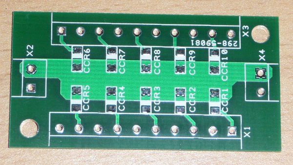

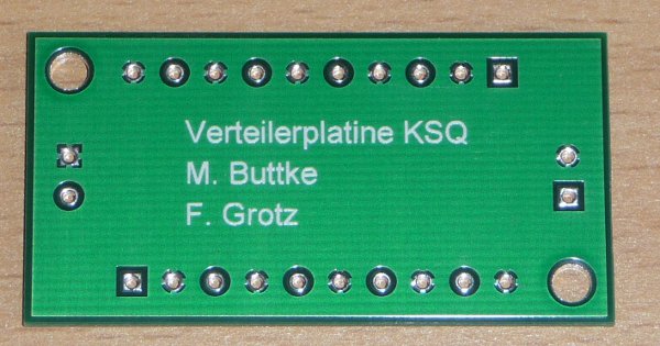

Verteilerplatine_KSQ
Haben schon öfter einfache LED Basteleien erstellt bei denen einige Leds in Reihe geschalten werden. Um das Anlöten von Widerständen etwas schöner zu gestalten ist die Verteilerplatine_KSQ entstanden. Die verbaute KSQ gibt es mit verschiedenen Ausgangsströmen. Durch die 2-polige Bauform ist die Integration auf dem Board sehr einfach. Die Platine wurde auf 2-Layern mit Design Spark gestaltet.
Lizenz für Schaltplan/Layout:
http://creativecommons.org/licenses/by- ... .0/deed.de
Achtung: Bei der Beschaltung mit Leds unbedingt die Technischen Daten der KSQ beachten!
Bauteile:
2x Schraubklemme 10polig 3,5mm Raster
2x Schraubklemme 2polig 3,5mm Raster
10x NSI450xxAT1G (unterschiedliche Varianten z.B. NSI45020AT1G (KSQ 20mA) lieferbar)

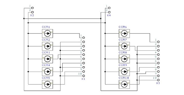

Schaltplan
Der Schaltplan ist durch die geringe Anzahl von Bauteilen sehr übersichtlich....

Foto Top
Foto Bottom

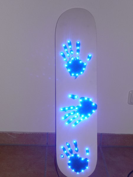

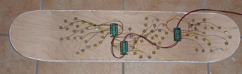

Anwendungsbeispiel
In diesem Beispiel wurden drei der Verteilerplatinen KSQ kaskadiert. Es wurden immer Reihenschaltungen mit mehreren Leds gebildet und an die einzelnen KSQ's angebunden. Zunächst mal ein Bild mit den Verdrahtungen....
Wie man sieht leuchten alle Leds. Scheint also alles zu passen :)

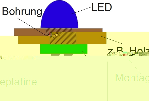

Montageplatine LED 2,54mm Raster
Um einzelne Leds sauber zu verlöten und zu verdrahten ist die Montageplatine enstanden.
Neben der Aufnahmemöglichkeit einer LED mit einem Pinabstand von 2,54mm wurden SMD Lötflächen zur einfachen
Verbindung von Platinen mit integriert.
Lizenz für Layout/Schaubild:
Technische Daten zur Platine:
Größe: 10x10mm
Layer: 1
Das folgende Layout wurde in Sprint Layout erstellt.
Das folgende Schaubild zeigt die Montagemöglichkeit einer Led durch die Montageplatine.
Im abgebildeten Skateboard beim letzten Beitrag wurde die Montageplatine zusammen mit der Verteilerplatine_KSQ verwendet.
Durch die Montageplatinen ist ein sauberes verbinden von LED zu LED bzw. zur KSQ oder Verteilerplatine möglich.
