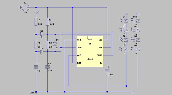

ich habe jetzt mal in dem Programm LTspice die Blinker/Blitzer Schaltung Nr.3 von http://www.ledhilfe.de/viewtopic.php?f=35&t=4432#p111931 abgeändert.
In der Simulation habe ich nun bei offenem S1 längere impulse an den LED's.
Bei geschlossenem S1 sind die Impulse kürzer bei gleichem Strom.
Habe ich dadurch denn erreicht, dass wenn S1 geschlossen wird die LED's gedimmt werden oder habe ich einfach nur Bockmist gebaut? Wäre nett, wenn sich das mal jemand anschauen könnte.

Da geht es schon mal los... 8 LEDs können nicht in (einer) Reihe an 12V betrieben werden. Wenn es rote oder gelbe wären, dann ginge 2x4, sonst (weiß/blau/grün) 4x2 (in diesem Fall vmtl. mit Step-Down Wandler)oder doch 1x8 aber dann mit einem Step Up Wandler davor.
=> Ohne den Aufbau des LED Bands zu kennen, macht die Diskussion keinen Sinn (Step Up/Down Wandler sind meist nicht dimmbar)

Wo ist das Problem? Einfach per Schalter einen Widerstand zuschalten, der die Spannung etwas reduziert.
Je vier Superflux in Reihe an 12 Volt lässt diese mit etwa 30 mA laufen, was ca. 15 Lumen pro LED ergibt.
Ein Widerstand von wenigen Ohm reduziert die Spannung um wenige 1/10 Volt, womit die LED nur noch mit
15-20 mA laufen und 5-8 Lumen abgeben. Das zwei, drei mal parallel sind 8 oder 12 LED, der Schalter
überbrückt den Widerstand - Fertig. Kleiner und einfacher geht es nicht.

Doch, genauso einfach ist das möglich. Alle Aspekte die für eine aufwendigere Lösung sprächen,
sind hier gar nicht gegeben.

Nein. Ist es eben nicht. Wahrscheinlich ist es wirklich eine irgendwie aufgebaute kombinierte Serien/Parallelschaltung + Vorwiderstände (dann geht es mit einem simplen Widerstand wie von stoske vorgeschlagen problemlos), aber sicher ist es eben nicht, wenn man das Ding nicht kennt. Schlimmstenfalls enthält es eine Schalt-KSQ die aus den 12V Eingang ~3V für die LEDs macht und die LEDs sind alle parallel geschaltet. Dann wird das mit einem simplen Widerstand zum Dimmen nix. Aber wenn Du sowieso vorhast, andere LEDs zu verwenden und eine in dem LED-Band ggf. vorhandene Ansteuerungselektronik zu überbrücken, dann ist die Sachlage natürlich wieder genauso einfach wie von stoske erklärt, weil man ja dann den Aufbau kennt.

Nicht unbedingt. Bei einer linearen KSQ ja, bei einer Schalt-KSQ kann es durchaus auch sein, dass es entweder an (Spannung reicht) oder aus (Spannung zu gering) ist, aber nichts dazwischen. Und selbst bei einer linearen KSQ könnte es sehr schwierig werden einen geeigneten Vorwiderstand zu finden, insbesondere falls die 12V nicht 100% konstant sind.

Wenn es möglichst klein und einfach sein soll, was willst du dann mit einer KSQ? Du brauchst
ein paar Superflux, einen Widerstand, einen Schalter und ein Netzteil. Mehr nicht. Ansonsten
solltest du mal beschreiben was du noch hast, warum du das unbedingt nutzen willst und was
das ganze überhaupt werden soll.
