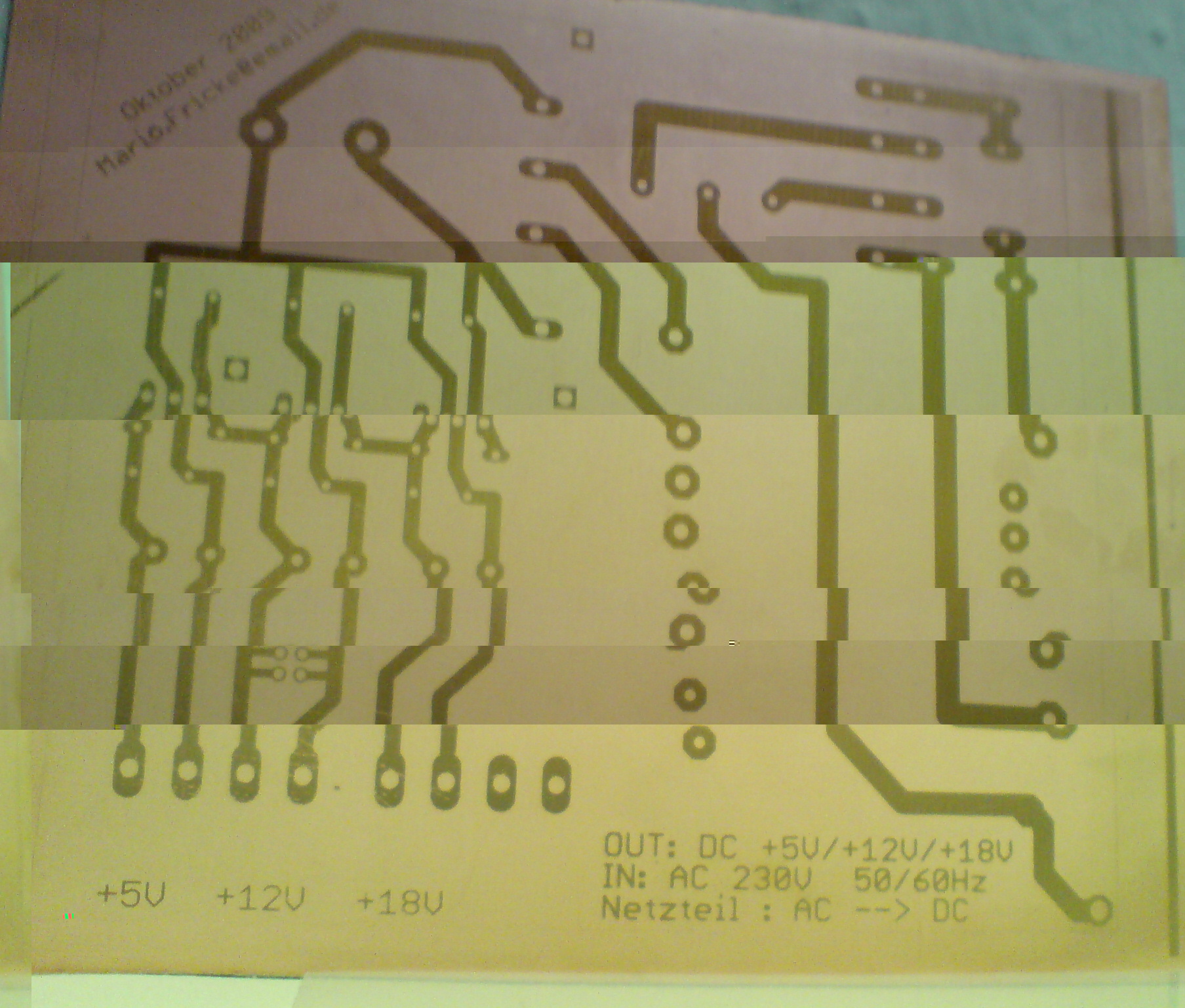

Sorry Borax, das stimmt natürlich. Die LED soll nur leuchten , wenn das jeweilige Relais auch angesteuert ist! Hab ich in der Eile selber nicht aufgepasst! :oops:
Habe jetzt meine erste eigene Platine für das Netzteil so eben hergestellt---> layout, belichten und ätzen. So langsam komm ich auf den Geschmack dann evtl doch noch mehr in der Richtung zu machen! War beim Schaltplan machen eigentlich schon bei meiner Platine.
hier das bild dazu:
Deine Hilfe ist so schon beachtlich, wo ich sehr froh drüber bin!
Danke Borax!
grüßle mario
Kunibert93
Beiträge: 270
Wohnort: Niedersachsen
Sa, 21.11.09, 02:11
Die Platine ist selbstgeätzt?
Sieht sehr hochwertig aus, womit Belichtest bzw ätzt du?
Ich bin gespannt aufs Ergebnis.
marfri
Beiträge: 209
Registriert: Do, 30.07.09, 22:00
Sa, 21.11.09, 02:36
Ja, alles selber gemacht! Belichtet mit meiner Stehlampe an mein PC-Schreibtisch, hab nur eine Osram Superstar Halogen 60W rein , ca 20cm abstand, und das ganze 30min liegen lassen!
Für den Rest habe ich das Einsteiger-Set von Reichelt genommen!
Jetzt schau ich noch nach "Fittingslotpaste Rosol 3" zum verzinnen! Soll es in jedem guten Baumarkt geben! Die Leiterbahnen gut mit einem Pinsel bestreichen und dann mit einem (Heisluft-Fön) trocknen und mit einem Tuch abwischen , das es auch glänzt nachher!
