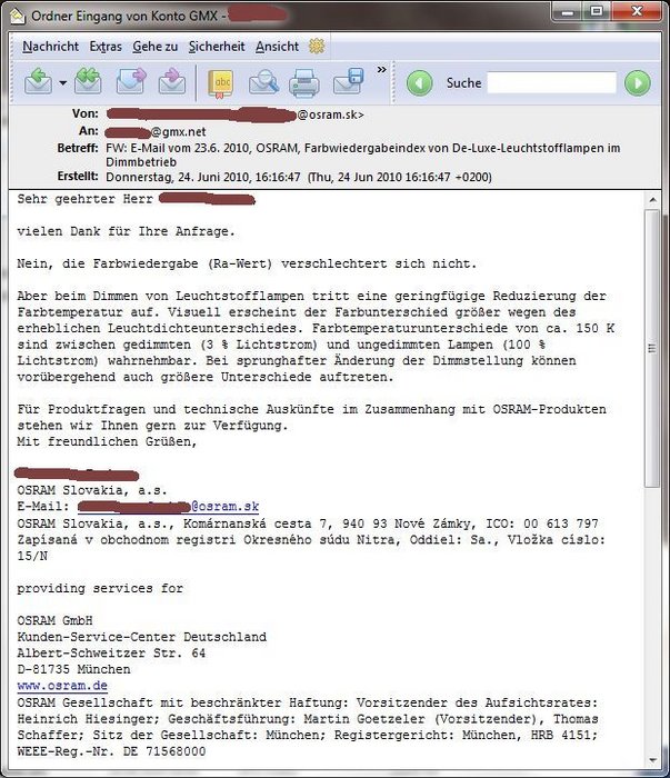

So, hier der Vollständigkeit halber noch die offizielle Antwort von Osram auf meine Anfrage, ob sich der CRI von 900er-Lampen im Dimmbetrieb ändert:
Nein, er ändert sich natürlich nicht. Warum denn auch?
Viele Grüße
Robert
