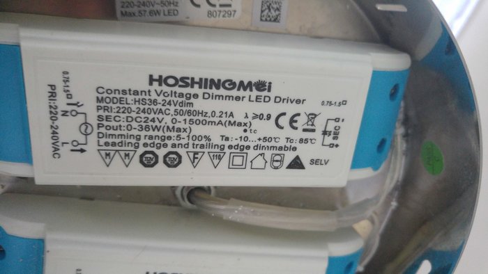

bei mir hängt eine Lampe mit abgebildetem Trafo (Out: CV 24V 0-1500mA). Ich würde diese nun gerne dimmen. Im Baumarkt habe ich einen Unterputzdimmer empfohlen bekommen, leider habe ich dazu keine Informationen parat, da der die Lampe nur minimal gedimmt hat und direkt wieder zurückgegangen ist. Nun mache ich mir schon länger Gedanken und suche das Internet rauf und runter nach einer Möglichkeit meine Lampe zu dimmen. Die Dimmbarkeit steht ja schließlich auf dem Trafo drauf.

Das heißt leider nicht viel. Erstens kann es glatt gelogen sein, zweitens passen auch bei Markenherstellern (Osram, Philips ...) oft nur wenige ausgesuchte Dimmer.Die Dimmbarkeit steht ja schließlich auf dem Trafo drauf.
Das ist der richtige Ansatz. Ein Schaltnetzteil auf der Primärseite per Phasenanschnitt oder Phasenabschnitt zu dimmen ist nur ein eher mäßig funktionierender Kompromiss. Wenn man es vermeiden kann und stattdessen ZigBee, Dali, 1-10V oder PWM verwenden kann, liefert das immer die besseren Ergebnisse.Ich hatte auch überlegt evt. die Trafos auszutauschen durch Trafos die man einfach via Zigbee ansteuern könnte:

Constant Voltage Netzteile mit 1-10V bzw. PWM gibt es reichlich z.B. von Meanwell. Stichwort 3 in 1 Dimmfunktion. Z.B.: https://www.leds.de/meanwell-npf-60d-24 ... 95313.html Da sollte aber die Leistung der angeschlossenen LEDs möglichst gut zum Netzteil passen. Mit Hausautomatisierung (Dali / ZigBee, Hue...) kenne ich mich nicht gut aus (schon gar nicht was die kommerziell erhältlichen fertigen Geräte angeht - ich bin eher der Bastler). Da weiß handkalt ( memberlist.php?mode=viewprofile&u=9923 ) mehr.
Naja, wenn du schon Erfahrungen mit den Geräten von Dresden Elektronik hast, warum verwendest du hier nicht auch eins? Einen einfachen 1-Kanal-Dimmer gibt es dort wohl nicht, aber es sollte ja auch gehen, einen FLS-PP lp (RGBW) oder FLS-CT lp (Tunable White) zu verwenden, bei denen du einfach nur einen Weiß-Kanal anschließt und den Rest leer lässt.
Das vorhandene 24-V-Netzteil kannst du dann behalten, einfach den Controller zwischen Netzteil und LEDs schalten. Du brauchst natürlich genug Platz dafür, das könnte schwierig werden. Noch eine Frage: auf deinem Foto kann man am unteren Rand ein zweites Netzteil (?) erkennen -oder ist das nur eine Spiegelung im Metall?

Ja, die Lampe wird von 2 dieser Trafos befeuert. (es ist ein 12flammiger LED Kronleuchter, ich vermute jeder Trafo erfleuchtet 6 Flammen) Oder meint ihr das könnte irgendwas komplexes Parallelschaltungsmäßiges sein was ich bei meiner Bastelei beachten müsste? (-> ich würde ja mal einfach einem Trafo die Kabel ziehen und die Lampe anschließen und schauen ob/wie sie leuchtet wenn ich wieder zuhause bin. Nur würde ich vorher gern einen educated guess einholen, besteht die Möglichkeit dass ich sie damit kaputt mache?)

Ja, das mit den zwei Kanäle CW/WW, von denen nur einer genutzt wird, hatte ich genau so gedacht. Die Leuchte wird dann halt in der App, oder was immer du zu steuern verwendest, "fälschlicherweise" als tunable white erscheinen. Die zwei Netzteile durch eines zu ersetzten sollte funktionionieren, wenn es beides identische sind und da einfach nur jeweils verschiedene Teile der Leuchte angeschlossen sind. Du brauchst dann halt eins mit 24 V und mindestens 72 W, also z. B. ein NPF-90D-24. Und das hat einen 1-10-V-Eingang, d. H. eigentlich müsste es in der Tat auch möglich sein, das FLS-A lp für diesen Steuereingang zu verwenden. Das wäre noch eleganter.
