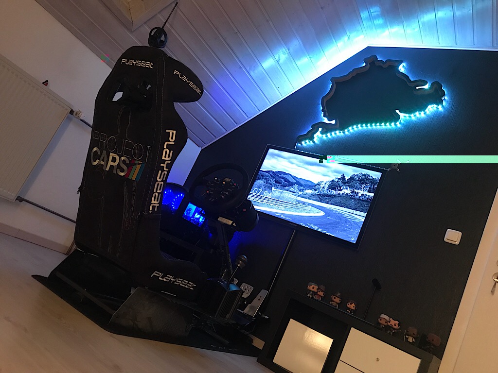

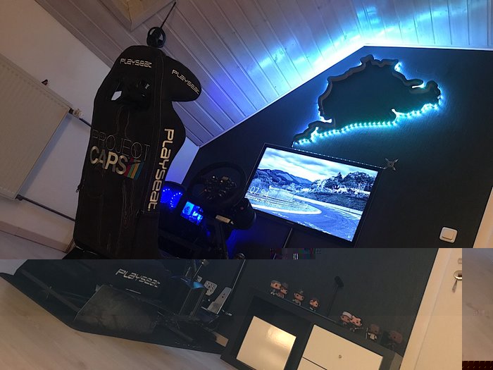

Habe zu Weihnachten von der Firma Racetrackart die Nürburgring Nordschleife mit LEDBeleuchtung von meiner Freundin geschenkt bekommen. Im Anhang ein Bild davon wie es aussieht wenn es funktioniert. Leider tat es das von Anfang an nicht ganz reibungslos. Ursprünglich war geplant das Teil mit einem langen USB Kabel direkt an den PC zu stöpseln damit es immer leuchtet wenn der PC läuft. Leider funktionierte dann die Fernbedienung gar nicht. Mit dem mitgelieferten Netzteil ging jedoch alles also verlegte ich ein Verlängerungskabel hinterm TV und steckte dort das Netzteil ein. Nach 2 Tagen ging die Fernbedienung wieder nicht mehr, und ich merkte das das Netzteil sehr heiss wurde. Nachdem es abgekühlt hatte funktionierte die Fernbedienung wieder 2-3 mal dann war wieder Ende. Nach einem Telefonat mit der Firma würde mir gesagt das die Fernbedienung wohl nicht funktioniert wenn zu wenig Strom ankommt. Daraufhin versuchte ich es mit einem iPhone Netzteil und siehe da es ging bis heute morgen fast eine Woche ohne Probleme. Dann schaltete sich das Band komplett aus. Wieder mal das ALTE Netzteil genommen und alles ging wieder. Etwa eine halbe Stunde und es ging wieder aus.

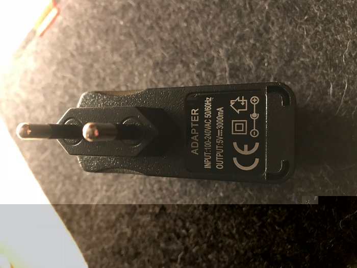

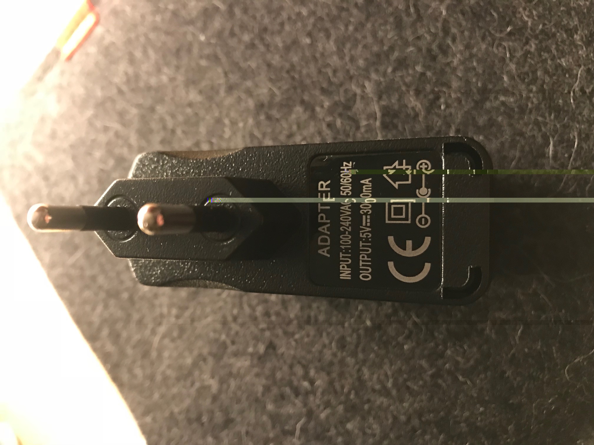

Ich habe hier leider nur gerade 2 Bilder von dem beiliegenden Netzteil. Das iPhone Netzteil sollte 1Ampere und 5 Watt haben soweit ich weiß.
Das IPhone Netzgerät hat ja noch weniger als das auf dem Bild, nämlich nur 5W.
3000mA = 3A.
5V x 3A = 15W.
Die 3A sind auch einiges mehr als der USB-Anschluss am PC abgeben kann. Soweit mir bekannt ist, kann dieser nur max. 500mA liefern.
Wenn ein 15 Watt Netzgerät (das Netzgerät in Deinem Bild) übermäßig warm (heiß) wird und den Dienst quittiert, dann muss ein Netzgerät mit mehr Leistung her. Keine Ahnung, wie das IPhone Netzgerät (dieses konnte nur 5 Watt leisten) das so lange durchgehalten hat.

Danke für die Infos. Ich bin auch mittlerweile der Meinung das Netzteil ist der Übeltäter. Die Firma sendet mir jetzt erst mal auf meinen Wunsch ein neues. Das iPhone Netzteil hat 1.2 A, das iPad Netzteil hat 2A und damit läuft die Beleuchtung recht gut, aber noch nicht 100% so wie sie soll. Ich denke einfach das die 3A gebraucht werden und das billige Netzteil eine Macke hat. Die Firma wollte sofort den ganzen Ring tauschen, aber ich wollte erst mal das Netzteil tauschen. Ist vom hin und her Versand wesentlich weniger Aufwand. Wenns das nicht bringt kann man immer noch tauschen.
