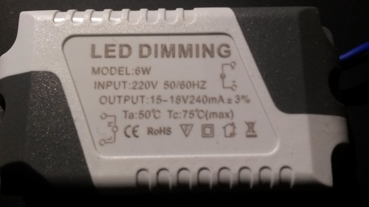

Habe mir "billige" COB 5W Einbaustrahler besorgt, die mittels VG an 230V betrieben werden.
Dann gib uns mal die elektrischen Daten vom Vorschaltgerät, alternativ ein Bild vom aufgedruckten Label.
Die Konstantstromquelle laut Bild ist auch nur für 220V ausgelegt. In Deutschland haben wir aber 230V. Und diese Spannung darf um +/-10% schwanken. Im Maximum wären das bis zu 253V.
Problematisch ist der Strom, den diese Konstantstromquelle abgibt: 240mA ist kein gängiger Wert. Dafür einen Ersatz zu finden, wird schwierig bis unmöglich.

Wenn man es riskiert, die LEDs mit 250 mA zu betreiben (4,2% höherer Strom), wäre es deutlich einfacher, eine Lösung zu finden.
Um das vorhandene 24-V-Netzteil zu verwenden, könnte man vor jeden einzelnen COB-Strahler eine Niedervolt-KSQ setzen (z.B. Anvilex). Zum Dimmen müsste man der Hausautomatisierung irgendwie PWM-Signale entlocken.
Alternative direkt am 230-V-Netz: mit etwas Glück laufen vielleicht auch jeweils drei COB-Strahler in Reihe geschaltet an einem Minijolly HV (geht bis 53 V bei 250 mA). Das kann per 1-10-V-Signal gedimmt werden, was ebenfalls die Hausautomatisierung liefern müsste.
Die Spannung nachzumessen, welche die COBs an der Original-KSQ bekommen, wäre daher nützlich.

Na wunderbar. Der Minijolly HV geht laut Datenblatt bei 250 mA von 15 bis 53 V, es sollten also einer, zwei oder drei Stahler in Reihe an einem Treiber funktionieren. Du musst ihn dazu per DIP-Switch auf 250 mA einstellen und die Verkabelung in eine Reihenschaltung ändern, d. H. vom "SEC +"-Ausgang der KSQ zum + des ersten Strahlers, dann vom - des ersten Strahlers zum + des zweiten weiterverbinden. Ebenso vom - des zweiten Strahlers zum + des dritten Strahlers. Und zum Schluss - des dritten Strahlers mit "SEC -" der KSQ verbinden. Dabei unbedingt beachten: Warum zerstört eine KSQ LEDs wenn man nach der KSQ schaltet.
Da bei dem Minijolly HV als Schnittstelle "1...10 V" angegeben ist und nicht "0...10 V" ist leider anzunehmen, dass Du über diesen Dimmsteuereingang die Strahler nicht komplett abschalten kannst. Für jede unabhängige Strahlergruppe brauchst Du also vermutlich sowohl eine 0-10-V-Schnittstelle als auch einen 230-V-Schaltausgang am Loxone-System.
Und wie gesagt, mit den 250 mA würdest Du die COBs mit einem 4,2% höheren Strom laufen lassen als im orginalen Design. Sie würden also etwas heller leuchten und etwas kürzer leben als vorher. Wenn das mit Loxone möglich ist, könntest du den Dimmbereich vielleicht künstlich einschränken, um das auszugleichen.

Nicht so ganz. Die Stromregelung hat eine Ungenauigkeit von +/-5% --> entspricht: 237,5 bis 262,5mA. Das wären bis zu 9,375% über den 240mA.
Wenn du's so genau nimmst, musst du auch noch einrechnen, dass auf der orginalen KSQ auch eine Ungenauigkeit von +/-3% aufgedruckt ist.Achim H hat geschrieben:Nicht so ganz. Die Stromregelung hat eine Ungenauigkeit von +/-5% --> entspricht: 237,5 bis 262,5mA. Das wären bis zu 9,375% über den 240mA.

Ich vermute, dass ich nun eine andere KSQ brauche, welche 220mA hat.

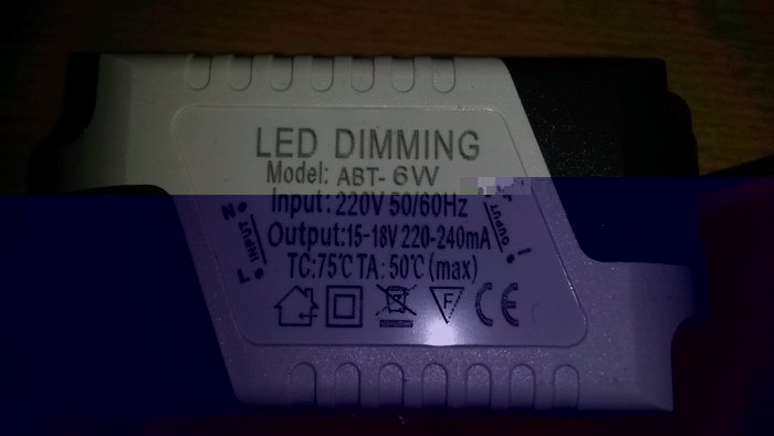

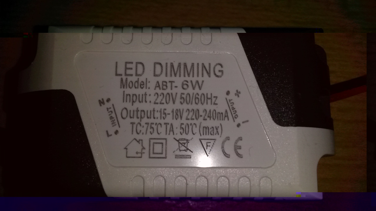

Naja, die Aufschrift 220-240 mA deute ich mal so, dass der Ausgangsstrom in diesem Bereich liegt. Man könnte daher auch sagen, 230 mA +/- 10 mA.
Du kannst die TCI 127080 (T-LED 80/500 1-10V SLIM) nehmen und auf 230 mA oder sicherheitshalber auf 215 mA konfigurieren.
Das Teil funktioniert sowohl für vier als auch für sieben Strahler in Reihe, es reichen also zwei Stück. Aber Achtung, damit verlässt du den "kindergesicherten" Bereich. Die Anschlüsse auf der LED-Seite sind sicherheitstechnisch wie 230-V-Netzleitungen zu betrachten.
Der TCI 123401 (DC MINIJOLLY LC) wäre noch ein Sicherheitstransformator und kann auf 220 mA eingestellt werden. Aber da gehen maximal drei Strahler.
