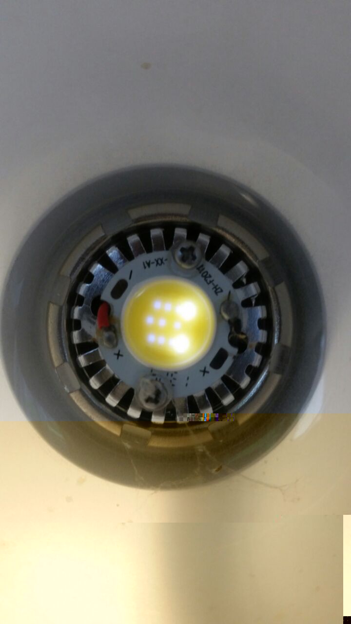

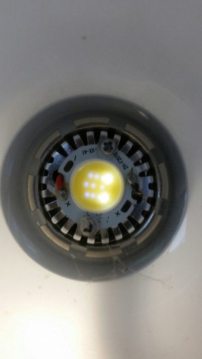

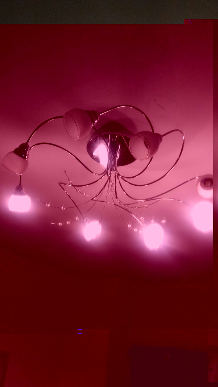

ich habe folgendes Problem, habe mir vor 2 Jahren eine LED- Deckenleuchte mit 8 LED’s gekauft.

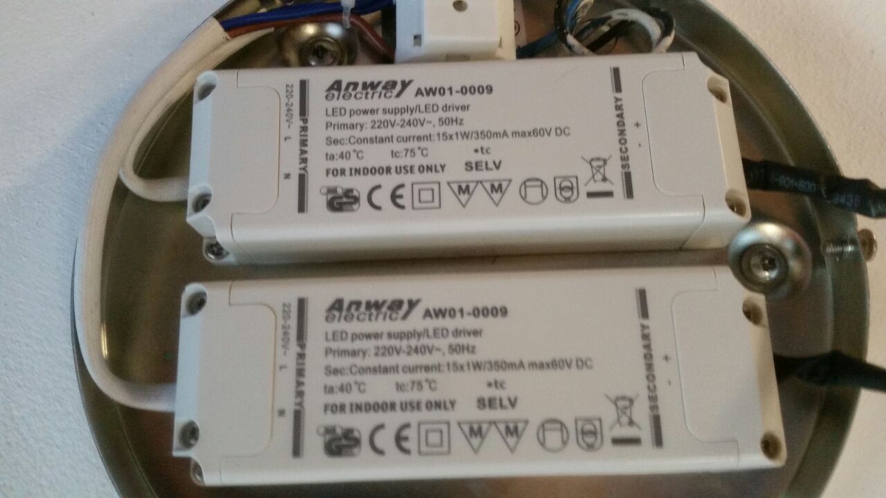

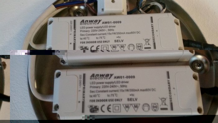

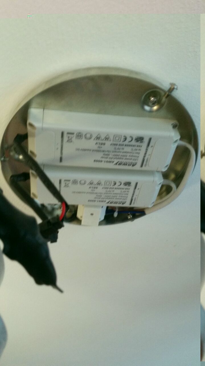

Jetzt, wo die Garantie abgelaufen ist, geht’s los… Vor ein paar Monaten hat eine LED angefangen zu blinken. Das ist nur ein paar mal passiert. Gestern sind auf einmal sofort 4 stück ausgefallen. Ich bin kein Elektriker, und meine Kenntnisse sind eben so.. Unter der Abdeckung sind 2 ANWAY LED Treiber, an denen jeweils 4 LDS verbunden sind. Ich habe bereits versucht die Kabel umzuklemmen, aber trotzdem bleiben die gleichen 4 LED’s aus. Okey, sie sind nicht ganz aus aber sie leuchten sehr Schwach, das sieht man aber nur wenn man von unten genau auf sie draufschaut.
Vielleicht hat jemand eine Idee?
Grüß
4 LED’s ausgefallen..
Hallo parale,
möglicherweise ist hier nur eine LED (bzw. ein COB-Modul) defekt, durch eine Reihenschaltung ist dann aber eine ganze 4er-Kette dunkel. Erster Ansprechpartner für ein Ersatzmodul wäre natürlich der Händler, bei dem du die Leuchter gekauft hast, bzw. der Hersteller.

Jupp das ist voll ärgerlich. Aber Handkalt hat recht, da stecken so viele Elektronikbauteile drin, eins davon kann locker kaputt sein.
