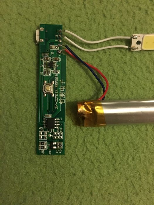

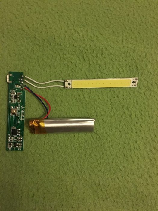

Ich hab mir vor kurzen eine fahrradlampe gekauft. Nun möchte ich die lampen zweckentfremden und als positionsleuchten für mein jetski verwenden. Dazu brauche ich grün, rot und weiß. Rot und weiß hab ich. Fehlt also nur noch grün. Die lampe hat einen 500mah akku verbaut und die COB Led hat die maße 60x8mm. Hab in china auch schon einzelne COB gesehen mit den abmessungen. Nur leider nicht in grün. Die cob soll eine leistung von 1W haben laut beschreibung. Könnte gut hingehen, da die lampe sehr gut leuchtet. Habe mir gedacht dass es doch irgendwie möglich sein müsste die weiße cob durch z.b. Drei grüne 5730 smd leds ersetze. Die sollten so um die 0,72W haben glaube ich. Nur weiß ich nicht wie ich das anschließen soll. Von der platine zur cob kommen auf höchster stufe 2,88V raus. Kann mir da irgendjemand helfen wie ich das anschließen soll damit ich drei smd leds zum laufen bekomme.

Der akku ist vollgeladen und hat 4,1V. Wenn ich die cob abklemme kommen aus der platine auch 4,1v. Sobald ich die cob anschließe sinkt die ausgangsspannung wieder auf 2,88v. Hab zwischen der cob und platine den strom gemessen und da laufen 184mA drüber.
Die leuchte hat drei leistungsstufen. Bei angeklemmter cob : stufe 1; 1,86V bei 47mA, stufe 2; 2,2V bei 90mA, und stufe 3; 2,88V bei 184mA.

Ok. Also Konstantstrom (sonst wären es auch ohne COB weniger als 4V).Wenn ich die cob abklemme kommen aus der platine auch 4,1v
Damit sind die Rahmenbedingungen klar. Die LEDs werden parallel geschaltet. Widerstand ist nicht nötig. Die Platine regelt den Strom. Die LEDs (egal ob 5730, 7030 oder was auch immer) müssen in Summe 200mA vertragen. Also z.B. bei 20mA LEDs 10 Stück, 40mA LEDs 5 Stück. Wenn die LEDs mind. 70mA vertragen reichen auch 3da laufen 184mA drüber.
