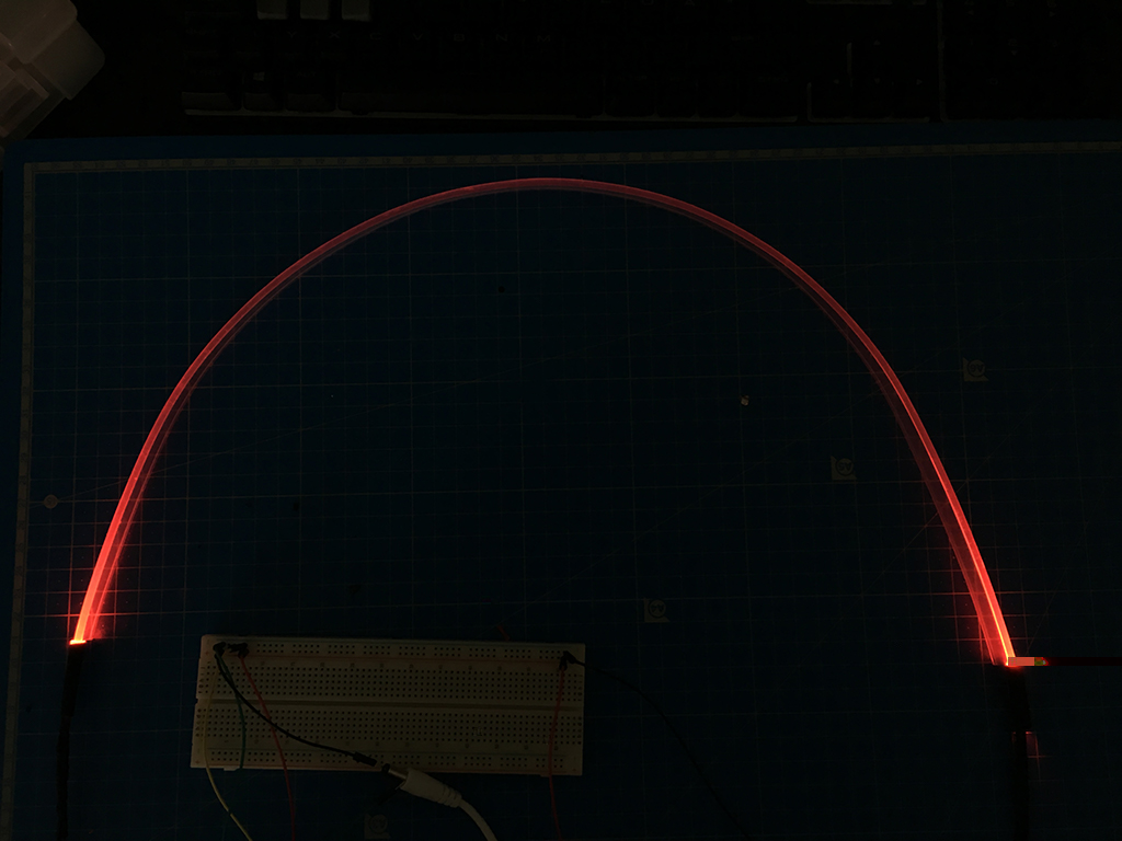

Aktuell habe ich das ganze mal im Versuch mit einem Steckbrett getestet. Leider wird das Licht zur Mitte hin schwach, darum habe ich an beide Enden eine LED gesetzt, aber viel heller wurde es dadurch nicht.

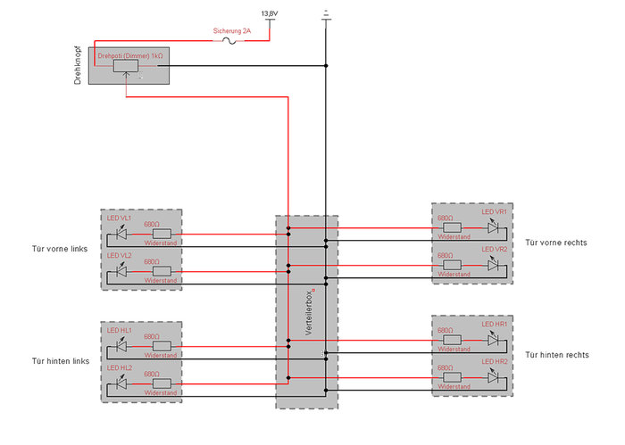

Anbei habe ich mal eine kleine Zeichnung erstellt.
Ich hoffe soweit ist es verständlich was ich vorhabe und vielleicht bin ich ja schon auf dem richtigen Weg :)

Testaufbau / Helligkeit (schwer mit der Kamera wiederzugeben)
Skizze
