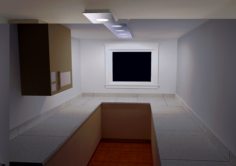

Und, nur zur Erläuterung hier mal zwei Bilder aus dem Renderstudio. In beiden Fällen ist der hinterste Spot an, alle anderen dienen nur zur Deko und sind aus. Unterschied in beiden Bildern ist nur der Leuchtwinkel des Spots, einmal 25Grad einmal 120Grad. Allerdings sind Spots mit 120Grad weniger üblich, aber ich denke man sieht ziemlich genau was ich mit dem vorigen Post meinte, nur der direkte Schatten den man selber wirft, man man sich dazudenken.
25 Grad: 120 Grad:
25 Grad: 120 Grad:
