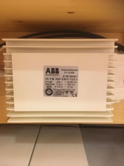

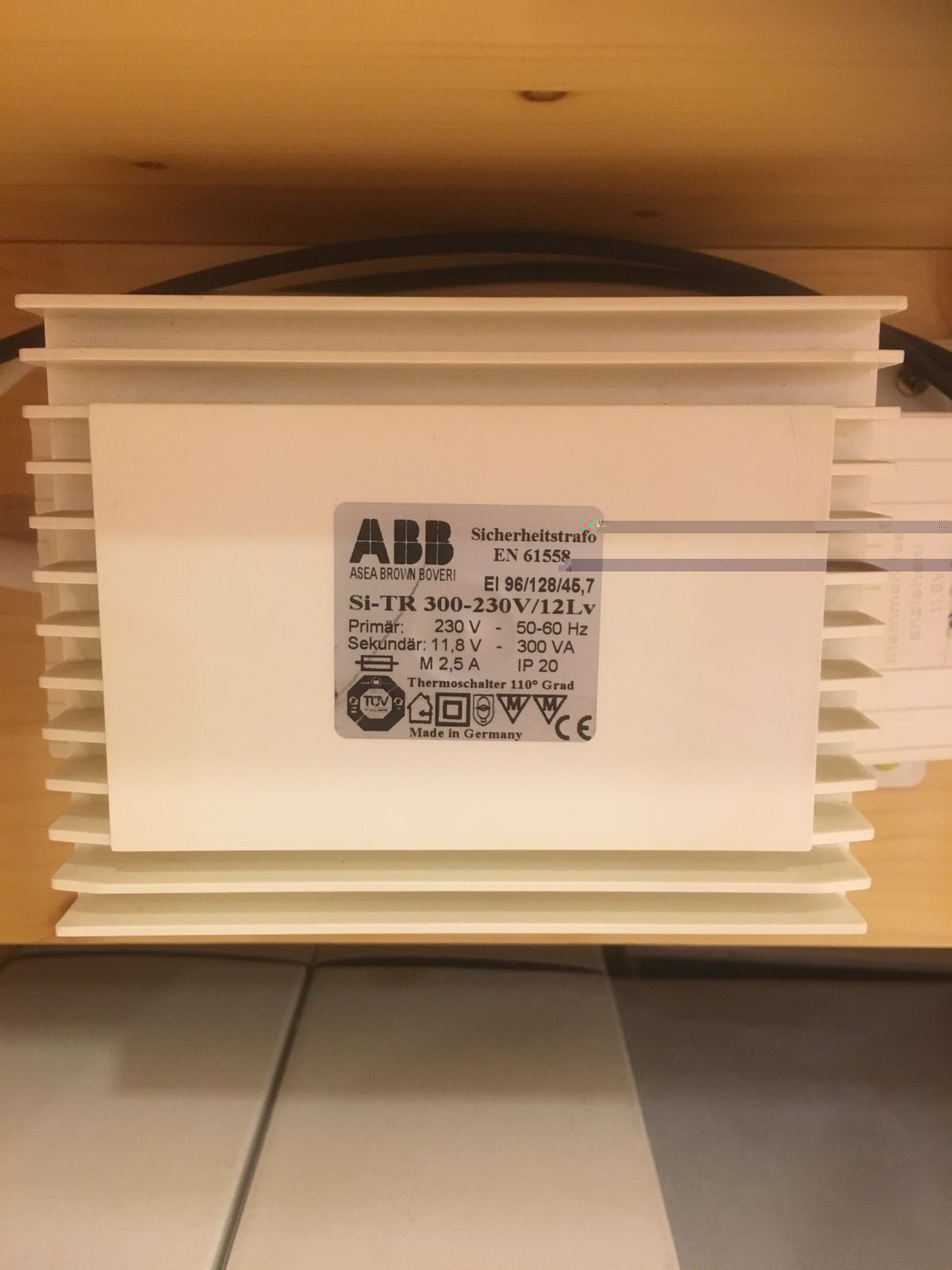

Guten Tag allerseits, da dies auch mich interessiert hänge ich mich hier mal dran um kein neues Thema zu eröffnen. Ich habe eine Vitrine mit 12V 20 Watt (GU4) Halogen Spots beleuchtet. Diese möchte ich nun auf LED umrüsten. Kann mir jemand sagen wie hoch die Mindestabnahme (W) meines Trafos ist und ob ich diesen oder auch den OSRAM Trafo weiter oben (hab ich auch noch rum liegen) verwenden kann wenn ich mit dem Leuchtmittelverbrauch über der Mindestabnahme liege?
Vielen Dank vorab!
Vielen Dank vorab!
Hallo Maik81,
Auf den ersten Blick ist das ein Eisenkerntrafo (=groß und schwer). Die haben keine Mindestlast. Sind also völlig unkritisch. Da kannst Du zwischen 1 und etwa 50 LED Spots (je nach deren Leistung) beliebig viele anschließen
Eigentlich schon. Je nach Aufbau der Retrofit-LED Leuchtmittel gibt es aber in Einzelfällen trotzdem Schwierigkeiten. Kommt also auf einen Versuch an. Sprich wenn Du den OSRAM Trafo schon hast, einfach testen. Neu kaufen sollte man aber dann besser gleich einen speziell LED geeigneten Trafo.
