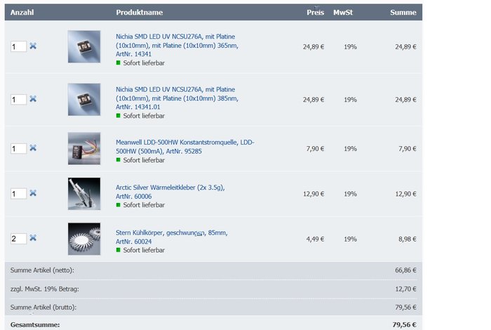

Kannst Du (oder andere) kurz über die vorgesehene Bestell-Liste schauen?
Betrieb mit ~12 Volt 7.2 Ah Blei-Gel-Akku, LED in Reihe, keine Dimmung/Einzelschaltung, nur an/aus.
