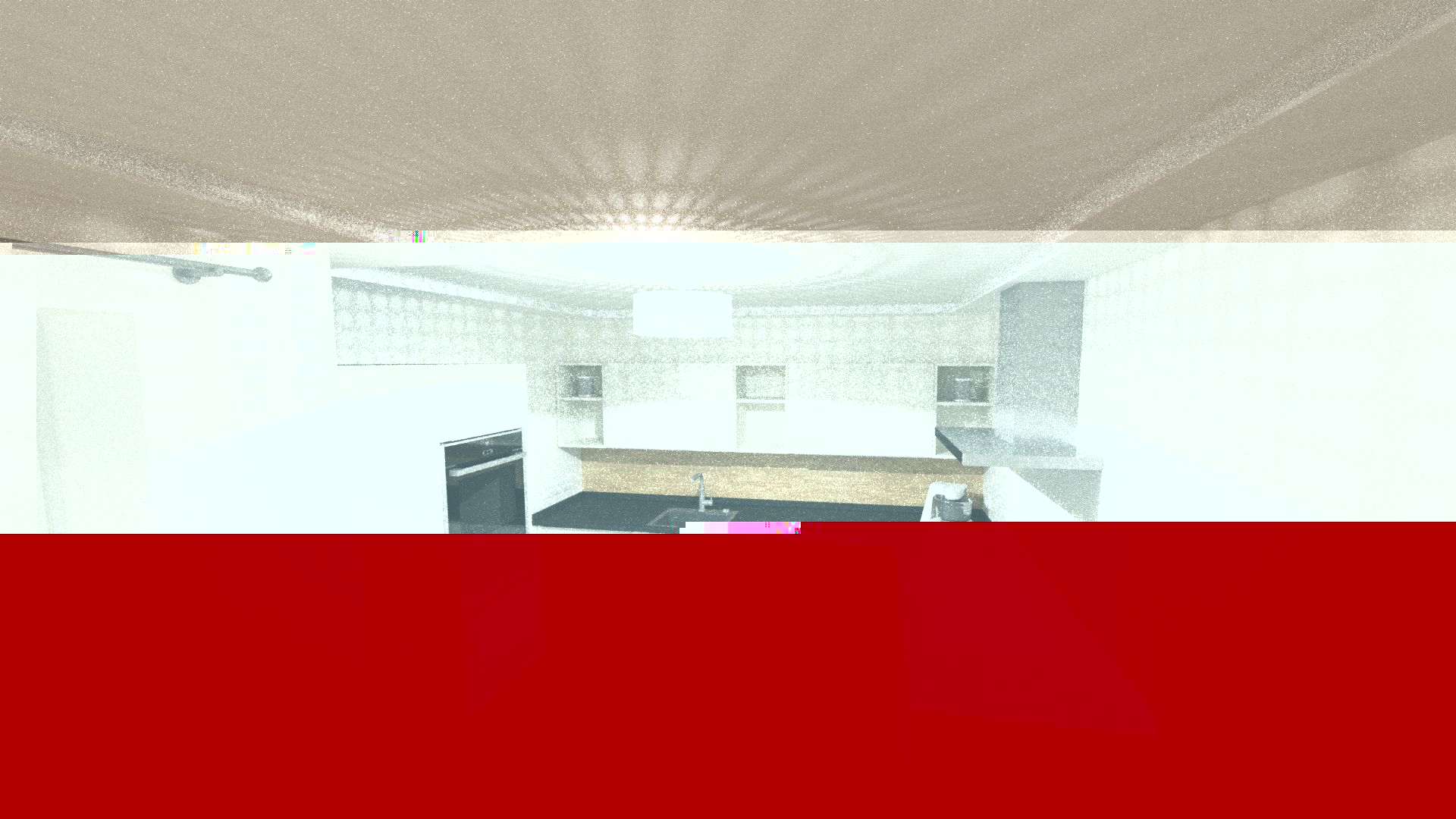

Hallo liebes Led Forum,
ich renoviere gerade meine Küche.
Dabei möchte ich an der Decke eine indirekte Beleuchtung montieren.
Leider sind LED Steifen für mich noch absolutes Neuland.
Daher die bitte um Vorschläge und/oder Links zu den Produkten, die ich benötige.
Was ich gerne hätte:
- LED Steifen umlaufend an der abgehangenen Decke
- dimmbar (über einen Taster an der Wand (kein Potentiometer))
- Farbtemperatur wechselbar (auch über Taster an der Wand)
- Memory Funktion der letzten Einstellung
- dürfen auf keinen Fall flimmern, egal in welcher Dimmstellung (auch in "nicht wahrnehmbaren" Frequenzen)
- Bewegungsmelder schaltet die LEDs ein und nach gewisser Zeit ohne Bewegung wieder aus
Nun meine Fragen:
- welche Hardware (LED Streifen, Netzteil, etc.) bietet sich dafür an?
- wieviel Lumen brauche ich für meine Küche? (4,2m x 3.2m)
- wie hell müssten die LEDs sein, damit man die indirekte Beleuchtung auch zum alltäglichen arbeiten nutzen kann, und so evtl. auf die zentrale Lampe verzichtet?
Anbei ein grob gerendertes Bild der Küche. Dauert leider ein wenig bis das generiert ist. Morgen kann ich ein besseres zeigen.
Vielen Dank!
Mit einer indirekten Beleuchtung kannst Du keine Küche ausleuchten.
Damit Du dir die Sache mal bildlich vorstellen kannst:
Wenn Du mit einer Taschenlampe eine Wand anleuchtest, dann ist die Wand hinter Deinem Rücken noch immer stockduster.
Nur wenn sich das Licht frei entfalten kann, wird auch jede Ecke beleuchtet.
Bitte das Bild verkleinern. Das ist zu breit, es entsteht ein waagerechter Scrollbalken.
Alternativ das Bild nur als Anhang mitschicken (nicht in den Text einbauen). Das wird dann skaliert dargestellt.

Es gibt noch ein weiteres Argument gegen eine rein indirekte Beleuchtung.
Bei Deinem Vorhaben würde das Licht ziemlich homogen aus allen Richtungen kommen. Dadurch fehlt der Schattenwurf.
Eine solche Beleuchtung wirkt sehr unnatürlich und unangenehm, da das räumliche Sehen erschwert wird.
Gehirn und Auge benötigen natürliche Helligkeitsunterschiede, um Objekte korrekt erfassen zu können.
Du kannst mit indirekter Beleuchtung eine Grundhelligkeit erzeugen, es sollten aber immer auch punktförmige Lichtquellen vorhanden sein.
