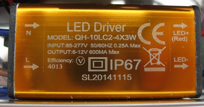

meine 1 Jahr alte Badezimmerspiegelleuchte war defekt und ich habe vermutet, dass der LED-Driver (Trafo?) die Ursache war.
Ich hatte noch ein gleiches Modell der Lampe mit einigen defekten LEDs die aber funktionierte. Daraus nahm
ich den LED-Driver und baute ihn in die defekte Lampe ein. Der Fehler war behoben.
Wo bekomme ich einen neuen her wenn er wieder kaputt geht?
Welche technischen Daten muss er haben? Ich habe ein Bild des Treibers angefügt.
Vielen Dank!
Alexander
Do, 11.08.16, 21:58
Das ist eine Konstantstromquelle, die 600mA liefert. Der Ausgangsspannungsbereich beträgt 6-12V.
Als Ersatz ist jede netzbetriebene Konstantstromquelle geeignet, die ebenfalls 600mA liefert und dessen Ausgangsspannungsbereich mindestens von 6-12V reicht (der untere Wert darf auch kleiner als 6V, der obere Wert auch größer als 12V sein).
600mA ist ein untypischer Wert, die Suche nach einer geeigneten Konstantstromquelle kann unter Umständen etwas schwierig werden. Als erste Anlaufstelle würde ich Ebay empfehlen, dort sind auch viele ausländische Händler vertreten, die solche untypischen Werte anbieten.
Falls Du eine gefunden hast, nicht sofort kaufen, sondern uns fragen, ob diese für Deine Leuchte geeignet ist oder nicht. Somit hast Du zumindestens eine Absegnung und kaufst nicht etwas, was Du möglicherweise gar nicht gebrauchen kannst.
Falls die Konstantstromquelle bestimmte Abmessungen einhalten muss (Länge, Breite, Höhe), dann musst Du dir die Produktbeschreibungen durchlesen. Sowas sollte eigentlich dort aufgeführt sein. Falls nicht ersichtlich: den Händler kontaktieren und nachfragen.

So, 2 Jahre sind um. Jetzt bin ich soweit. :D
Kann ich folgenden Artikel für meine Zwecke kaufen?
https://www.ebay.de/itm/Led-Driver-3w-A ... 1932526139
Sollte ich vielleicht gleich 2 nehmen? Mit der Halbarkeit habe ich ja bereits schlechte Erfahrungen gemacht. Oder war das ein unglücklicher Zufall?
Danke!
Alexander
Mo, 10.09.18, 21:54
Bei einem Preis von 6 EUR pro Stück (zuzüglich Versandkosten) kann man nicht viel falsch machen.
Von den Werten her passt er.
Zur Qualität kann ich keine Aussagen machen.
Wahrscheinlich.
Ich habe auch schon mal ein Meanwell Netzgerät eingekauft, welches nagelneu war und nach 2 Tagen schon nicht mehr funktionierte.
Wurde vom Händler anstandslos ersetzt.
