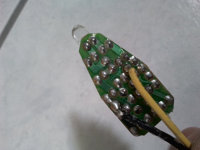

Also ich korrigiere mich, es sind 14 LEDs, denn eine geht seitlich ab (dieser sollte einen möglichst grossen Abstrahlwinkel haben, bei den anderen muss dieser nicht ganz so groß ausfallen, hier ist Helligkeit Priorität Nr1).
Ich habe die Teile mal aufgefräst (waren brutal verklebt!) und Bilder gemacht:
Und es sind übrigens Tatsache 5 mm LEDs.
Was mich wundert ist bei der Anzahl 14, daß dann 3 gleiche und ein anderer Widerstand verbaut ist. Aber klar 14:4 wäre ne krumme Zahl.
Also laufen wohl 3x4 LEDs zusammen über die hellen Widerstände und 1x2 LEDs über den schwarzen Widerstand (siehe Bilder).
Oder aber 3x3 LEDs und 1x5?? Man kenn das leider optisch sehr schlecht nachverfolgen.
Evtl. wäre es einfacher die Lötpunkte der Widerstände zu brücken und vor die kompletten 14 Stück etwas widerstandsmäßiges vorzuschalten?
Aber gut ich kann auch wieder 3+1 Widerstände einlöten, so wie die alten waren, kein Problem.
Bei den 3 hellen Widerständen (sandfarben) hat der mittlere rot grün rote Streifen, die beiden weiter aussen sitzenden rot schwarz rot.
Der einzelne schwarze Widerstand ist schwarz und unten grau und es steht was mit einer 07 darauf.
Dann müßte ich nur jede einzelene LED tauschen und exakt darauf achten, wie herum sie eingelötet war (die zwei Metallteile innen drinn, also Kath/Annode sind ja immer unterschiedlich breit, also eines sieht mehr wie ein breites Fähnchen aus, das andere eher wie ein schmäleres Fähnchen ;)) Genauso würde ich dann die neuen auch reinbauen.
Ich bräuchte hier also eine genaue Berechnung, wenn ich z.B. die von Achim vorgeschlagenen 5 mm Power LEDs kaufe, welche Widerstände ich dann dazu benötige.
Wenn es natürlich mit der Berechnung unmöglich ist, weil man nicht genau weiss wieviele LEDs auf welchen Widerstand laufen und welche Widerstände es überhaupt sind, könnte ich den einen zerlegten gerne in einen Umschlag stecken (inkl. Rückporto) und ihn zur genaueren Identifikation zuschicken. Das löten übernehme ich aber natürlich selbst ;)
Vielen vielen Dank!!!!!!
EDIT: Eines möchte ich noch ergänzen, die vorgeschlagenen Power-LEDs haben auf dem Bild von leds.de unten nicht direkt diese Lötbeinchen, sondern sind unter dem Glaskörper erst recht breit und werden dann dünner. Dadurch sind diese LEDs sehr hoch in ihren Abmessungen und würden wahrscheinlich nicht mehr ins Gehäuse passen. Die OriginalLEDs sind ca. 8 mm hoch.

Das schwarze ist kein Widerstand sondern eine Diode.
Also werden wohl 2x 5 LEDs und 1x 4 LEDs in einer Reihe laufen.
Mit den 0,5W LEDs haut das nicht hin. Errechnete Widerstände würden zu klein (deutlich unter 100 Ohm), was an KFZ-Spannung nicht zu empfehlen ist. Erst recht nicht bei diesen teuren und eher empfindlichen LED-Typ.
Ich sehe hier 2 Möglichkeiten:
Umrüsten auf High-Power LEDs, dann gleich 4 mit einer KSQ in Reihe,
oder die 5mm LEDs gegen modernere, bessere hellere zu tauschen.
Und die Widerstände drin lassen oder tauschen, je nach dem, wieviel Ohm sie haben.
Gut für 5mm-LEDs (2-2,3V und 20mA) in gelb wären ca. 270 Ohm für die 4er Reihe und 120 Ohm für die 5er Reihen.

Die Diode braucht man für die reine Leuchtfunktion nicht zwingend.
Sie kann nach meinem Kenntnisstand 2 Zwecke haben: entweder als Verpolschutz oder als Maßnahme gegen ungewolltes Mitblinken der Blinker der anderen Seite, was dann zB. gern bei Motorrädern mit einer gemeinsanem Blinkerkontrollleuchte passiert.
