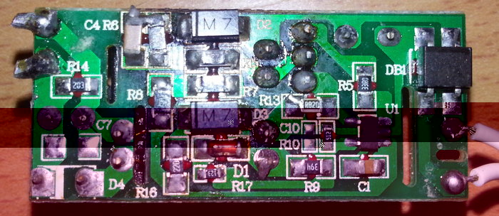

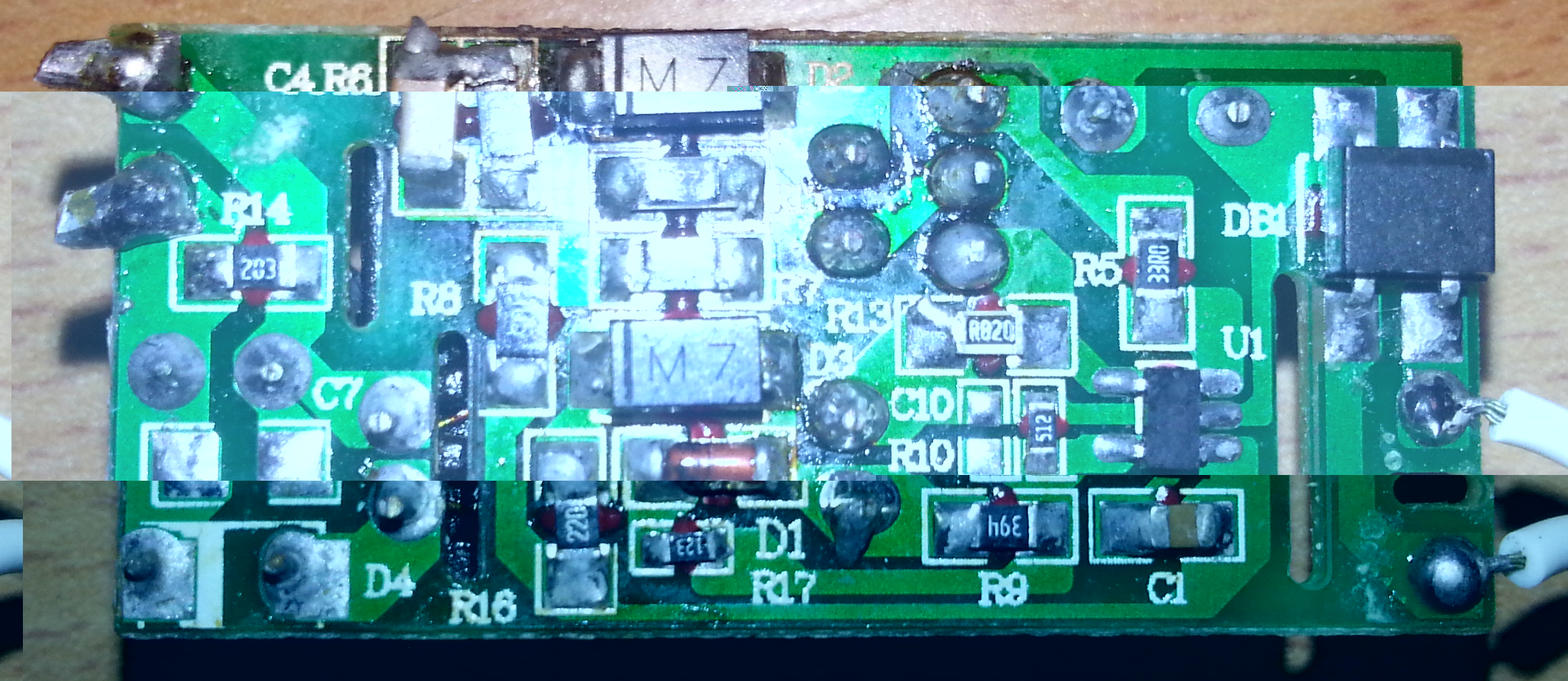

Was sich auch bewarheitet hat die Netzteile der fluter scheinen nicht das gelbe von Ei zu sein, nach 10h betrieb fingen sie an nach kockelnder Elektronik zu riechen. Hab sie also ausgemacht und aufgeschraubt und tatsächlich waren die platinen der netzteile schon deutlich angeschmort.

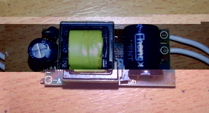

Und hier das typenschild (eher nichtssagend) und das orginal netzteil:
http://www.ebay.de/itm/300797456490?ssP ... 1497.l2649#
