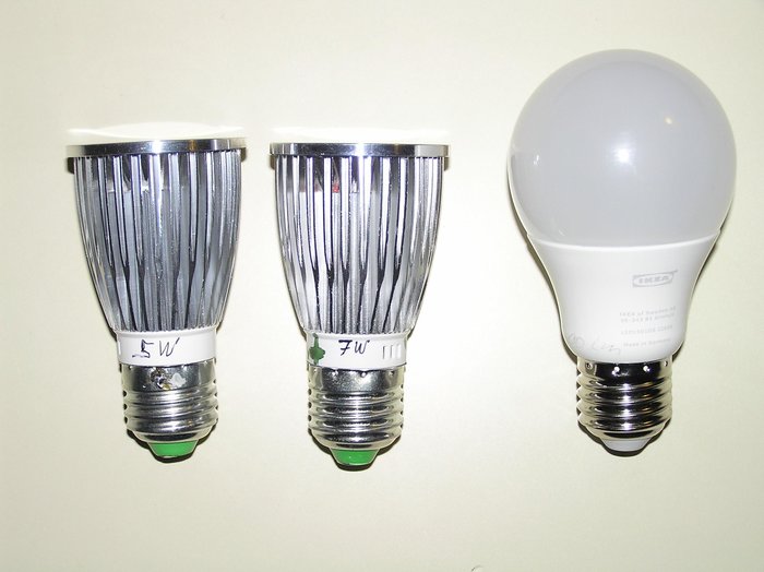

Bei meinen verschiedenen LED's von Ikea und aus China treten dann bei einer betroffenen Leitung mit Überkoppeln unterschiedliche Effekte auf. Während die Ledare von Ikea periodisch aufblitzt, leuchtet eine Filament LED im abgeschalteten Zustand leicht vor sich hin.
Ich habe den Strom gemessen der dann fliesst. Es sind (bei mir) 200uA bei eben 240V entsprechend ca. 0,5W. Wäre bei 30 Cent/kW ein Jahresverbrauch von rund 1,50 Euro. Pro Jahr Dauerbetrieb. Wenn das Licht eingeschaltet ist, entfallen die 0,5W - (ganz im Gegensatz zu einem kapazitiven Belastungswiderstand. s.u.)
Dies ganz im Gegensatz zu dem oben genannten Kondensator (0,1uF), der die Leitung (eingeschaltet) mit ca. 1,8Watt belastet. Ist bei einer sparsamen zB 3Watt LED dann keine gute Energiebilanz.
Aus diesem Grund mache ich das Problem zu einer Tugend. Ich nutze die 0,5W für eine Not-Dauerbeleuchtung. Das macht sich im WZ, Gäste WC im Keller uvm schon mal ganz nett. Weil nur die Filament LED's (Ich weiss nicht was die für eine Spannungstransformation macht) und andere 3-7Watt LED's vor sich hin leuchten ohne zu blitzen, nutze ich diese und schraube keine Ledare rein. In der Küche war die Dauernotbeleuchtung eher unangebracht und ich habe wieder eine alte Energiespar-Leuchstofflampe bestückt, bis ich was Besseres weiss.
Fazit: Die Leitungen mit einem Kondensator zu belasten ist nicht energiesparend, kostet pro Jahr pro Kondensator, ganz grob, 5 Euro. Also leuchten lassen und sich daran erfreuen wieviel Licht Leistungen um 0,5W produzieren können.

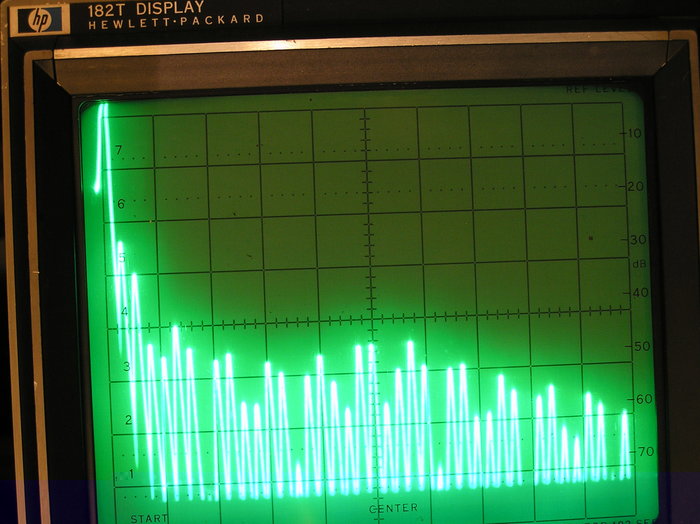

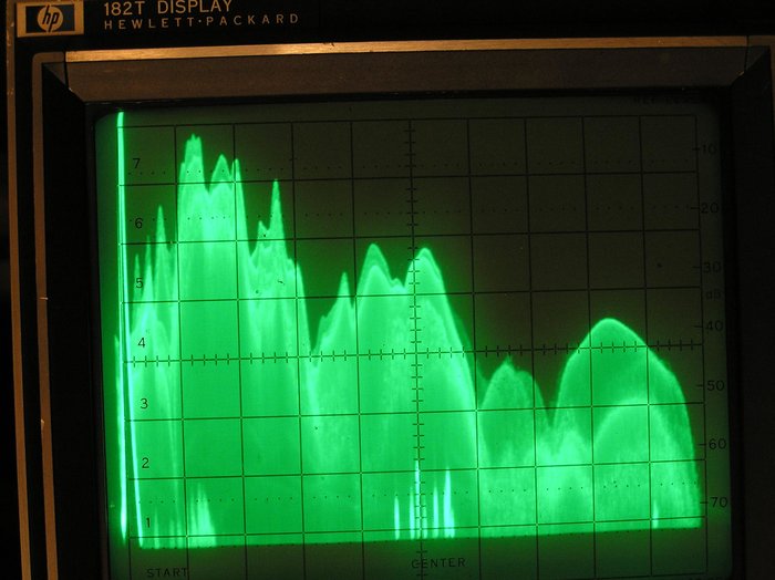

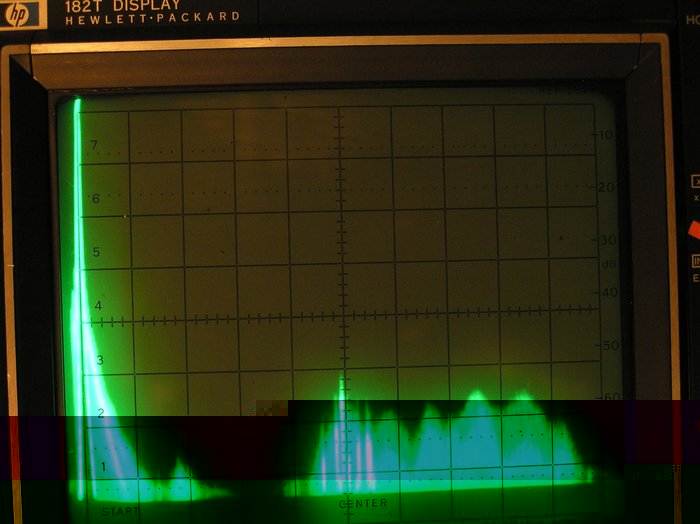

Noch ein Wort zur EMV. Die schneller getakteten, ca. 400kHz gegenüber 150kHz, "Transformationen" erzeugen im Bereich bis ca. 50 Mhz ein erheblich stärkeres Störspektrum. Was zwar den Handy- und Fernsehempfang nicht beeinträchtigt, aber es gibt noch andere Funkdienste, die auf Kurzwelle dann gestört werden können.
Der Vorteil (Kosten) von den schneller Getackteten ist dann, mal abgesehen vom Störspektrum, das nur noch mit ganz kleinen Kapazitäten, oder ganz ohne, gearbeitet werden kann.

Die Neuen scheinen mehr und mehr einen Schaltwandler, unentstört und vollem Störspektrum, drin zu haben, weil LED's mit Vorschalt-C's zu unzuverlässig sind. Gleiches bei 12V LED's.
Schaltnetzgeräte unterliegen den Bestimmungen nach DIN EN ... (keine Ahnung, welche Nummer das genau ist).
Die Störfrequenzen dürfen nur eine bestimmte Größe haben. Werden diese Werte überschritten, erhält das Produkt keine Zulassung.
Gegen Funkstörungen helfen in den meisten Fällen Gehäuse aus Weißblech (verzinktes Stahlblech).
Gegen kabelgebundene Störungen helfen Netzfilter und andere Induktivitäten.

Ein LED-Leuchtmittel mit Schaltwandler wird schon vom Funktionsprinzip her niemals ein Dauerbrennen im ausgeschalteten Zustand erzeugen. Wenn überhaupt wird so ein Leuchtmittel ein regelmäßiges kurzes Aufblitzen erzeugen.Nichtsdestotrotz kann man sich an dem Dauerbrennen der LED's in ausgesuchten Räumen erfreuen.
Wobei hier jetzt der Vollständigkeit halber interessant wäre, wie gross der kapazitive Einfluss des Schaltnetzteils oder Serienkondensators der LED-Leuchte ist.
Ein Dauerbrennen ist nur in Verbindung mit einem Kondensatornetzteil möglich. Bei korrekter Berechnung der Bauteile und Verwendung hochwertiger Bauteile sollte allerdings auch hier ein Leuchten der LEDs kaum wahrnehmbar sein.
Wenn die Leuchtmittel im ausgeschalteten Zustand so hell sind, dass sie als Nachtlicht geeignet sind, lässt dies eher auf minderwertige Bauteile schließen. Das ist bei China-Schrott (also nicht nur in China gebaut, sondern auch von einem chinesischen Hersteller) auch nicht anders zu erwarten. Dass die Ikea-Leuchtmittel aufblitzen, ist also ein Indiz dafür, dass sie zumindest schonmal um Einiges hochwertiger sind, als die Chinaware.
Auch das gilt ausschließlich für Chinaware. Chinesische Hersteller kümmern sich einen feuchten Dreck um europäische Normen und Vorschriften.Die Neuen scheinen mehr und mehr einen Schaltwandler, unentstört und vollem Störspektrum, drin zu haben, weil LED's mit Vorschalt-C's zu unzuverlässig sind.
LED-Leuchtmittel von Markenherstellern wie z.B. Philips und Osram (und auch Ikea ) werden definitiv keine nennenswerten Störstrahlungen abgeben. (Siehe auch Achims Beitrag)
Leuchtmittel mit Schaltwandler sind immer hochwertiger als Leuchtmittel mit Kondensatornetzteil; ausgenommen Chinaware natürlich.
Einen CE Aufkleber haben alle Chinalampen....
Die EN-Norm für Schaltnetzteile geht wahrscheinlich kaum über 50Mhz hinaus. Früher waren die Taktfrequenzen noch nicht so "aggressiv". Je höher die Energieklasse, desto schneller (z.Zt. 400kHz) takten die Schaltwandler und das Störspektrum verschiebt sich durch steile Flanken immer mehr in höchste Frequenzen. (Bis 1 GHz)
Folgende Geschichte ereignete sich gerade:
Mein Frau erzählte mir stolz, das sie rausgefunden hat, dass unser Wohnzimmerstereoradio nicht mehr funktioniert, es rauscht und prasselt. Und das liegt nur daran, dass wenn unser LED Deckenlicht eingeschaltet ist, der Empfang weg ist. Ohne G-TEM Zelle,also ohne Messnorm, mit Spektrumanalyser habe ich mir das Desaster angeschaut. Ein 5 W China Spot mit Schaltwandler. Das Spektrum zeigt 0-200Mhz, Y-Achse 10dB/div.(In der Mitte strahlt das 3m-Band, UKW Rundfunk, durch) Das Störspektrum geht bis über 800Mhz und würde damit auch schwachen Mobile-Phone Empfang stören. - Wenn das Licht an ist...
Zum Glück gibt es die guten Ikea Ryet E27 Lampen, die die Norm einhalten dürften. Und die 7,5W Ryet Lampe (Made in Germany)Die 1000 Lumen Ikea Lampe mit 12W ist "Made in China". Aber auch die 12Volt Schaltwandler haben es faustdick hinter den Ohren. weniger Breitbandrauschen, dafür ein harmonisches Oberwellenspektrum n x 400kHz. 0-20Mhz, also Kurzwelle: Dito 0-200Mhz.

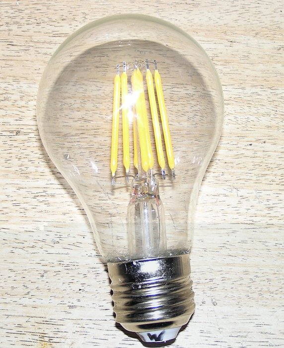

Wie schon erwähnt, LED's mit Serienkondensator im Sockel sind absolut störungsfrei. Eine wahre Wohltat, wenn man im Vergleich dazu die getakteten LED's sieht.
Die mit Abstand besten Erfahrungen habe ich mit Filament LED's (auch aus China) bisher gemacht, keine Störungen und ein warmes ca. 360° Rundumlicht ohne diffuse Schattenbildungen, die einen bei den meisten LED Lampen irritieren.Sehr wahrscheinlich ist hier noch nicht mal ein Kondensator notwendig um die Spannung zu reduzieren, da die einzelnen Filamente hintereinander geschaltet sind.(?)
