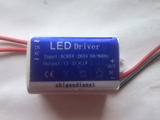

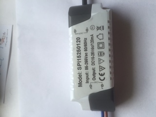

- dieser Treiber ist vermutlich die Störquelle
- IMG_1785.JPG (21.66 KiB) 10426 mal betrachtet
Ich habe mal den "störungsfreien" LED-Treiber mit einem neuen Einbaustrahler getestet, der funktioniert damit leider gar nicht, LED bleibt dunkel

Hallo silvergo,
Möglicherweise. Ich kann aber auf den Fotos nicht genug erkennen, um da eine Aussage dazu zu machen. Kannst Du die etwas größer hochladen?Kann ich vielleicht einen gemeinsamen LED-Trafo für diese fünf Einbaustrahler verwenden?
Vorsicht! Du darfst nicht wahllos irgendwelche LED-Treiber an irgendwelche LEDs anschließen. Das muss zusammenpaassen, andernfalls kannst Du sogar die LEDs zerstören. Es darf auch nicht die LED an den Treiber angeschlossen werden, während dieser am Stromnetz hängt.silvergo hat geschrieben:Ich habe mal den "störungsfreien" LED-Treiber mit einem neuen Einbaustrahler getestet, der funktioniert damit leider gar nicht, LED bleibt dunkel
Dein Störsender ist eine Konstantstromquelle mit 120 mA Ausgangsstrom. Ein passender Ersatz von einem europaischen Markenhersteller wäre z. B. der TCI MP 15 (per DIP-Switch auf 120 mA eingestellt). Eventuell kann man an einer solchen Konstantstromquelle je zwei Deiner Einbaustrahler in Reihenschaltung (!) betreiben, das ist aber nicht sicher. Dafür müsstest Du die tatsächliche Spannung messen - auf den Strahlern ist ein sehr großer Bereich 15-25 V angegeben. Ein MP 15 geht bis maximal 41,5 V. Das kann also vielleicht für zwei reichen, vielleicht auch nicht.

Nö, warum denkst Du das? Im Wesentlichen wird er das schon tun. Aber er sendet offenbar ein Störsignal, das dem Radioempfang nicht gut tut.silvergo hat geschrieben:So wie ich das verstehe ist also der "Billigtreiber" schuld weil er keinen konstanten Strom liefert
Keine Frage. Aber die Spannung addiert sich halt bei der in diesem Fall notwendigen Reihenschaltung. Bei fünf Spots, die irgendwo zwischen 15 und 25 V liegen, ergibt das eine Summe irgendwo zwischen 75 und 125 V.silvergo hat geschrieben:Am einfachsten wären natürlich für mich ein LED- Trafo, der alle 5 LED- Spots gemeinsam versorgen kann.
Und da sehe ich zwei Probleme: erstens einen passenden Treiber (als Fertigprodukt) zu finden. Ich kenne keinen, die 120 mA sind halt sehr exotisch. Und zweitens die elektrische Sicherheit: die vorsichtigste Variante wäre, unter den ganz bestimmt ungefährlichen 60 V Gleichspannung zu bleiben. Das wäre mit fünf Spots in Reihe bereits überschritten. Da kann man aber auch anderer Meinung sein, ob das relevant ist.
Das hängt hauptsächlich davon ab, wie die Spots verkauft werden. Wenn Du ein komplettes Set mit fünf Spots kaufst, ist da vielleicht ein einziger gemeinsamer Treiber dabei, das spart ja Geld. Wenn sie einzeln verkauft werden, ist zweckmäßigerweise jeweils ein eigener Treiber dabei.silvergo hat geschrieben:Bei den meisten LED`s ist es doch auch so, oder habe ich spezielle LED- Spot weil die jeweils einen eigenen Treiber mitgeliefert haben?

Ja. Aber LEDs werden in Reihe an einem Treiber betrieben. Und falls deine LED- Spots am oberen Ende der angegebenen Spannung liegen (das kann man nur per Messung ermitteln) würden 5 Stück in Reihe schon den Bereich der Kleinschutzspannung (120V) überschreiten. Außerdem sind die meisten LED-Treiber eher mit höheren Strömen erhältlich (typisch sind 350mA).Am einfachsten wären natürlich für mich ein LED- Trafo, der alle 5 LED- Spots gemeinsam versorgen kann.

Das Leuchtmittel nimmt sich beim angegebenen Strom soviel Spannung, wie es benötigt.
Produktionsbedingt sind die Spannungen leicht unterschiedlich, weil alle Leds nicht zu 100% identisch sind. Eine Lampe benötigt (nur als Beispiel) 15V, eine andere Lampe nur 14,7V. Und noch eine andere benötigt 15,2V. Im laufenden Betrieb (die Leds werden warm) sinkt die Spannung leicht ab (negativer Temperaturkoeffizient). Da von der Konstantstromquelle nur ein Strom geliefert wird, passt sich die Spannung jedes Leuchtmittel (egal ob kalt oder warm) jederzeit den Bedürfnissen an. Nur wenn sich die Höhe des Stroms ändert, ändert sich damit auch die Spannung durch die Leds.
Wenn Du Dich ein wenig mit Elektronik auskennst, dann könnte man da schon was machen... Zunächst mal müsste man den erforderlichen Spannungsbereich nachmessen. Dann braucht man für jede LED eine eigene KSQ. Solche kann man auch selbst bauen (dann kosten sie weniger als einen €: viewtopic.php?f=31&t=7920 ) oder manchmal auch kommerziell erhältliche mit einem anderen Widerstand an die erforderlichen 120mA anpassen. Betrieben werden sie dann mit einem Netzteil was eine Spannung bereit stellt, die mindestens 1V über der Spannung liegt, die die LEDs brauchen. Sollten also die LEDs z.B. 18.5V brauchen, könntest Du ein 24V Netzteil mit etwa 0.7A nehmen und 5 kleine KSQs die den Strom auf 120mA pro LED begrenzen.Der weiter oben beschriebene LED Treiber der die konstanten 120mA liefert ist leider etwas teuer

Ich habe jetzt mal die Spannung gemessen, die an meinem LED-Spot anliegt= 21,2 Volt
Lt. beiliegendem Treiber sollen konstant 120mA fließen (habe ich nicht nachgemessen)
