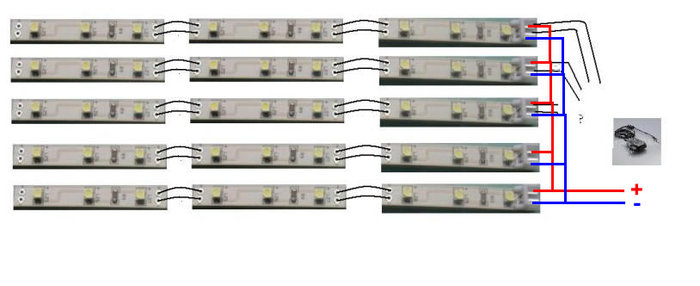

Hallo Leute,
ich bins wieder. Ich hab jetzt verstanden, dass für die Verbindung zw. einzelnen 3er Strips 0,14mm² Kabel genügt, aber wie sieht es da mit dem Anschluss ans Netzteil aus? Da reicht das Kabel doch gar nicht?! Gehen doch immerhin 24W durch. Oder ist ok?
Gibt es da irgendeine Formel, wie man das berechnen kann?

ryestone hat geschrieben:Du kannst jeden Plusanschluss mit jedem anderen Plusanschluss und dasselbe mit Minus verbinden, d.h. das letzte Teilstück der ersten Reihe verbindest Du mit dem letzten Teilstück der zweiten Reihe, dieses wiederum mit dem letzten Teilstück der dritten Reihe und so weiter. Vom letzten führst Du ein Kabel zu Netzgerät. Wenn Du ein Stecker-Netzgerät verwendest, kannst Du entweder einfach den Klinkenstecker abzwicken und die Kabel direkt auf das letzte Teilstück löten oder Du verwendest einen Netzgeräteadapter, den es in verschiedenen Längen für die SuperFlux Leisten gibt, und zwickst dann das weiße Steckerchen ab und lötest diese Kabel an.
Hi, wie du in diesem Bild sehen kannst würde ich vom Netzteil auf ein Verteiler (z.B. Lüsterklemme) je nach Länge ein dickes Lautsprecherkabel nehmen und von dort aus mit der dünneren Leitung auf die einzelnen Leisten verteilen. Das sollte gut funktionieren.

Ok, aber dick und dünn ist immer relativ.
Welcher Querschnitt wäre für diese Leistung denn gut.
Also es sind 300 SMD- Leds mit ingesamt 24W Leistung

Mo, 18.10.10, 20:07
Puh, da fragst du den Richtigen... :)
Aber ich würde sagen mit 0,5mm² bis 0,75mm² solltest du auf der sicheren Seite sein.
Ich meine so eine Faustregel im Kopf zu haben, dass man pro Ampere etwa 0,1mm² braucht.
Wenn ich weiter überlege hast du bei 24W und 12V? rund 2 Ampere, da solltest du also mit 0,5mm² schon auf der sicheren Seite sein, kommt aber immer darauf an, wie lange die Zuleitung ist?
Der Eigenwiderstand der Leitung wird bestimmt durch Länge und Querschnitt.

Mo, 18.10.10, 20:10
Jaja da gibt es soviel zu beachten, Spannungsabfall usw. deshalb habe ich nach na Formel gefragt
Kabel vom Netzteil wird wohl ca. 2m sein

Mo, 18.10.10, 20:14
Puh Formel.... Mein Tabellenbuch ist in einer Umzugskiste und auch nicht ganz oben *G*
R= 2l/g*A irgendwie so war das. Aber das ist lange her. Was der spezifische Leitwiderstand von Kupfer ist müsste ich jetzt auch nachgoogeln.
Also bei zwei Metern Länge kannst du 0,5mm² nehmen denke ich. Wenn du noch irgendwo 0,75mm² rumliegen hast, dann nimm das, aber zwingend notwendig ist das nicht.

Aber 0,5 bei 2A sollte wohl passen.
Mo, 18.10.10, 20:26
Formeln und Erklärungen findest Du hier.
4 Meter (2 Meter hin und 2 zurück) Kupferleitung mit 0,5 mm² Querschnitt hat einen Widerstand von 0,14 Ohm, bei 0,75 mm² von 0,095 Ohm und zur Vervollständigung bei 0,14 mm² von 0,51 Ohm.

danke für den Link. Da hast du ja ne Mega Anleitung geschrieben. Ich als Nichtelektriker verstehe aber leider nicht viel.
Aber mit 0,5 vom Netzteil und 0,14 als Verbindung zw. den einzelnen leds lieg ich wohl nicht falsch?

Es geht, aber bedenke:
Bei 0,5 mm² hast Du einen Widerstand von 0,14 Ohm. Wenn 2 Ampere Strom fließen fehlen Dir am Ende 0,28 Volt:
U = R x I = 0,14 Ohm x 2 Ampere = 0,28 Volt. Das ist noch im Toleranzbereich eines stabilisierten Netzteils (meist + 0,3 %).
Entsprechend kannst Du auch für die 0,14 mm² den Spannungsverlust berechnen, wenn Du pro Meter Leitungslänge von 0,13 Ohm ausgehst. Bedenke, dass für einen Meter Entfernung 2 Meter Leitung benötigt werden. Allerdings wird der Spannungsverlust in den dünneren Leitungen viel kleiner, weil ein viel kleinerer Strom durch diese fließt.

Ok, so wie ich das lese, verliere ich eventuell zu viel Spannung?
Sollte ich dünnere Leitungen verwenden?
Mo, 18.10.10, 21:28
Mit dünneren Leitungen verlierst Du noch mehr Spannung!
Du kannst die Leitungen verwenden, ich habe ja geschrieben, dass es geht. Wenn die Zuleitung dicker gewählt werden kann, solltest Du es tun, z.B. statt 0,5 mm² eine 1 mm² Leitung zu verwenden. Da gibt es auch weiße Zwillingslitze mit farbiger Innenisolierung, so dass Plus und Minus nicht versehentlich vertauscht wird. Manchmal hat man sowas sogar zu Hause, z.B. von einer alten Leuchte oder einem alten Lautsprecherpaar..

ich nehme das , was am besten ist. Dann halt 1mm² :)
