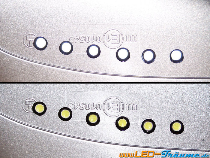

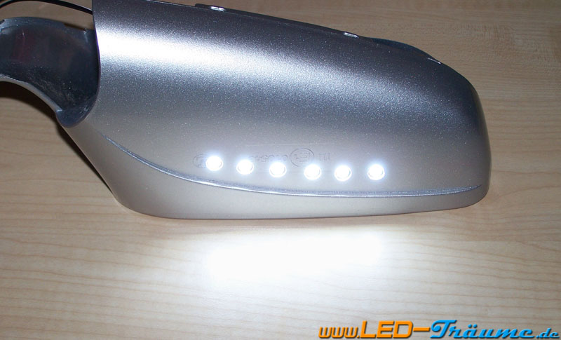

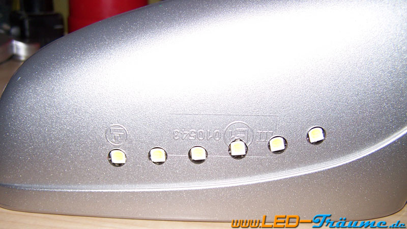

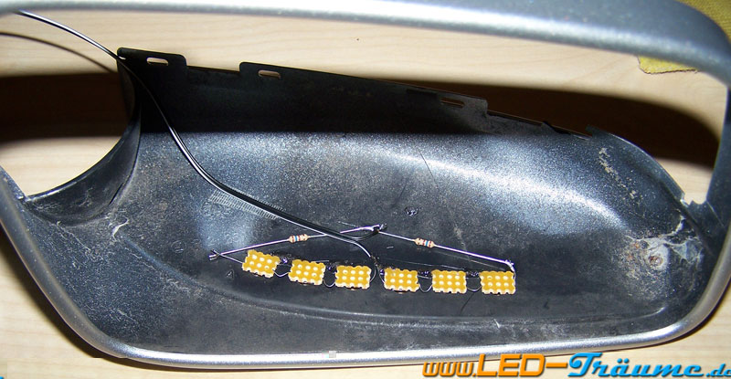

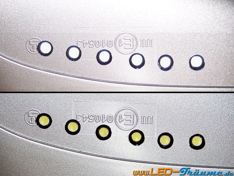

ich möchte Euch heute ein neues How² für eine extrem flache und sehr helle Umfeldbeleuchtung vorstellen.
Ich bin wie folgt vorgegangen:
1. Spiegel abbauen und auseinander nehmen

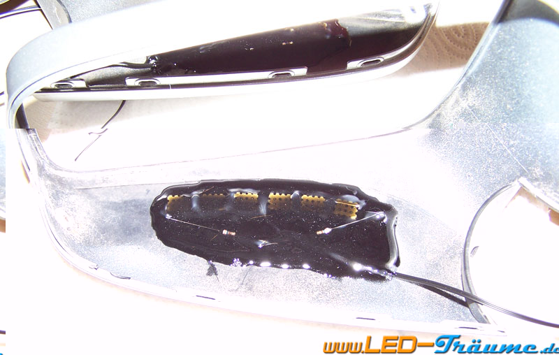

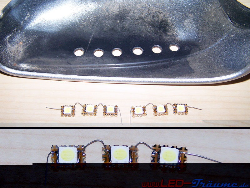

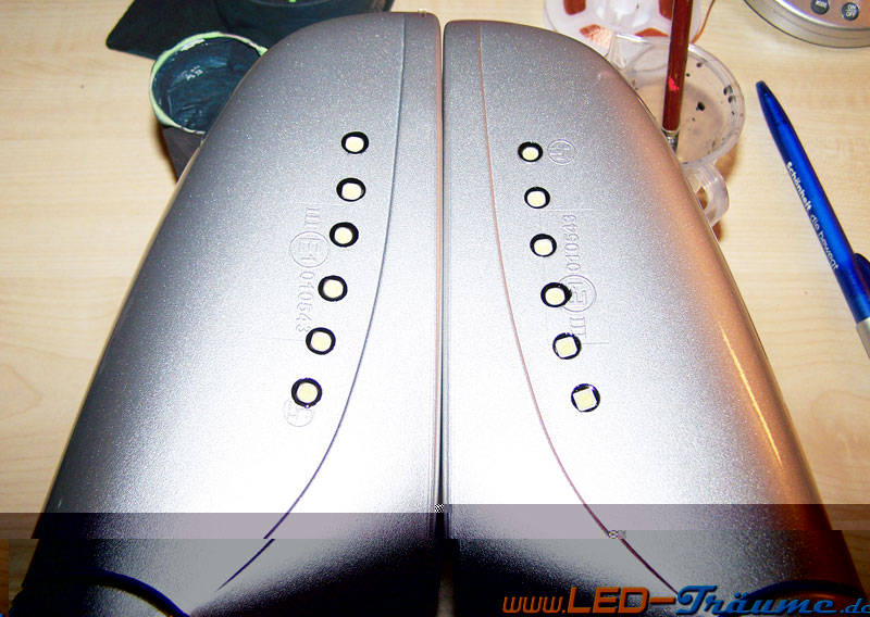

2. ausreichend große Löcher in das Unterteil der Spiegelkappe bohren, sodass die Samsung-LEDs komplett hinein passen
3. Samsung-LEDs auf kleine Lochrasterplatinen löten und je drei Pratinen in Reihe verlöten
4. die Platinen im Unterteil ausrichten und mit ein wenig Sekunden- oder Heißkleber fixieren
5. jede Reihenschaltung mit Vorwiderstand versehen, parallel schalten und mit ausreichend langem Kabel versehen
6. Schalung mit eingefärbten 2K-Kunstharz vergießen, damit es wasser- und lichtdicht ist
7. von der Unterseite die Löcher ebendfalls mit klarem Kunstharz versiegeln
8. alles aushärten lassen und den Spiegel zusammen bauen, dabei das Kabel mit durch das Gelenk führen
9. die Schutzdiode habe ich im Spiegeldreieck verbaut, da im Spiegelgehäuse kein Platz mehr wahr
Anbei noch die Fotos vom Umbau. Gruß René
Umfeldbeleuchtung mit Samsung-LEDs für den Außenspiegel

Ach die Spiegel waren schon ab, aber das Zerlegen hab mich 30 Minuten Nerven gekostet. Hier noch ein Bild am Auto.
Gruß René
Gruß René
