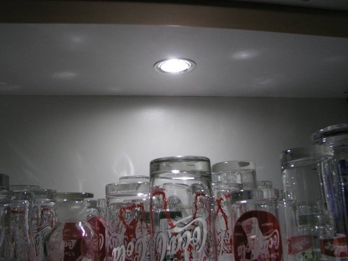

Ich hab bei mir im Gläserschrank einen 20 WHalogenstrahler der das ganze innen beleuchtet und gleichzeitig durch die Glaskörper in der Schranktür scheint .
Das ganze mit Trafo frisst dann doch so einiges das ein Dauereinsatz nicht zur Debatte stand .

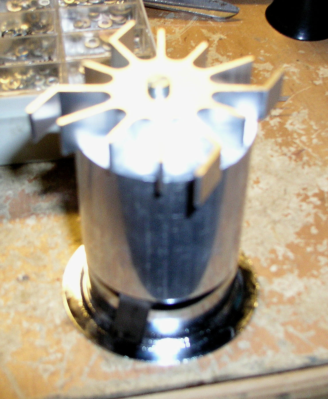

Und so kam die Idee das Glühobst mit einer Acriche 110V LED zu ersetzen . Problem war die Wärmeableitung und da Holz nicht so gut kühlt wurde der Schrank nach oben durchbohrt um die LED mittels eines ALU Rundkörpers mit dem oben liegenden Kühlkörper zu verbinden .
der Strahler( schon ohne Fassung ) , das ALU Rundprofil und die Acriche
So entstand dieses
Zur Leitungsführung wurde der Alu Körper durchbohrt .
Der Halogeneinsatz samt Reflektor wurde entfernt , eine Öffnung in der Grösse der LED Platine reingeschnitten und mit dem Alu Körper verschraubt .
Gehalten wird das ganze durch die Halteklammern des Halogeneinsatzes . Die reichen aus um das zusätzliche Gewicht durch den Alu Körper und den Kühlkörper zu tragen .
Die Original Streuscheibe kam wieder drauf .

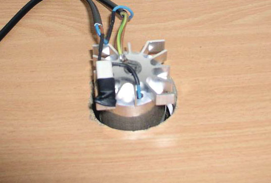

Jetzt oben noch den Widerstand untergebracht , angeschlossen
Der Widerstand ist vorn mit Schrumpfschlauch isoliert und der Alu Körper am Schutztkontakt angeschlossen
und es werde Licht .
Das ganze läuft jetzt rund um die Uhr ( bei 2 W anstelle von 20W)und der Kühlkörper wird gerade mal fühlbar warm .

Der Alu Körper ist gedacht um die Wärme von der LED( die ja im Schrank sitzt) zum Stern zu führen , denn Holz kühlt nun mal so schlecht :D .
Das Teil ist jetzt seit Anbeginn ununterbrochen in Betrieb und muß sagen super ... wenn man den Stern anfässt merkt man gerade so das er warm ist .
