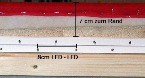

Der Abstand von LED zu LED beträgt bei der erwähnten Lichterkette 16cm. Um eine gleichmäßige Ausleuchtung zu erreichen habe ich jedoch einen LED-Abstand von ca. 8cm angestrebt.
Daher zunächst alle 8cm ein Loch von 4,5mm Durchmesser in die aufschiebbare Leiste des Kabelkanals bohren (wenn kein 4,5mm-Bohrer zur Hand ist, kann man die 4mm Löcher auch mit einem entsprechenden konischen Werkzeug - stabiler Stift, geschlossene schlanke Schere o.ä. ein wenig aufdehnen).
Da mir die Variante mit 8cm LED-Abstand zu dunkel erschien habe ich mich entschlossen die Kabelkanäle parallel/doppelt zu führen, was in einem Abstand von 4cm von LED zu LED resultiert. Ein postiver Nebeneffekt ist auch, daß man die Kette nicht kürzen muß, da man fast alle LEDs unterkriegt.
Zwei parallele Kabelknäle, Lochabstand jeweils 8cm

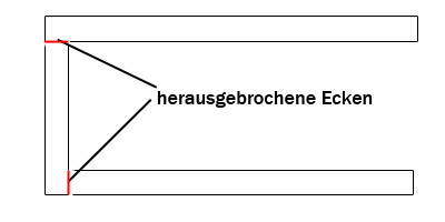

Die Ecken, an denen die Kabelkanäle zusammenstossen müssen natürlich "durchgängig" gestaltet werden. Hierfür einfach mit dem Teppichmesser, die in der Grafik rot markierten Teile herausschneiden. Die Enden ja bereits "offen".
Die rot markierten Teile der Kabelschächte müssen entfernt werden (Teppichmesser)

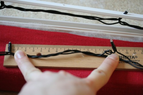

3.) Lichterkette sortieren
Da LEDs einen Abstand von 16cm, die Löcher jedoch von 8cm haben muß die Kette doppelt gelegt werden. Also kurzer Hand die letzte LED neben die erste LED gelegt und dann beide Kabel parallel im (großen) Raum verteilt. Am Ende wird das ganze so verschoben, daß bei den parallel verlaufenden Kabeln die LEDs der gegenläufigen Stränge nicht mehr nebeneinander sondern um 8cm versetzt liegen.

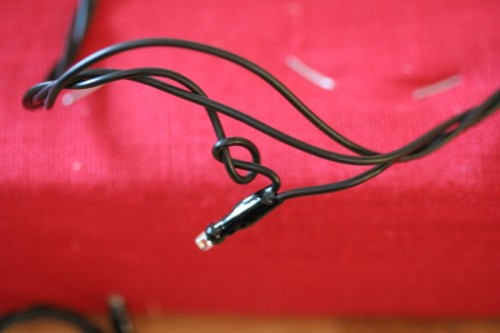

echter Knoten - wie auch immer dieser dorthin gelangt ist...
Hierbei solltet Ihr auch schon auf die Fertigungstoleranzen der Lichterkette achten - nicht in jedem Fall beträgt der Abstand zwischen den LEDs eines Stranges 16cm (siehe Photo). Diese ist jedoch kein Problen, da solche Fehler einfach im Kabelkanal versteckt werden können.
Fertigungstoleranzen - in diesem Fall Abstand kleiner 16cm durch Knoten (s.o.)

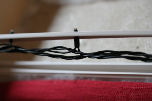

5.) Kabelabdeckungen auf die Schienen setzen

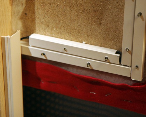

Die Abdeckungen können nun auf die entsprechenden Schienen gesetzt werden. Die LEDS treten dabei meist noch ein kleines Stück hinaus und stehen mitunter nicht mehr komplett im rechten Winkel zur Kopfteilplatte - doch dieses ist für das Gesamtergebnis m.E. verzeihlich.
aufgesetzte Schienen mit nicht ganz senkrecht stehenden LEDs<br />(am linken Bildrand Kabelzuführung, 30x10mm Querschnitt)

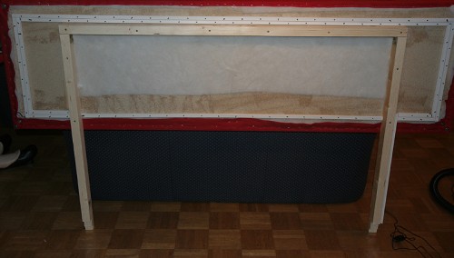

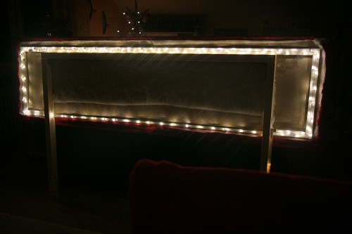

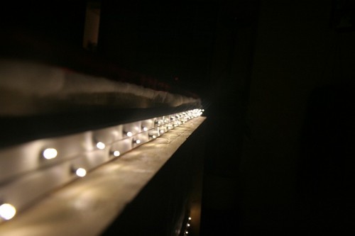

Wenn alle Kabelkanäle Ihr mit LEDs versehenen Abdeckungen erhalten haben ist es Zeit das Kunstwerk zu bewundern.

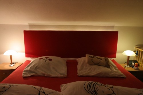

Rückansicht des Kopfteils bei ausgeschalteter Beleuchtung (Totale)

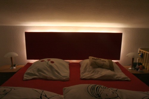

Rückansicht des Kopfteils bei eingeschalteter Beleuchtung (Totale)
Rückansicht des Kopfteils bei eingeschalteter Beleuchtung (Detailansicht)

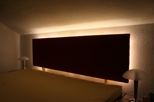

Die Stromzufuhr ist momentan noch über eine schaltbare Steckerleiste realisiert, da mir die Variabilität "an - aus" vollkommen ausreicht. Der versierte Nutzer könnte hier sicherlich noch einen Dimmer einbauen (die Kette ist mit 24V AC betrieben).
Kopfteil im Einsatz (1)
Kopfteil im Einsatz (2)
Kopfteil im Einsatz (3)

Meine erste Quick'n'Dirty Lösung sah die Verwendung eines Tackers (mit der Möglichkeit die Klammern nicht vollständig zu versenken) vor - das fand ich dann doch zu brutal... Aber beim einfachen "überwerfen" sah es schon so gut aus, daß das Ganze nach mehr schrie. Was mich auch überrascht hat, ist daß trotz der mit Wechselspannung betriebenen LEDs - vermutlich durch die indirekte Beleuchtung - für mich kein wesentliches Flackern wahrzunehmen ist.
Von wegen Gleichmäßigkeit, sieht man die Einschränkung an der Unterkante, wo die LEDs nur mit 8cm Abstand sitzen.
