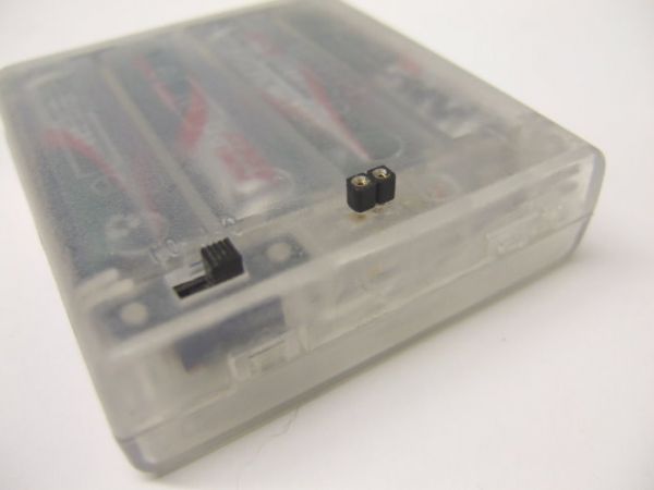

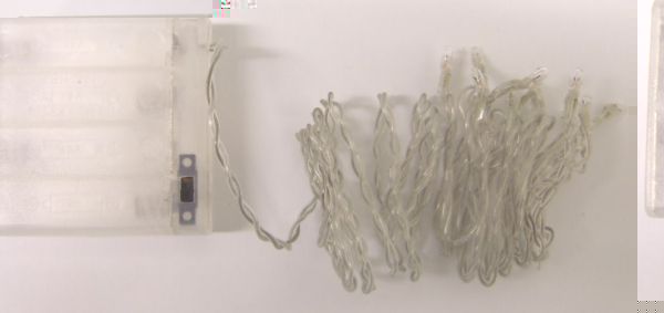

Als erstes die Lichterketter vom Gehäuse abschneiden und die Drähte in das Gehäuse zurück ziehen.
Dann 2 kleine Löcher in das Gehäuse bohren, wo dann die Halterung für die LED rein gesteckt wird. Als nächstes an den einen Draht den Widerstand löten und die andere Seite des Widerstandes an die eine Seite der IDC-Leiste löten. Die andere Seite der Leiste mit dem anderen Draht verbinden.

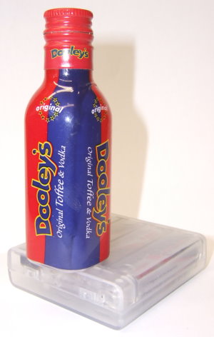

Jetzt nur noch ein Loch (so groß, das die LED gerade so rein passt) in den Boden der Plasteflasche bohren,
die LED auf die Halterung stecken,
die Flasche auf die LED setzen,
einschalten und genießen.

Sehr schönes, einfaches How², was nun auch so gut wie jeder nachbauen kann.
Ich schließe mich meinem Vorgänger an, das man die Flasche wohl besser in der Mitte platziert hätte...
Evtl beim nächsten mal
Das sollte aber auch nicht so schwer sein, einfach ein kleines Loch in die Mitte bohren & dann vorsichtig dünne Drähte/Leitungen am Deckel entlang führen.
Evtl könnte man das Gehäuse auch vorher farbig lackieren/anmalen, damit es mehr nach einem Untersetzer aussieht.
@ Mauz: Muss ich bei Gelegenheit mal lackieren, dann passt es auch besser zur Einrichtung
Muss ich mal schauen, wie ich an den Batterien vorbei bohren kann, so dass der Sockel nicht durch die Batterien gestört wird.
Sehr schöner umbau, das ergebniss gefällt mir sehr gut, aber du hättest ja auch statt 4 Batterien nur 3 nehmen können und die led in die mitte setzten können.
- Beiträge: 9403
Ich denke schon, dass es möglich ist, den Sockel in die Mitte zu bringen. Bei drei Akkus könntest Du mit einem kleineren Widerstand arbeiten und der leere (gebrückte mittlere) Schacht würde Dir komplett zur Verfügung stehen.
An der Leuchtdauer der LED ändert sich auch nichts.
Trotzdem: gut gemacht!
