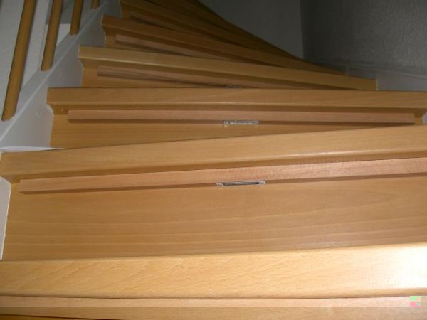

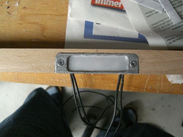

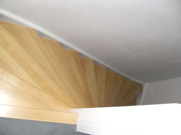

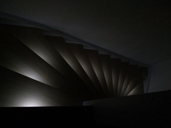

Hallo LEDS Forum,
hier möchte ich das Projekt Treppenstufenbeleuchtung mit 3er SuperFlux-LED Leisten vorstellen.
Wir haben in unserem Haus eine Holztreppe in Buche und wollten eine Treppenstufenbeleuchtung, die an geht, wenn der erste Fuß auf die Stufe gestellt wird und entsprechend wieder aus geht. So kommen neben den 3er SuperFlux- LED Leisten noch zwei Radialfeldsensoren von Conrad zum Einsatz.
Das Bild zeigt eine von 14 Leisten in der ein Langloch für die SuperFlux-LED Leiste eingefräst worden ist und die vier Kabel für die Versorgung herraus geführt worden sind.
Im nächten Bild ist eine von 14 fertigen Beleuchtungsleisten mit Diffuionsfolie und selbst hergestellten Alu-Rahmen abgebildet. So sehen die fertig montierten Beleuchtungsleisten unter den Stufen der Teppe aus. Die Holzleisten sind mit doppelseitigem Kelebeband an die Stufe geklebt worden. Die Kabel sind vorher durch entsprechende Löcher nach hinten gesteckt worden. So sieht die Treppe bei Tag aus ohne die eingeschalteten Beleuchtungsleisten, und so, wenn die SuperFlux-LED Leisten bei der "Arbeit" sind. Ansicht nochmal von unten aufgenommen. Die SuperFlux-LED Leisten sind heller als wir erwartet hatten. Die Stufen sind damit mehr als ausreichend beleuchtet.
Der Radialfeldsensor funktioniert auch sehr gut, mir fehlt zur Zeit noch ein zweiter Sensor, um die Wechselschaltung noch zu vervollständigen. Als Stromquelle nutze ich ein Uni-Netzteil mit 12 Volt und 3 Ah. Die SuperFlux-LED Leisten sind zu je sieben Stück zusammengeschaltet.

Das sieht doch sehr schick aus!!! Wie funktionieren diese Radialfeldsensoren genau und wie hast du sie geschaltet? woher bekommt man diese???
