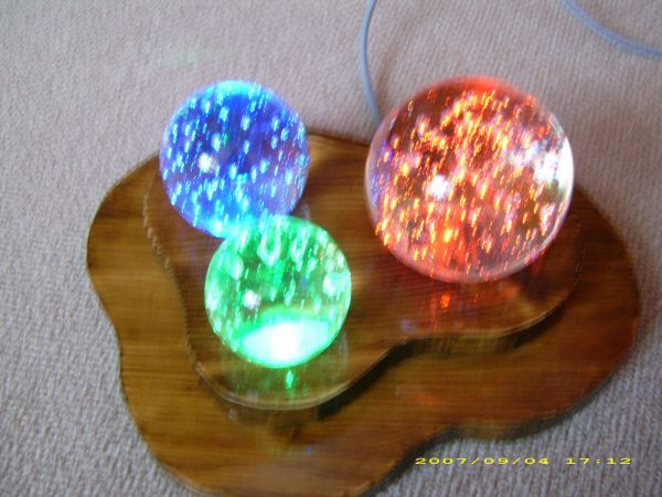

Ich brauchte mal wieder ein Geschenk und was ist persönlicher als eine selbstgebaute Deco-Leuchte?!
Material:
3 Glaskugeln
3 LEDs (rot, grün blau)
3 Widerstände
1 Steckernetzteil
GFK- Reste oder Holzplattenreste (ich habe Multiplex genommen)
3 Filz-Klebepunkte
3 Schrauben
Litze
Werkzeug:
Lötzeug
Seitenschneider
Schraubendreher
Schleifpapier
feine Stahlwolle
3mm und 5mm Bohrer
Forstnerbohrer, verschiedene Größen
Stichsäge
Dremel mit Fäsmesser oder anderes Werkzeug um Kanäle zu fräsen

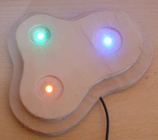

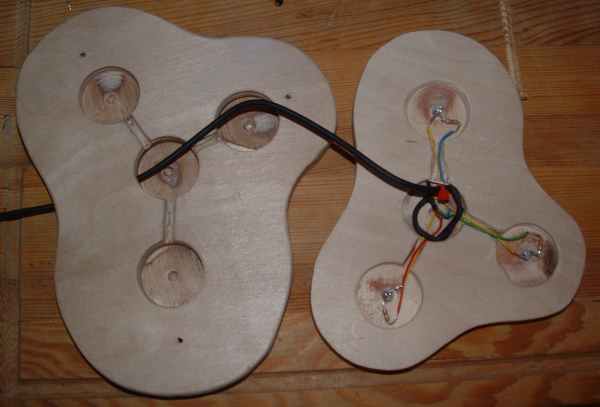

Ich habe aus den Multiplexresten 2 unregelmäßige verschiedengroße Formen ausgesägt.
Dort wo die Kugeln sitzen sollen, habe ich bei dem kleineren Holz je ein 3mm Loch gebohrt und dort dann mit den Forstnerbohrern flache Vertiefungen geschnitten. Auf der Oberseite entsprechend der Kugelgröße, auf der Unterseite 4 Vertiefungen etwas tiefer für die Elektrik
Das habe ich an den entsprechenden Stellen auch auf der Oberseite der größeren Holzplatte gemacht. Die Vertiefungen habe ich, für die Kabelführung, mit schmalen Kanälen verbunden.
Bei der größeren Platte habe ich vom Rand zur mittleren Vertiefung ein 3mm Loch gebohrt für das Netzkabel und von unten 3 Löcher für die Schrauben, die die Platten miteinander verbinden sollen. Die 3mm Löcher der anderen Platte habe ich mit dem 5mm Bohrer aufgebohrt für die LEDs. Die Ränder der Holzstücke habe ich mit Schleifpapier entgratet und glatt geschliffen, die Flächen mit feiner Stahlwolle geglättet.
Die LEDs wurden geköpft (zur besseren Lichtstreuung), in die Löcher gesteckt und mit den Widerständen und Kabeln verlötet.
Die Kabel zusammengeführt und mit dem Netzkabel verlötet. Ein Tropfen Heißkleber fixiert die Kabel in den Kanälen. Ein Kabelbinder dient als Zugentlastung.
Die Platten zusammengeschraubt. Die Filzpunkte habe ich auf die Schraublöcher geklebt. (Kein Bild gemacht, aber das kann man sich ja auch so vorstellen.)
Fertig :D
Das Blau und Grün sind in echt viel intensiver. Sh@rk wäre von dem Grün begeistert. :D

Sehr gute Idee, gut umgesetzt und im Dunkeln siehts auch Top aus. Schöne Arbeit.
Wo bekommt man solche Kugeln her.Welchen Durchmesser haben die Kugeln.

Danke!
Die Kugeln bekommt man im 3er Pack im "Dänisches Bettenlager" für 7,95€
Sie sind 4cm, 5cm und 8cm im Durchmesser.
@Sh@rk
Ich weiß nicht, welche grüne LED das ist, die war bei den 200 Unsortierten.
Angeschlossen ist die Deco an den Futterautomaten NT, dort bekommt sie ganz gleichmäßig alles was sie braucht, Volt, Ampere, nen Freund hat sie auch mit... der sorgt für Ohm :lol:
Nein, Spass bei Seite: Warum willst du die Spannung wissen, wenn du befürchtest sie bekommt zu viel?
Wichtig ist doch der Strom.
Den habe ich auf 17 mA bei blau und grün und 19 mA bei der roten eingestellt.
Die grüne sieht nur so leuchtend aus, weil ich mit dem Objektiv der Kamera dichter dran bin als bei den beiden anderen. Das grün ist wirklich sehr schön satt, nicht so neonfarben, wie auf dem Bild.

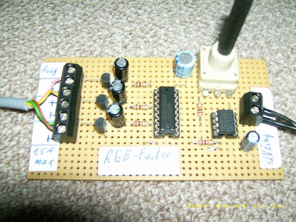

Nachdem ich von Vengas Kugeln so begeistert war, habe ich mir auch welche besorgt und nachgebaut.
Der unterschied liegt darin das ich eine Faderschaltung mit eingebaut habe.
Faderschaltung stammt von Bader-Frankfurt.de/elek/rgbledfade.jpg.
(im übrigen der einzige von Ihm der gut funktioniert)
Die Dekokugeln haben kein eigenes NT ich hab sie auf die 12V Leitung einer Ledleiste geklemmt.

Faderschaltung wird noch in einem Gehäuse untergebracht.

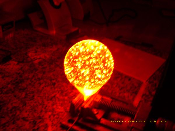

So, hab jetzt mit meinen Proxxon versucht das Innenleben einer Halobirne auszuhöhlen.

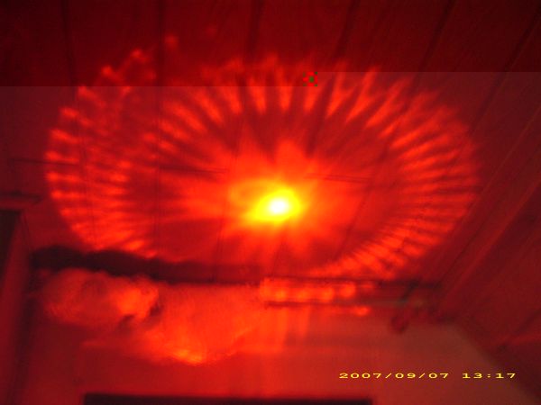

Ich dachte mir wenn ich die Deckokugeln zusätzlich auf einen Spiegel setze bekommt man bestimmt gute
Lichteffekte. Ist zwar etwas Gefummel aber mit verschiedenen Aufsetzen ist dem Glas schon beizukommen.
Ist nat. alles erst mal nur ein Versuch.
Oberes Glas wird einfach eingeschlagen und herausgenommen. Birne abbrechen. Kontakte mit Zange rausdrehen
und durch die 2 entstandenen Löcher wie beim Zahnarzt das ganze ausgehöhlt.

Zum Einsatz kam eine LED Rot 18000mcd 2,1V/60mA.
Und das Ergebnis an der Decke.( Ist eine braune Holzdecke. Bei ws ists bestimmt noch besser)
Die LED wurde so belassen. Also noch nicht geköpft um den Winkel zu verändern.
Ich werd noch versch. ausprobieren. Auch mit anderen Farben. Hab nur nicht alle LEDs da.
