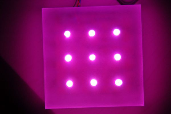

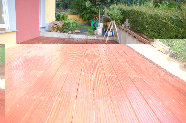

Zurzeit baue ich mir eine neue Terrasse aus Bangkirai bzw. Afri kulu . In diese möchte ich mir LED Bodeneinbaustrahler reinsetzen. Die im Handel angebotenen sind mir einerseits zu teuer und gefallen mir vom Design und Farbintensität nicht. Deswegen habe ich mich entschieden mir welche selber zu bauen. Habe mir erst mal einen Prototyp gebaut mit 3x3 LEDs… Da ich mich auch nicht festlegen konnte, welche Farbe habe ich mich für RGB LEDs entschieden und mit entsprechender Ansteuerung sind somit 16 Mio. verschieden Farben möglich.. Aus Stabilitätsgründen (Ausschnitt im Holz) werde ich allerdings noch ein rechteckiges Model (2x5 Leds) bauen.
Bin noch am Tüfteln wie ich diese am besten wasserdicht bekomme, entweder mit 2k Epoxydharz oder mit Schmelzkleber ausgießen. Diese Tests laufen noch, bin aber noch nicht ganz zufrieden damit. Zurzeit stelle ich gerade die Terrasse holztechnisch fertig und das Lampenprojekt läuft nebenbei. Wenn mein Prototyp zu 100% steht veröffentlich ich hier die Schaltpläne, Maßzeichnung, Stücklisten und so (habe auch schon CAD Pläne im DXF-Format) Über Tipps in Bezug auf Ausgießen mit Schmelzkleber wäre ich dankbar.. beschleunigt den Bau.

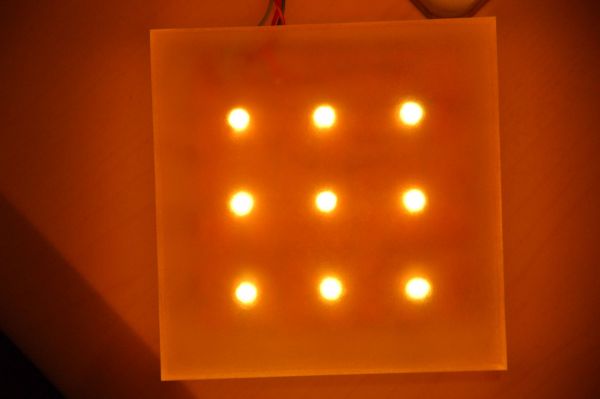

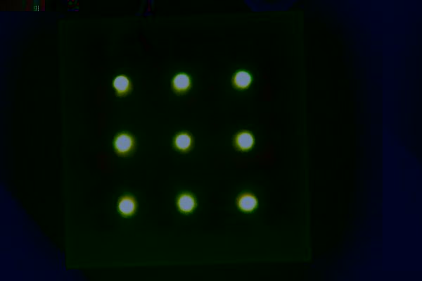

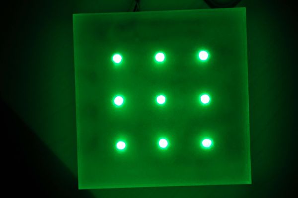

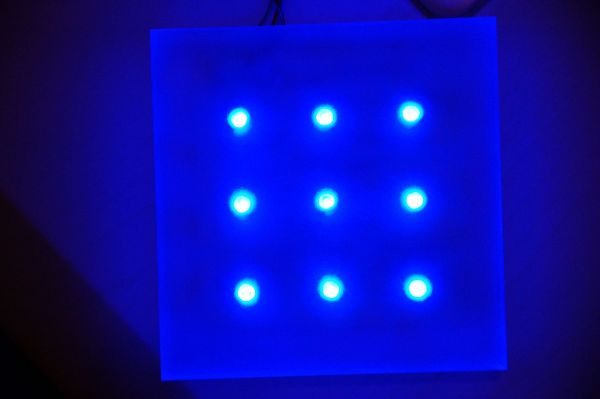

Anbei ein paar Pics von der Lampe in verschieden Farbansteuerungen

Ist es eigentlich gewollt, das man die LED´s als Punkte nach Oben wegstrahlen sieht??
Wenn du mal Nebel auf deiner Terrasse haben solltest, sieht das bestimmt richtig toll aus, wenn dann überall kleine strahlen nach oben weg gehen sieht
Was man natürlich auch machen könne, wäre das Plexi/Glas Sand zu strahlen & dann von der Seite zu beleuchten, dann hättest du kleine leuchtende Platten in der Terrasse.
Vom Heißkleber würde ich dir auch abraten, greif lieber zum Epoxidharz das ist verlässlicher in Sachen Wasserdichtigkeit.
Also angedacht sind in etwa 10 Module... war auch überrascht wie schnell die Platinen doch fertig waren.
Eigentlich war dass nicht angedacht, dass man die LEDs als heller Punkte sieht. Aber habe in Bezug auf die Abdeckplatte auch verschiedene Variation probiert, aber diese gefiel mir dann doch am besten. Im original wollte ich eine Edelstahlplatte anfertigen und die LEDs einsetzen aber wußte nicht, ob ich das so wasserdicht bekomme und mich für die jetzige Variante entschieden. Glaube mache die tage mal ein Epoxydharztest .
