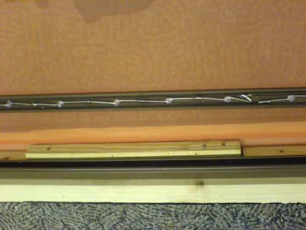

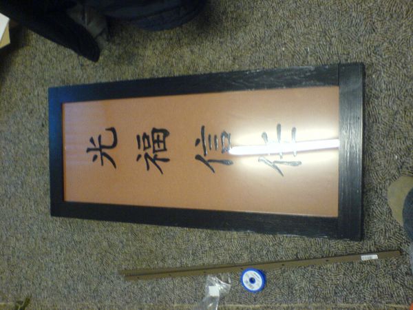

die holzleisten 4/6 wie auf den bildern zu sehen zurechtsägen und schrauben, damit man einen rahmen erhält.
sollte natürlich um die plexiglasscheibe passen.
dann die breiten hölzer draufnageln, damit man den sichtrahmen erhält, welcher die plexiplatte befestigt.
dann den stoff auf die scheibe kleben (zusehen, dass man nicht in den sichtbaren bereich gelangt und die scheibe von vorne nach belieben verzieren!
die plexischeibe dann mit den kleinen leisten festnageln.

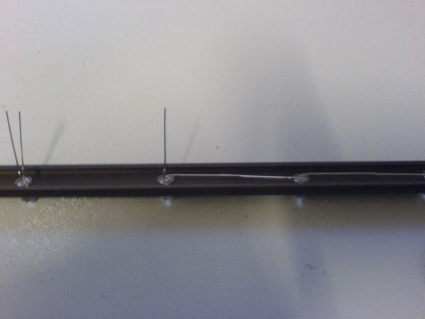

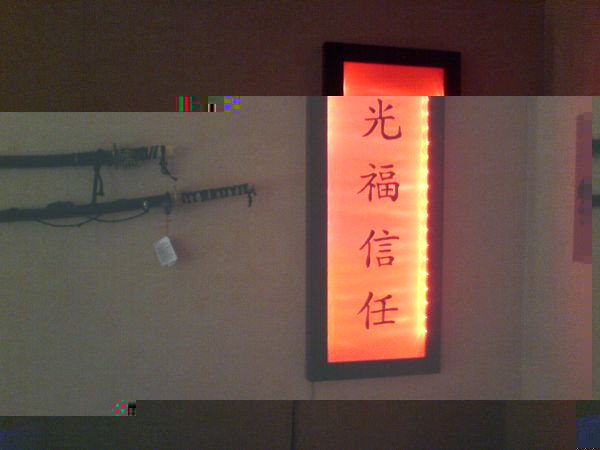

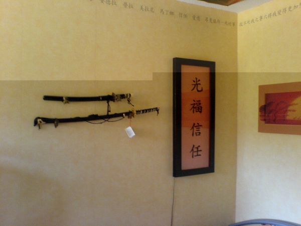

dann gehts weiter:
löcher in den kabelkanal bohren und leds einsetzten.
alles miteinander verlöten und die schiene an den rahmen schrauben dann die leds mit dem kabelkanal festmachen und schon ist das ganze fertig. das fertige bild seht ihr hier in meinem zimmer.
habe bei der konstruktion jeweils 7 orange 5mm leds (2V) ohne widerstand eingebaut.
wie man sieht, siehts super aus.
macht nen sehr schönes licht im zimmer!
bei fragen oder kritik einfach schreiben.
für das ganze gefüge braucht man maximal 1 Tag.
wenn man es anstreicht so wie ich, dann 2.
