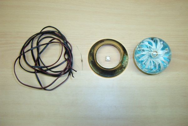

Material:
- 1 x Superflux blau aus dem Shop
- 1 x 100 Ohm Widerstand 1/4 Watt
- vergoldeter Griff eines Topfdeckels (Glasdeckel ist kaputt gegangen (runtergefallen) und der Griff war dann übrig )
Werkzeug:
- Lötkolben mit Lötzinn
- kleiner Seitenschneider
- Pattex
- Sekundenkleber
Kosten:
ca. 2,- € (mich nix, da die LED eine Prämie war und ich Widerstände sowieso in Massen da habe )
Und hier ein Paar Bilder dazu:

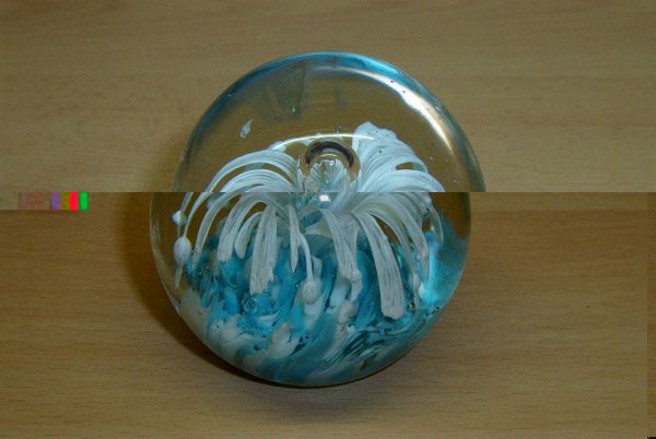

Hier das Meterial
So sieht die Glaskugel ohne Beleuchtung aus!

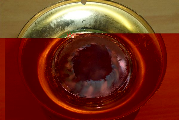

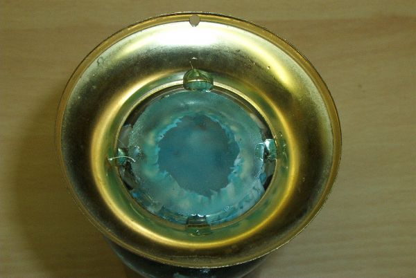

Als erstes habe ich ein 3mm Loch (für die Zuleitung) in den Ring gebohrt und ihn unter die Glaskugel geklebt.
Zunächst mit 4 Pattex Klebepunkten fixiert und trocknen lassen.
Dann den ganzen Ring entlang der Kante Pattex verteilt, um besseren Halt zu bekommen.

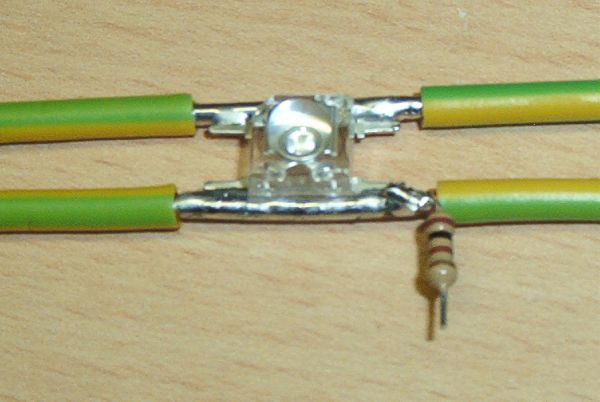

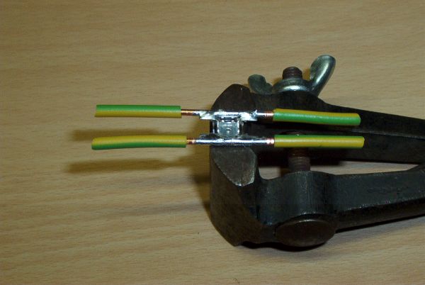

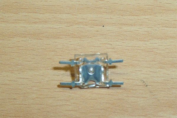

Die Beinchen der Superflux habe ich nach außen gebogen.

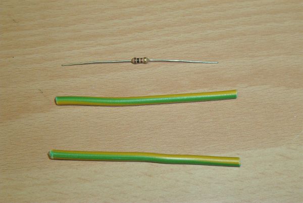

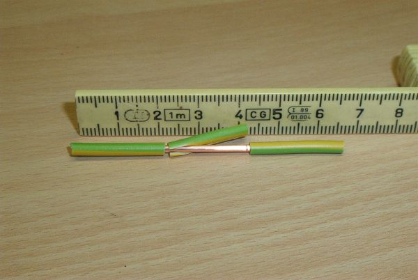

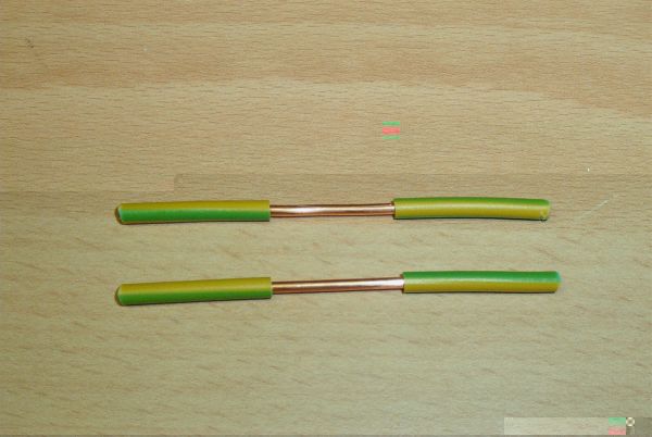

Und zwei 6,5cm Stücke aus 2,5mm² Kupferdraht (aus einem Stück Installations NYM-Leitung) zugeschnitten.
Diese habe ich dann in der Mitte um 2cm abisoliert.

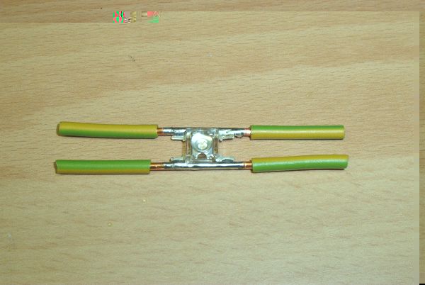

Hier die 2 fertigen Stücke.

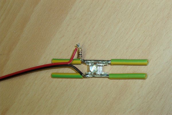

Daran habe ich dann die Superflux-Beinchen gelötet.
Diese benutze ich dann als Abstandshalter zwischen Ring und Glaskugelboden.

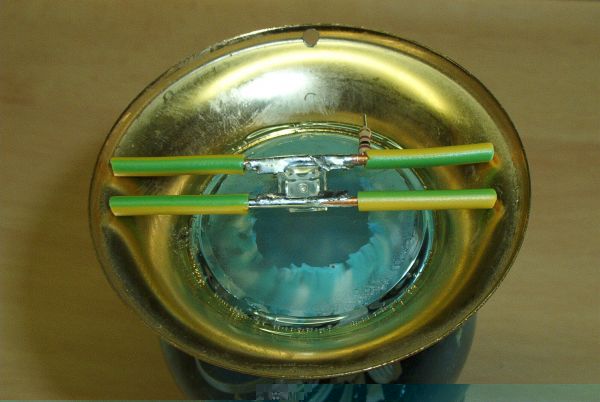

Das sieht dann so aus, damit die LED nicht am Boden ist und auch nicht direkt am Glasboden.
Mir ist da auch nix besseres eingefallen, um die LED in dem Ring zu befestigen!!!
Dann hebe ich noch den Widerstand angelötet.

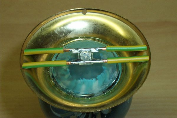

Und den "Halter" noch mal etwas angepasst, damit er im Ring gut sitzt.

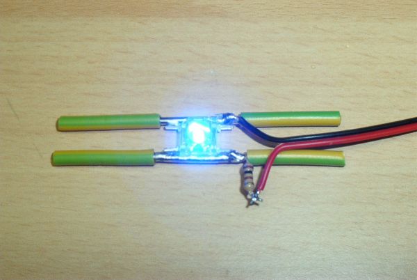

Nun noch die Zuleitung angelötet.

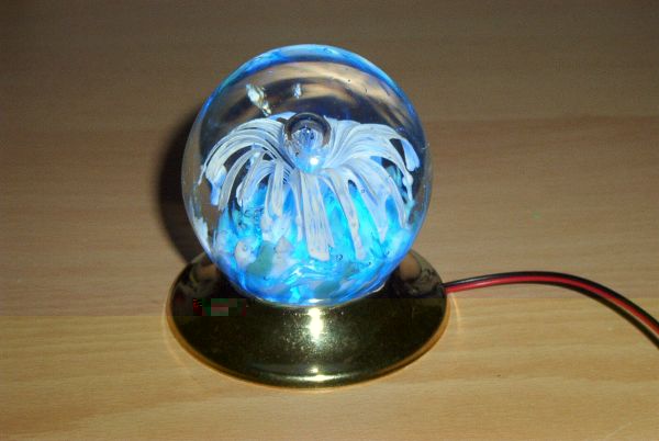

Ein kurzer Test.

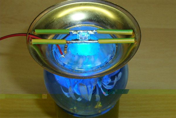

Die Zuleitung durchfädeln und den "Halter" im Ring mit Sekundenkleber fixiert.
Fertig!

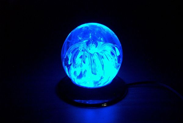

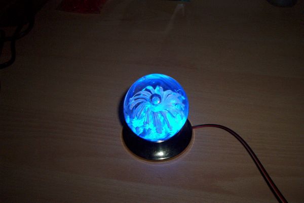

Mal mit Biltz!
Mal ohne Blitz!
Kommt wirklich gut, ist billig und man het mehr vom "Leben"

Ja und die Drähte dienen gleichzeitig als Wärmeableiter für die Superflux!Doc_McCoy hat geschrieben:Nettes HowTo! Der Effekt von der Glaskugel mit Beleuchtung sieht super aus!
Und die Idee mit den Drähten an der Superflux, dass sie hält! Ist auch super!
