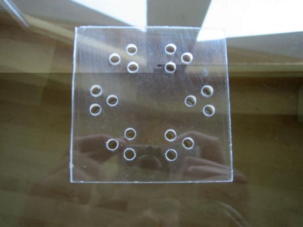

Zuerst hab ich in eine Plexiglasplatte 18 Löcher gebohrt.
Das sah dann ungefähr so aus^^

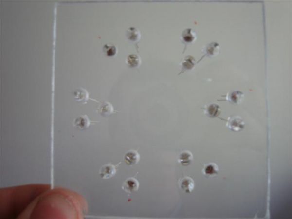

dort habe ich dann je 6 rote, 6grüne, 6blaue Leds reingeteckt.
Ich habe immer 3 Led's in Reihe mit dem passendem Widerstand für 12V!

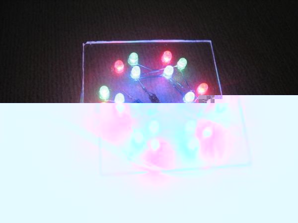

angeschlossen sah dass dann so aus
Das ganze habe ich dann in die IKEA-Lampe eingebaut und ich bin mit dem Ergebnis sehr zufrieden.

joa muss ich auch sagen wir steuerst du das denn immo? mit 3 potis?
Also top arbeit geleistet! Das sieht aus als ob man das gleich so kaufen kann! wirklich top!
sehr schöne arbeit, aber sag blos du steuerst die per hand ^^ hhm also für so ein projekt würde ich mir schnellsmöglich eine RGB steuerung selber machen bzw. eine kaufen ! Macht echt was her
ja eine steuerung muss noch her
was würdet ihr mir denn enpfehlen? Potis find ich doof, des hab ich schonmal gemacht.
Und das steuergerät von chromoflex is mir zu teuer...
mehr wie 10 Euro will ich da nicht ausgeben
Danke
mfg Michi
