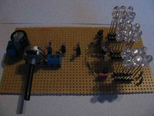

Hier der Aufbau ohne Mikrofon und Stromversorgung:

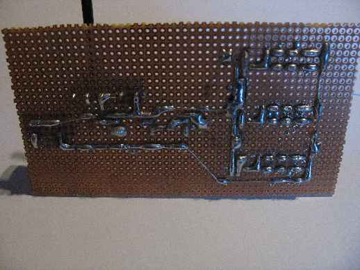

Die Platinenunterseite:

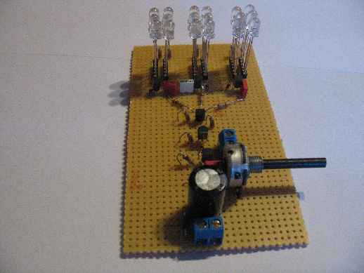

Nochmal der Aufbau aus einer anderen Perspektive:

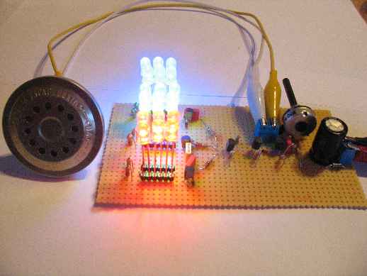

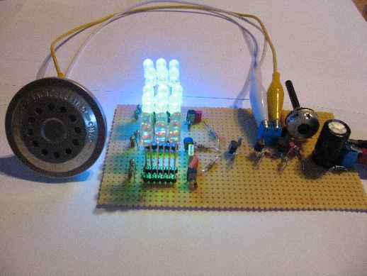

Jetzt mit Mikrofon und Stromversorgung, alles ist ruhig.
Ein Geräusch:
Und jetzt ein lauter Knall:
