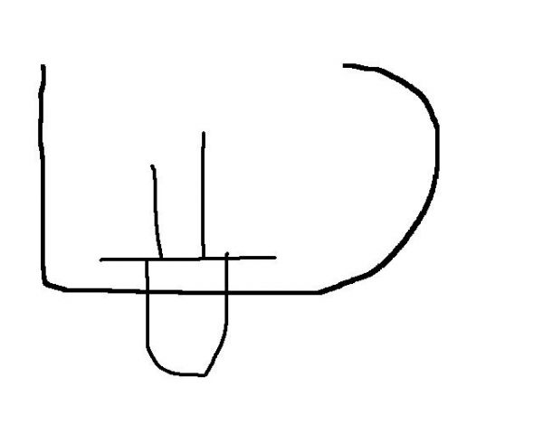

Ich habe leider kein Bild von der LED-Montage in der Leiste, aber ich habe zweimal je drei weisse LED´s mit einem 43Ohm-Widerstand und einaml fünf gelbe Led´s mit einem 33 Ohm-Widerstand parallel an einem 12V-Steckernetzteil angeschlossen. Die auf dem Bild zu sehende Wandlampe speist parallel den Bewegungsmelder in der Decke, der wiederum schaltet die Steckdose auf dem Bild und somit das Netzteil.
Die Leiste sieht im Querschnitt wie die Handzeichnung aus.
