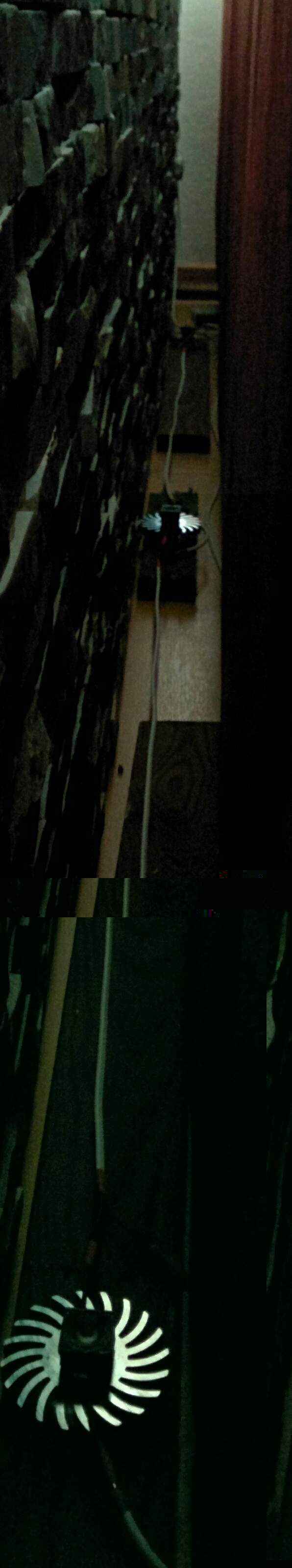

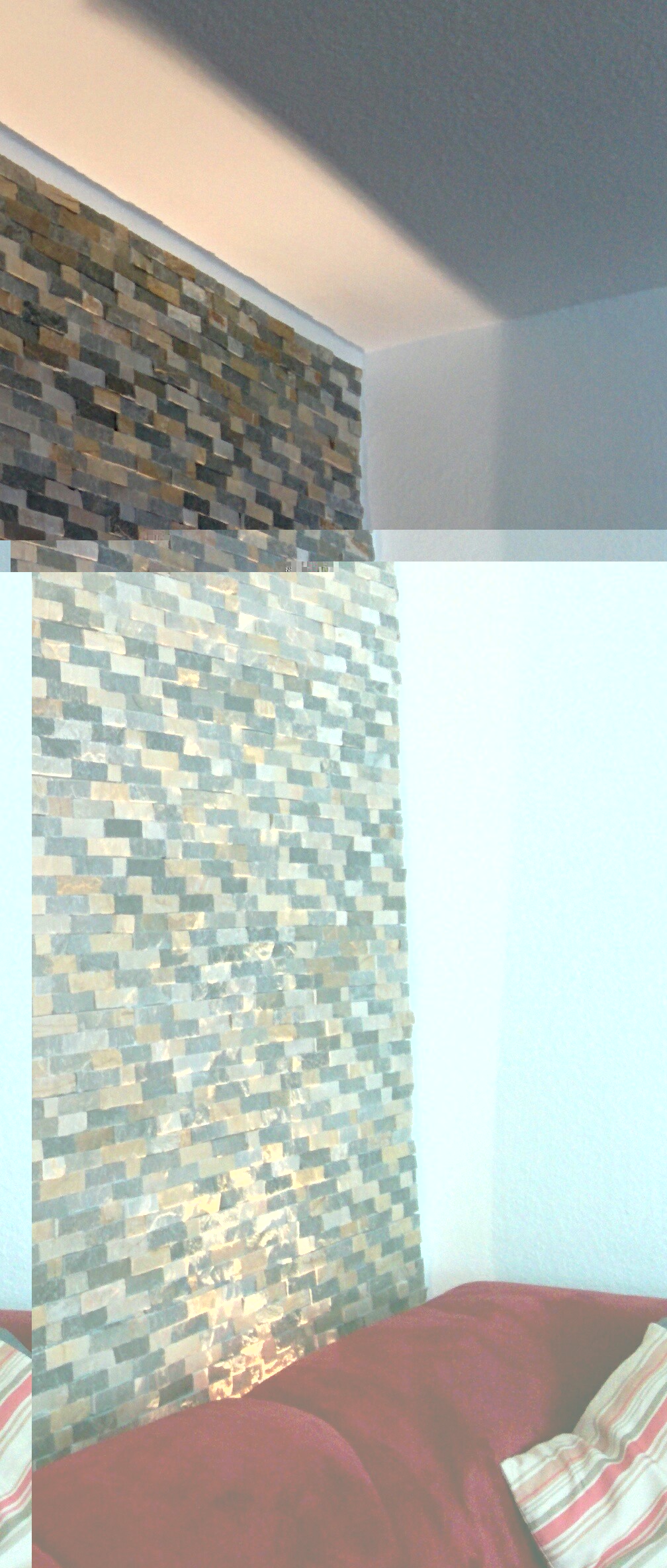

So! Gestern habe ich meine Bestellung erhalten und heute ist das (kleine) Projekt bereits vorerst* abgeschlossen.
*siehe unten
Einleitung
Eine Wand im Wohnzimmer, welche in Steinwandoptik gehalten wurde, soll durch LED-Spots beleuchtet werden. Es sollen Lichtkegel an die Wand geworfen werden, so dass eine angenehme Atmosphäre im Wohnraum entsteht. Wichtig war/ist auch, dass die Spots gedimmt werden können um verschiedenen Szenarien (Lesen, Gesellschaftsspiele, Film/Fernsehen, ...) gerecht zu werden. Durch die Unterstützung hier im Forum habe ich das entsprechende Material schnell finden können. Vor allem die Wahl der LEDs war ein wichtiger Punkt - Wie viel Lumen sind für ein solches Vorhaben notwendig? ...
Also Material zusammengestellt und im Shop bestellt. Die Lieferung ging wirklich ausgesprochen schnell - Kompliment! Nachdem das Material angekommen war wurden zunächst einmal die LEDs auf die Kühlkörper montiert und mit Anschlussdräthen bestückt. Hierbei dienen 3 mm Goldkontaktstecker aus dem Modellbaubereich als Hilfe zum bequemen Auf-/ und Abbau des Systems (möglicherweise wichtig für späteren Ortswechsel o.ä).
Nachdem alles soweit vor Ort (vor der Wand) angeschlossen und verkabelt wurde kam der erste Funktionstest (hierbei war darauf zu achten, dass beim Einstecken des Netzsteckers, die LEDs auf der Sekundärseite bzw. am Ausgang der verwendeten KSQ, bereits angeschlossen sind um eine Beschädigung dieser zu vermeiden). Bei Dämmerung am Nachmittag bzw. Abend zeigte sich dann das, aus meiner/unserer Sicht super Ergebnis.
Nun der Grund, weshalb ich eingangs [...] vorerst abgeschlossen [...] geschrieben habe: Leider werfen die LEDs ihr Licht nicht ausschließlich an die Steinwand. Es entsteht zusätzlich ein Streifen an der Decke, welcher das Gesamtbild leider etwas trübt. Habt Ihr hier evtl. Tipps um das zu verhindern? Wir haben schon versucht die LEDs etwas schräg zu stellen damit die LEDs quasi mehr "zur Wand gucken". Jedoch hat das nicht sonderlich geholfen. Ich vermute das Licht reflektiert sich somit von der Wand an das Sofa wieder zurück ... und wirft somit unter Umständen sogar noch einen breiteren Streifen an der Decke. Über Tipps wäre ich dankbar.
PS: Wer gerne noch etwas ausführlicher zu dem "Projekt" lesen möchte, der kann dies gerne auf meiner >> Webseite tun.
Viele Grüße

Sieht doch gar nicht mal so schlecht aus. 5*
Leider kann man auf dem Bild nicht erkennen wie die Montage hinter dem Sofa aussieht, aber denke mal, wenn die in einem gekrümmten Kanal in L-Form verbaut werden, würde mehr Licht an die Wand reflektiert werden anstatt nach oben zu leuchten.
Nimm doch mal nen Papedeckel der ca 15-20 cm lang/hoch ist und mach im oberen Bereich ca. 5cm nen kleinen Knick rein der dann in Richtung Wand zeigt und dann siehste schon, ob sich was ändert.
Einfach mal rumprobieren, was anderes fällt mir dazu auch nicht ein.
Ok, dachte mir schon, das die nur so am Boden liegen.
Probier das einfach mal mit nem Karton aus, so leicht schräg über die Led halten, quasi den Lichtkegel um/ablenken.
Durch das, das die Leds etwas von der Wand weg sind und gerade nach oben scheinen, hast du nicht wirklich das Streiflicht, was du gerne haben möchtest. Darum bekommst du auch den vollen Lichtkegel an die Decke gestrahlt. Denke auch mal, das die 30° Linsen nicht gut dafür geeignet sind. Mach die mal runter, wenn das noch möglich ist.
